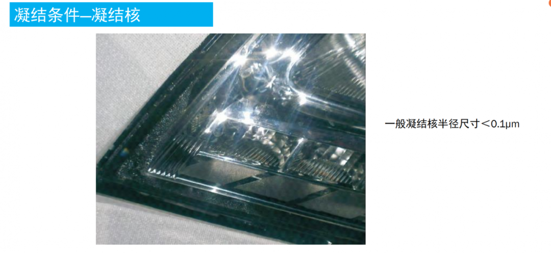

在车灯结构设计时,为避免空气中的悬浮颗粒随气流进入车灯, 故在通风口处都有空气过滤净化膜,该膜能实现换气同时过滤悬浮颗粒,因此车内的混合空气是比价干净的,且不存在临界核心,故基本不可能在车灯空腔内部形成悬浮雾珠,但车灯罩的材料通常为塑料,表面张力较小,车灯罩内部表面凸凹不平为水蒸气提供了凝 结核心。

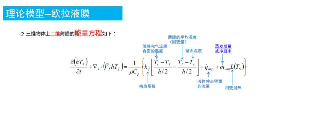

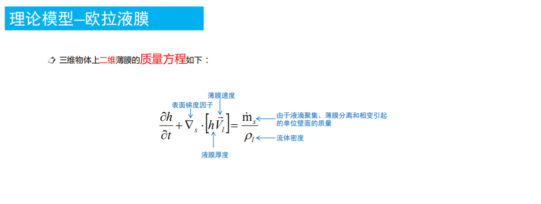

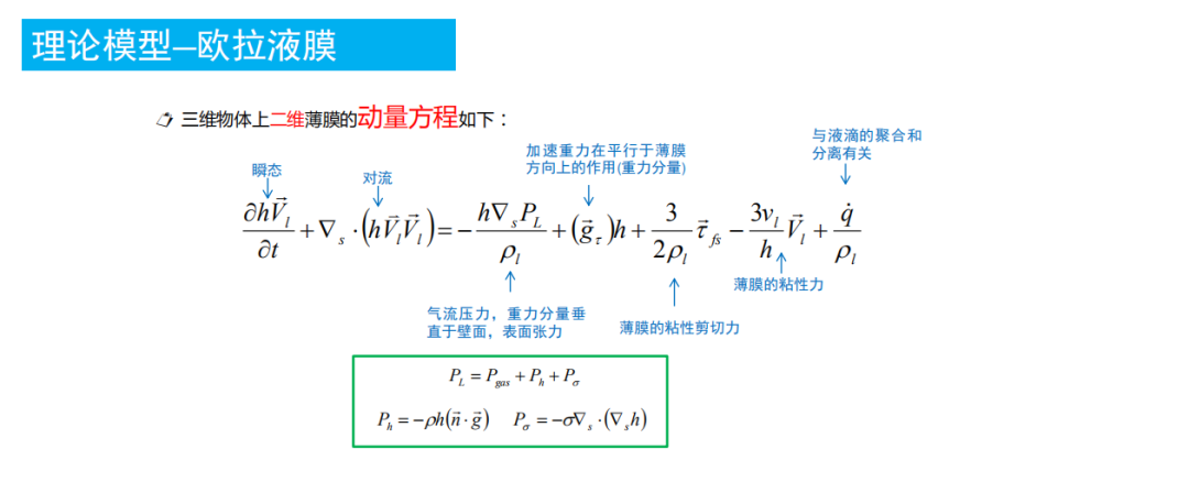

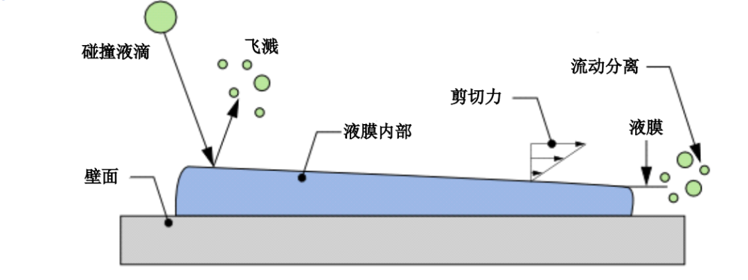

Eulerian Wall Film 模型(EWF)用于在固体壁面上创建液体薄膜的流动,如下图所示,薄膜的形成不液滴撞击固体表面类似, 这个冲击可能出现以下的结果:
① 粘住:当液滴保持近似球形并以较小的能量冲击壁面时就会粘在壁面上;
② 反弹:液滴将改变速度并相对完好地离开壁面;③ 扩散:液滴带着中等的能量冲击壁面,并且扩散到薄膜中去;
④ 飞溅:其中有一部分液滴融入薄膜当中,剩下的部分以小液滴的形式离开壁面。
这个薄膜的假设通常建立在欧拉液膜和拉格朗日液膜建模方法之上,相比于固体壁面的曲率半径,这层薄膜的厚度非常小,所以可以近似地认为这层薄膜足 够薄到使得薄膜上的流体流动平行于固体壁面。
