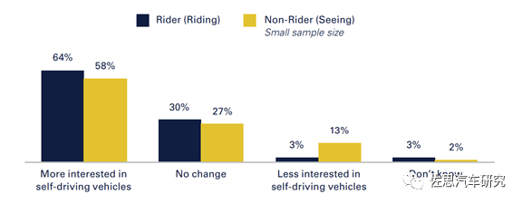

      信任推动了消费者对自动驾驶汽车技术的兴趣;86%的乘车后乘车者表示,他们信任 Mcity 无人驾驶班车,而 66%的非乘车人对此表示信任。
      乘坐者和未乘坐者对无人驾驶班车的体验,积极影响了他们对个人拥有无人驾驶车辆的思考,由于乘坐无人驾驶班车或看到它正在运行,使人们对该技术产生了更多的兴趣。

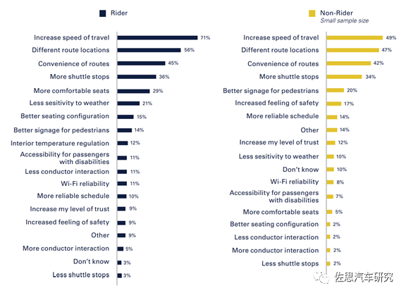

      乘坐者和未乘坐者都将无人驾驶班车的低速(平均每小时 10 英里)视为不利因素。有趣的是,低速吸引了乘坐者,让他们认为风险更低,但低速也成为应对日常运输的挑战。对于乘坐者和未乘坐者而言,提高行驶速度是最好的解决方案,其次是路线,便利性和站点数量。

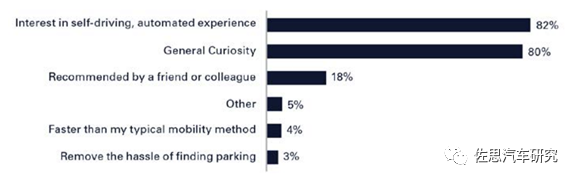

          大部分受访者(86%)坐过一次无人驾驶班车,无人驾驶班车代替了大部分的步行出行(47%),大部分是在下午乘车(63%)。对自动驾驶汽车的兴趣和好奇心仍然是乘车人的主要驱动因素。
          本以为消除寻找停车位的麻烦,改善当前出行方式对受访者很重要,但实际上可以忽略不计。

            未乘坐者不乘坐无人驾驶班车的另一个原因是,其他交通方式速度更快。无人驾驶班车的速度限制为 12 英里 / 小时,平均约为 10 英里 / 小时。缓慢的速度使乘坐者感到舒适,因为风险较低,但它却破坏了无人驾驶班车成为日常出行的可行解决方案。对于乘坐者和未乘坐者而言,提高行驶速度是最高评价的解决方案,其次是改善路线,便利性和站点数量。

              未乘坐者的满意度较低,为 6.05(平均水平),尽管只有少量受访者。对于无人驾驶班车,大约三分之一的非驾驶员认为它对行人或车辆交通没有影响;近四分之一的受访者表示,车辆流量因此而恶化,有 13%的受访者认为行人流量有所恶化。行人流量受到负面影响的原因有:不一致的停靠点和无人驾驶班车在交叉路口过分谨慎。无人驾驶班车的速度是它对车辆交通流量造成负面影响的主要抱怨。
              信任是促使消费者对自动驾驶汽车技术产生兴趣的重要因素。乘坐后,有 86%的往返乘客说他们信任 Mcity 无人驾驶班车;4%的人不信任它,而 10%的人不确定。乘坐者赞赏无人驾驶班车安全员作为后备驾驶员的作用。
              未乘坐者的信任度相对较低,但仍然很高,有 66%的人表示他们信任无人驾驶班车,而 17%的未乘坐者不信任无人驾驶班车,有 17%的人不确定。即使这样,无人驾驶班车仍对乘坐者和未乘坐者对个人拥有自动驾驶汽车产生了积极影响,由于乘坐或看到了自动驾驶技术,人们对该技术产生了更多的兴趣。
