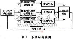

  1 体统总体方案
  该系统主要由MSP430控制核心、电源管理模块、电机控制模块以及无线通信模块组成,其结构框图如图1所示。
  转台的实时位置由旋转编码器反馈送入微处理器进行处理。步进电机采用PID算法进行调节,而直流无刷电机采用模糊控制算法。软件设计中实时采集编码器的反馈信息,实现整个系统的闭环控制。

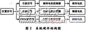

  2 系统硬件设计
  系统的硬件主要包括:主控电路、电源管理电路、电机驱动器和无线通信电路几部分,其系统结构如图2所示。
  2.1 MSP430主控电路
  系统的核心控制采用TI公司的MSP430系列单片机MSP430F149,其主要特点是高度的功能集成,易于扩展,内部集成看门狗定时器、且自带捕获/比较寄存器的16位定时器TImer_A和TImer_B支持PWM输出功能以及具有超低功耗等特点,片上集成60 KB的FLASH存储器和2 KB的RAM同时提供256 B的信息FLASH,64脚方形扁平封装。此单片机还可以串行在线编程,无需外部编程电压。系统I/O口具体分配如下:P1口用于接收旋转编码器的反馈信号;P2口为中断口;P4用于驱动直流无刷电机的PWM信号输出;P5口用于驱动步进电机的方波信号输出;P6用于电机驱动器的控制信号输出。

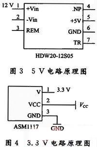

  2.2 电源管理电路
  整个系统包含3.3 V,5 V,12 V,24 V四个电压环境。其中,3.3 V给单片机系统供电,5 V给旋转编码器供电,12 V直接由交直流变压器引出给驱动电路供电,24 V直接由交直流变压器引出给电机供电。5 V由12 V通过HDW20-12S05电源模块得到,如图3所示。3.3 V由5 V通过AMS1117芯片得到,电路如图4所示。

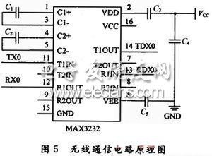

  2.4 无线通信电路
  通过串口驱动电路中的RS 232电平转换芯片,可以实现单片机和PC机之间的通信,建立人-机对话活动的通道。桑锐公司生产的SRWF-1型无线通信模块工作性能稳定,体积小便于安装。利用MAX3232芯片,能够完成TTL电平和RS 232电平之间的转换,实现通信模块与PC机进行串口通信。其电路原理图如图5所示。

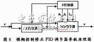

  3.2 直流无刷电机控制策略
  模糊PID控制器的原理是把输入PID调节器的偏差e和偏差变化率ec同时输入到模糊控制器中。图中的F控制器实际上是由三个分模糊控制器组成的,分别对三个参数进行调节,然后分别经过模糊化、近似推理和清晰化后,把得出的修正量分别输入PID调节器中,对三个系数进行实时在线修正,从而使被控对象具有良好的动态和静态性能。
