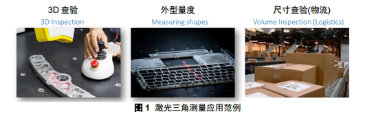

  •  激光三角测量:激光三角测量通过将一部相机和一个激光光源配对,实现三维测量。系统根据激光光源和相机之间已知的角度偏距,以三角几何理论量度出激光线的几何抵销(数值与主体的高度成比例)。这是一项基于扫描主体的技术。

因应这些发展,2D视觉遇上了限制,使得3D视觉被广泛引进,以实施更高精度的质量检验,反向工程或物件量度任务。三角测量技术正在这些应用中获大量使用,鉴于三轴图像要求高分辨率,需要非常高速的的传感器。
自十多年前起, Teledyne e2v已经和3D三角测量的市场领导者一同工作,以开发订制化传感器。去年Teledyne e2v 发布了能配合高速尺寸测量和查检技术挑战的标准传感器,以满足高速生产线的要求。

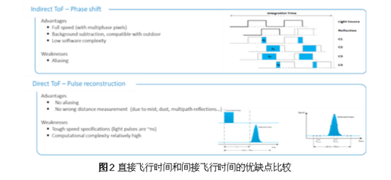

飞行时间技术可分为两大类:直接飞行时间和间接飞行时间。
直接飞行时间是指系统通过直接计算光线从物件反射的时间量度出距离。
而间接飞行时间则是系统通过计算光波发射到物件以及从对像反射的相位差异而得出距离,从而建立3D图。
间接飞行时间 – 相移
优点
 全速(多相像素)
 背景去除,兼容户外环境
 低软件复杂性
缺点
 混叠
直接飞行时间 – 脉冲重建
优点
 无混叠
 无错误距离测量(不受雾水、尘埃、多路反光影响)
缺点
 严苛的速度要求(光脉冲速度以纳秒计算)
 相对高的计算复杂性
Teledyne e2v提供采用订制化传感器的直接飞行时间系统,以及使用完整标准产品的间接飞行时间系统。

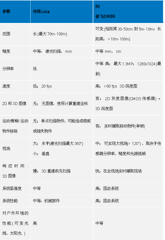

今日的导向系统大多使用传统激光雷达(Lidar)扫描仪和侦测物件,但由于它们有一些缺点,使得有越来越多使用如非直接飞行时间等其它技术的解决方案。相较于传统激光雷达(Lidar)扫描仪,非直接飞行时间系统能提供实时影像信息,并有快速响应时间和无运动模糊的特点。由于它们不含机械部件,因而也有性能更强大、紧凑尺寸的特点。而固态设计更低功耗和更少计算的特点则可实现低成本。
表 2. 传统Lidar 与非直接飞行时间“顶层”比较
在上述的应用中,飞行时间系统能解决不少挑战。系统需要处理从10米起的短、中、长距离测量,速度也要足够的快以避免产生瑕疵(现在市场上大部分飞行时间解决方案均集中于最大5-6米的短距踓)。另外,系统有可能需要在不同光线变化的条件下工作,例如机器人在工厂或仓库到处移动工作,但不会对同一区域内的其它机器人构成障碍。

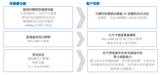

2020年7月, Teledyne e2v 发布了 Hydra3D传感器,它是市场同级最佳飞行时间传感器,它的创新的像素和高度灵活配置,实现非常高的动态范围,为应用提供直观技术,以完美应付各种工作条件。Hydra3D 具有832 x 600像素分辨率,10µm三内存节点像素,允许最高3D性能水平,包括高深度分辨率,高速度和灵活工作条件。

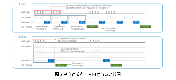

Hydra3D 的创新多内存节点像素能够提供重建3D图像所需的三个相位,有助于在快速移动场景中撷取无运动模糊的精准3D信息。
三内存节点像素提供在单帧中建构3D图所需的多相位信息撷取和存储能力,无需像其它非直接飞行时间技术般使用多帧技术。这一技术在快速移动场景应用避免任何运动模糊是非常强大的功能。这类似于2D视觉技术中全局快门和卷闸快门的差异。
三内存节点像素能够以单个光脉冲撷取所有相位,实现光能优化使用。在下图的应用实例中,帧率保持不变,使得平均功耗大大减小。不过光能取决于高帧率或高精度 (配合多重捕获)。
Hydra3D 传感器的其它优势包括配置灵活性和多重片上功能。例如强大的片上高动态范围(HDR)功能配合高帧率和灵活配置,允许用户对距离范围、物件反光度、帧率等进行权衡,以及面向环境光的强大效能。而用于强大的多重飞行时间系统工作的独特片上功能则让异步系统同步工作而不互相干扰。
Hydra3D 传感器的主要特征如下:
