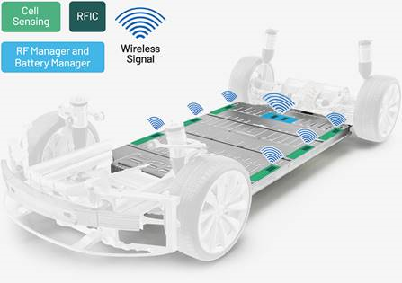

无线BMS电池管理系统
采用SmartMesh网络的BMS有潜力提供目前有线系统无法提供的新功能。无线网格网络允许灵活地放置电池模块,以及在以前不适合束线布线的地方安装传感器。通过简单地增加支持SmartMesh的传感器,BMS主器件也可以收集与电池充电状态(SoC)计算准确度有密切关系的其他数据,如电流和温度。SmartMesh用几微秒时间就能够自动实现每个节点的时间同步,并准确地给每个节点的测量值加盖时间戳。能够让车辆中不同地方的测量值与时间相关,对于更准确地计算电池充电状态(SoC)和健康状态(SOH)而言,这是一种强大的功能。在每个模块处具本地处理能力的SmartMesh节点改善了BMS的运行,还有可能实现智能电池模块,这类模块可以提供模块诊断和通信,以提升组装和服务水平。
ADI无线BMS也为汽车轻量化带来了新的思路。在本次通用汽车上量产的Ultium电池,整体节省了高达90%的线束和高达15%的电池组体积,在不会影响电池使用寿命内的里程数和精度同时,也极大地减小了整车重量,这对汽车的整体设计帮助不小。汽车轻量化一直是个热门话题,“宁减十马力,不增一公斤”,复合材料车身、优化车体结构……汽车工程师总是绞尽脑汁的为汽车“减肥”。ADI无线BMS带来的线束减重能帮助实现更灵活的汽车操纵以及更长的汽车续航。
