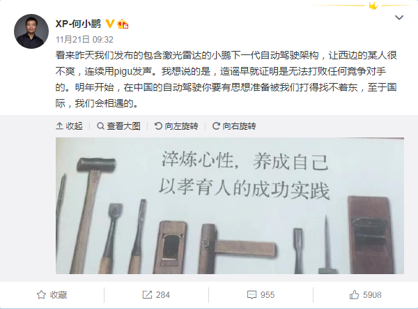

另一件事,就是何小鹏和马斯克互怼了。

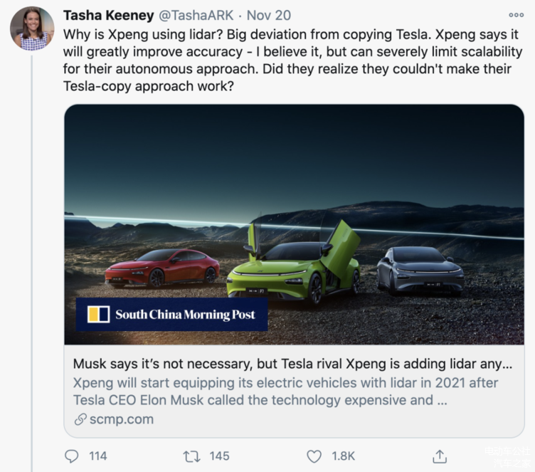

事情的起因是一位海外友人看热闹不嫌事儿大,在推特上问马斯克:“如何看待小鹏汽车在自动驾驶领域采用激光雷达,没有采用和特斯拉相同的纯视觉路线?”
不仅如此,还添油加醋地补充了一句,“小鹏汽车是不是意识到他们抄袭特斯拉的方案行不通了。”

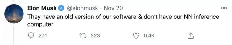

推特红人马斯克当然不会放过这个营销的机会,直接指责小鹏汽车抄袭——
“他们只有我们旧版的代码,但没有我们最新的神经网络系统。”
何小鹏也不甘示弱,对此进行强势回应:
两边的粉丝也抄起键盘,吵得不可开交。一方认为马斯克打击异己,是一种霸凌的行为;另一方则认为小鹏汽车有剽窃代码的嫌疑,应该调查。

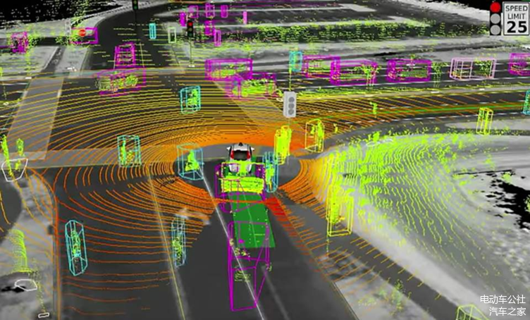

我们在一线城市的开放试验区见到的自动驾驶测试车,100%都顶着这样的一个“大脑袋”,里面装的就是16/64/128线的激光雷达。

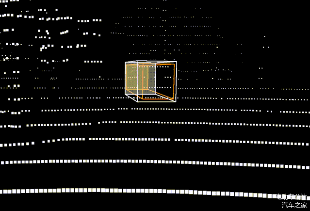

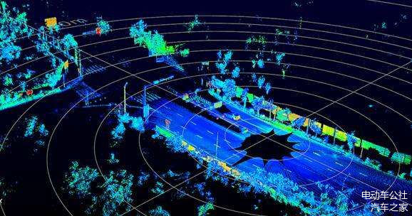

由于激光雷达每秒能发射数百万个激光束并测量返回时间,从而得到周围物体确切的距离和形状。
这海量的感知信息,能够让自动驾驶汽车更精确、更稳定地感知到周围环境,比如能从2σ(97.73%)提升到3σ(99.87%)。

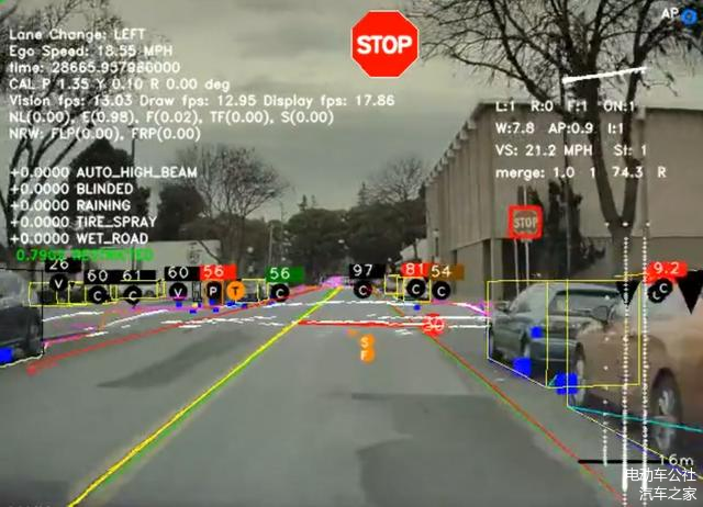

在特斯拉眼中,世界其实是这样的。

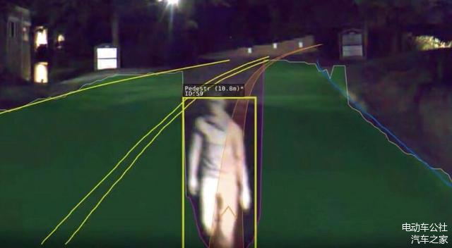

我在哪,我周围有没有车道线,周围有没有交通标志,我周围有几个交通参与者,分别离我有多远,他们运动的方向和速度都是什么……等等。
但神经网络终究是个AI,它存在误判的可能。有的是误判了物体类别,有的是误报,还有的是漏报。就比如前面有个龟速“老头乐”,早期的特斯拉不会做出反应,会直直地撞翻过去。

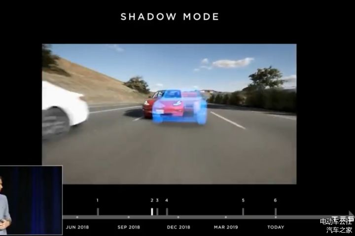

但这时,特斯拉的测试车,以及几十万的特斯拉车主就会介入驾驶过程,要么刹车,要么变道。

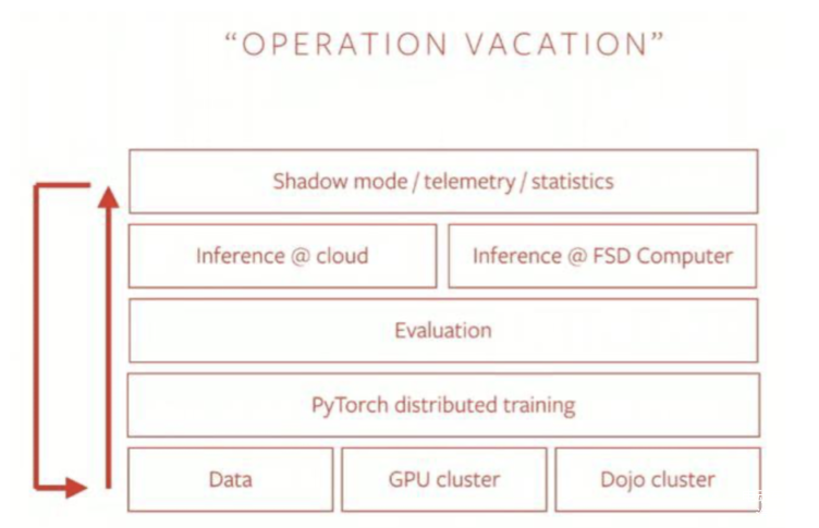

人工干预会触发一次快照,就是一段由多个摄像头、毫米波雷达、GPS等多个传感器组合得到的视频剪辑,和相关的后台数据。特斯拉的人员会进行复核,看看特斯拉的做法和人类的做法有什么区别,找出差距,然后让系统自动改进,也就是标注的工作。
在标注中学习,就是特斯拉的“影子模式”。
当然靠人工提供的精确标注帮助机器学习,速度太慢了——招一堆人标注员花掉大量的人员工资,可不是特斯拉的风格。
特斯拉要做的,是让机器自主学习!
既然特斯拉有几十万台车在路上跑,那这些从路上得来的,就都是标注数据。
需要训练防加塞功能?只要预测cut-in(加塞)的运动轨迹,再和真实数据进行比对就好了。需要训练行人碰撞预警?只要预测行人的运动轨迹,再和真实数据进行比对就好了。
而且机器的判断,错得越离谱越好——只有在不断的错误中,机器才能知道什么是正确的,才能在下次做出正确的判断和反应。
在去年的自动驾驶发布会上,马斯克宣称特斯拉是没有建设数据中心的,而是用每一台特斯拉组成了一个巨大的服务器集群。所以特斯拉才需要在HW3.0硬件上堆算力极高的芯片,只有算力够高,才能处理得了这么多的数据,才能进行大量的判断和计算。

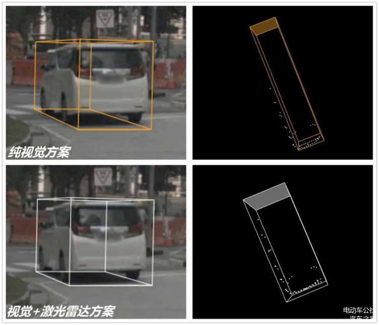

因为摄像头是二维而不是三维的,现实却是三维的——这中间,会存在信息失真。
就比如对于这台MPV的识别,同样的感知位置,但纯视觉方案的结论更长、更窄,和物理上的事实有出入。人可以通过经验判断出车大概有多大,但摄像头不行。

此前,特斯拉就因为采用了不成熟的纯视觉方案出过不少事情。把大货车识别成一朵云直直撞了上去、在武汉直接撞翻一片中央护栏、识别出广告中一闪而过的STOP标志从而刹车等等不胜枚举,还遭遇了公关危机。

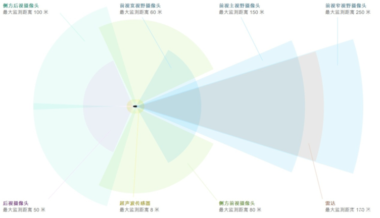

这是特斯拉的,12个超声波传感器,1个毫米波雷达,8个感知摄像头(前3后1侧4),算力72TOPS。(不是144TOPS的原因是特斯拉的第二块芯片是做安全冗余的,不共同参与计算)
这是小鹏的,12个超声波传感器,5个毫米波雷达,13个感知摄像头(前3后1侧4环视4),算力30TOPS。
看上去,只是在车身四角多了4个毫米波雷达来辅助变道,多了4个环视摄像头来辅助泊车,其他的配置都一样!似乎有点抄袭那味儿了。
但实际上,特斯拉的三目摄像头里,前视广角摄像头有150°,小鹏的只有100°,剩下的感知需要用毫米波雷达和环视摄像头来辅助。而且特斯拉的后视摄像头是长焦,也和特斯拉的短焦不一样。
无论是摄像头变了、还是布置位置变了,算法都是要跟着变的。
其实从图上也能看出来,特斯拉的感知范围几乎没有重叠,就好比杂技演员在走钢丝,对自己的视觉算法非常自信。
但小鹏的感知范围则有大量重叠区域,也用了大量的硬件来做安全冗余。摄像头说这没障碍物,我还得用雷达测一测才放心。

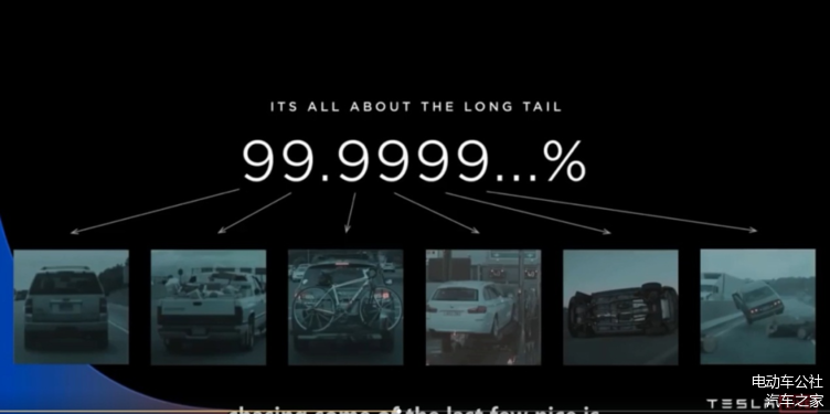

激光雷达方案,则更适合那些敬畏生命的老实人。在他们眼中,自动驾驶这类的新技术必须要达成100%的安全,而不是99.9999…%。
