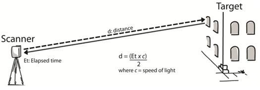

我们在上学那会儿都学习过,雷达是通过仿生蝙蝠发射超声波制造的;激光雷达的工作原理也与此类似,其通过发射激光束到达物体,然后接收从物体折返的激光束,并测量激光信号的时间差和相位差来确定距离。
这也正如我们打乒乓球击球和接球的过程,区别在于人类用眼睛结合大脑来判断球速和旋转;而激光雷达通过激光发射与接收器等硬件,结合软件算法来判定障碍物方位。

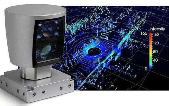

但如果你认为激光雷达只会进行障碍物方位的判断,那就太小看它了。激光雷达可是由四大护法加身,分别是前面提到的激光发射、接收器和扫描、信息处理系统。

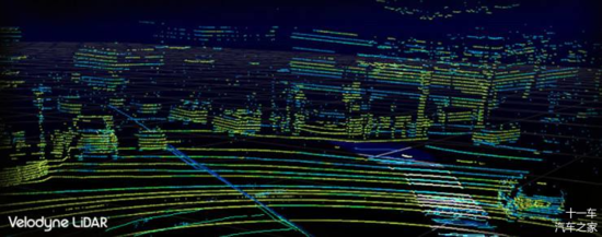

在激光发射器周期性的发射激光束的同时,扫描系统当然舍不得闲着;它会忙着采集目标表面的深度信息,以期得到测量目标的相对完整的空间特征;在信息处理系统的帮助下,收集到的信息被重构成为三维表面,进而形成容易被我们理解的立体三维图形。

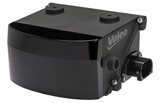

所以,单是看到激光雷达能干的事就让人感觉很了不起,真正开发一款满足车规级要求的激光雷达更是难度甚高(到目前为止,全世界只有法雷奥做出了一款满足车规级要求的量产激光雷达-SCALA)。加之未来激光雷达对自动驾驶重要的促进作用,Luminar在上市初期受到民众青睐自然无可厚非。

激光雷达不仅具有构建清晰目标3D图像的高超技艺,而且具有分辨率高、穿透抗扰能力强和全天候工作的优良素质。
可以说,激光雷达相对其它雷达和摄像头有着天生的优越感。

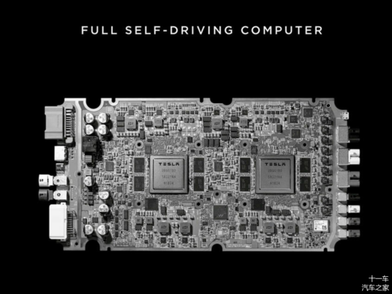

也正是考虑到这个原因,押注于视觉融合方案的特斯拉,决意摒弃英伟达基于GPU开发的Xavier自动驾驶芯片,转向自主研发更高算力的FSD芯片。

激光雷达在自动驾驶中相对摄像头着实有着诸多天然的优势,但价格却也高的离谱。就以Velodyne的激光雷达为例,16线束的需要4千美元(约合人民币2.6万元),64线束的高达8万美元(约合人民币52.4万元);而一个摄像头的硬件成本才几百美元。

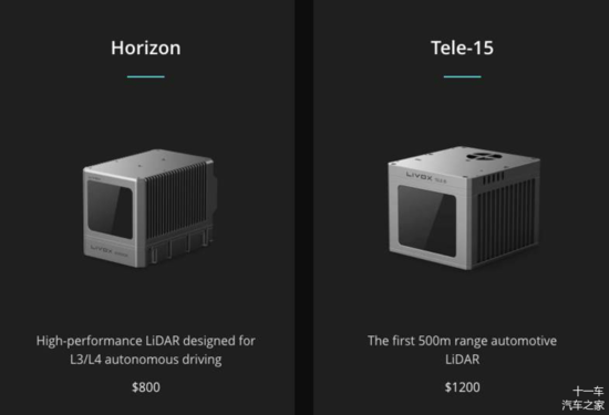

好在曾经处于汽车圈外的一些企业也将自动驾驶视作未来的蓝海,纷纷投身激光雷达开发。就拿华为为例,其透漏出自己的目标是短期内开发出100线的产品,并在未来将成本降低至200美元(约合人民币1309元),甚至100美元(约合人民币654元);另外无人机巨头大疆,也在今年8月宣称自己可以量产千元级适用于L3、L4级别的激光雷达,对应的产品Horizon和Tele-15的价格分别为800美元(约合人民币5236元)和1200美元(约合人民币7853元)。
当然,特斯拉这种倾注视觉融合的方案,也并非完全不可取。其通过融合毫米波雷达和超声波传感器等方式来补偿视觉的缺陷;并通过自身强大的芯片开发团队,打造出算力更强大的满足车规级的芯片。
