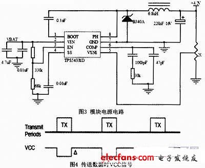

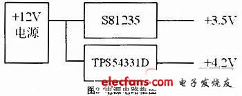

  设计的电源输入是12V。由于MC37i模块在发射瞬间最大电流可达2A,电源会产生一些跌落,考虑电源干扰问题,对单片机和模块采用分开供电方式。电源电路示意图如图2所示。
  MC37i模块工作电压在3.0~4.8V,对于传统线性稳压器构成的稳压电源很难满足能低压大电流的要求,因此电源电路选用TI公司生产的工业级具有3A电流输出降压开关型集成稳压电路芯片TPS54331D,该芯片可最大提供达3A的电流,并且外围电路简单,输入电压范围较宽,输出电压范围可调。模块电源电路如图3所示。在制作PCB板图时要注意,对模块供电的电源回路尽可能加宽,以减少电压输出纹波。
  MC37i模块在传送数据瞬间,电源会产生一些跌落,如图4所示,△值可达0.3V,因此在给模块供电时,靠近MC37i模块VCC引脚座旁对地并加一些滤波电容,用1000 μF电解电容并连在电源与地之间,以减少电压波动。同时,为了减少天线发射时射频对电源的干扰,在靠近MC3 7i模块的电源旁边对地并接100nF、39pF、22pF、8.2pF电容。
