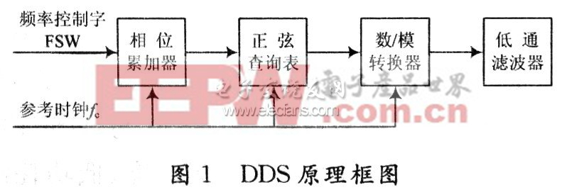

  DDS技术是一种用数字控制信号的相位增量技术,具有频率分辨率高,稳定性好,可灵活产生多种信号的优点。一个DDS信号发生器由相位累加器、波形数ROM表、D/A转换器以及模拟低通滤波器LPF组成,原理框图如图1所示。DDS技术的核心是相位累加器。相位累加器在稳定时钟信号的控制下产生读取数据的地址值,随后通过查表变换,地址值被转化为信号波形的数字幅度序列,再由数/模变换器(D/A)将代表波形幅度的数字序列转化为模拟电压;最后经由低通滤波器将D/A输出的阶梯状波形平滑为所需的连续波形。DDS信号发生器通过改变相位增量寄存器的值△phase(每个时钟周期的度数)来改变输出频率。每当N位全加器的输出锁存器接收到一个时钟脉冲时,锁存在相位增量寄存器中的频率控制字就与N位全加器的输出相加。在相位累加器的输出被锁存后,它就作为波形存储器的一个寻址地址,该地址对应波形存储器中的内容就是一个波形合成点的幅度值,然后经D/A转换变成模拟值输出。当下一个时钟到来时,相位累加器的输出又加一次频率控制字,使波形存储器的地址处于所合成波形的下一个幅值点上。最终,相位累加器检索到足够的点就构成了整个波形。合成信号的波形取决于ROM表中的幅度序列,通过修改数据可以产生任意波形,如果要产生多种波形,只需把所需的多种波形数据存放到波形ROM表中。
DDS技术原理
  DDS系统输出正弦波的频率计算公式为:

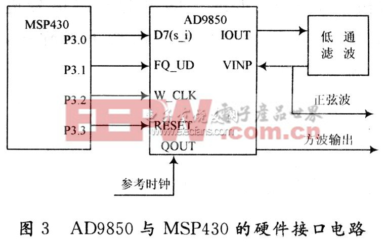

  该信号源选用MSP430F149作为核心控制器,为了节省I/O资源,方便系统功能扩展,MSP430与DDS芯片AD9850之间采用串行通信方式,接口电路如图3所示。AD9850与外围元件的硬件连接图如图4所示,AD9851的正弦输出信号端IOUT接至外部的低通滤波器,滤除高频杂散和谐波后,一路信号经过宽大放大器AD811放大后输出需要的正弦信号,另一路再回接到AD9851内部比较器的正向输入端(VINP)以得到方波信号。其中:DGND为数字地;AGND为模拟地;VCC为模拟部分的电源电压;VDD为数字部分的电源电压。D7,FQ_UD,W_CLK,RESET分别接至MSP430的P3.0,P3.1,P3.2,P3.3上。为降低噪声信号对放大器的影响,在低通滤波器与宽带放大器之间接一级高速电压跟随器隔离,AD9850的输出信号峰峰值为1~2 V,为增大AD9850输出信号幅值,采用单位增益带宽为140 MHz,Sr=2 500 V/μs的高速宽频带运放AD811进行信号放大,并且通过调节反馈电阻来改变增益,从而调节输出信号幅度。放大电路的最大放大倍数,可以满足一般的应用需求。

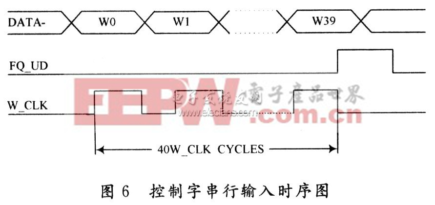

  式中:fo为从键盘上输入的频率值。式(3)计算的结果在不影响精度的情况下舍去小数部分,转换为32位的频率控制字。AD9850有40位控制字,32位用于频率控制,5位用于相位控制,1位用于电源休眠(PowerDown)控制,2位用于选择工作方式。这40位控制字可通过并行方式或串行方式输入到AD9850。实际应用中,工作方式选择位通常设定成00,该系统中AD9850的40位控制字高8位设置为00H。串行接口方式下需满足的时序关系为:在W_CLK的上升沿,引脚D7上的数据自最低有效位开始逐位串行移人输入寄存器,40位数据输入结束后,任何W_CLK上升沿到来,都会造成数据顺序移出并导致原来数据无效。此时,FQ_UD端的上升沿将40位数据装入频率/相位控制寄存器,更新芯片的输出频率和相位,同时把地址指针复位到第一个输入寄存器,等待下一组新数据的写入。AD9850的控制字串行输入时序图如图6所示。

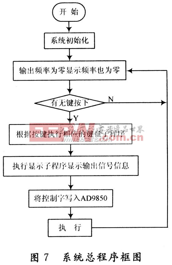

  该系统的总程序框图如图7所示,程序开始后,运行初始化程序,包括初始化单片机MSP430F149、初始化AD9850、初始化液晶显示模块1602等。然后扫描键盘状态,检查到有键按下就运行键值处理程序,对按键值进行查表处理,之后执行相应的子程序。输入的信号相关信息通过运行液晶显示程序,在LCD上显示正确的输入数据和提示字符。在按下确认键后,MSP430F149计算出所需信号的数据或控制命令,将其传送到AD9850,输出最终信号。
