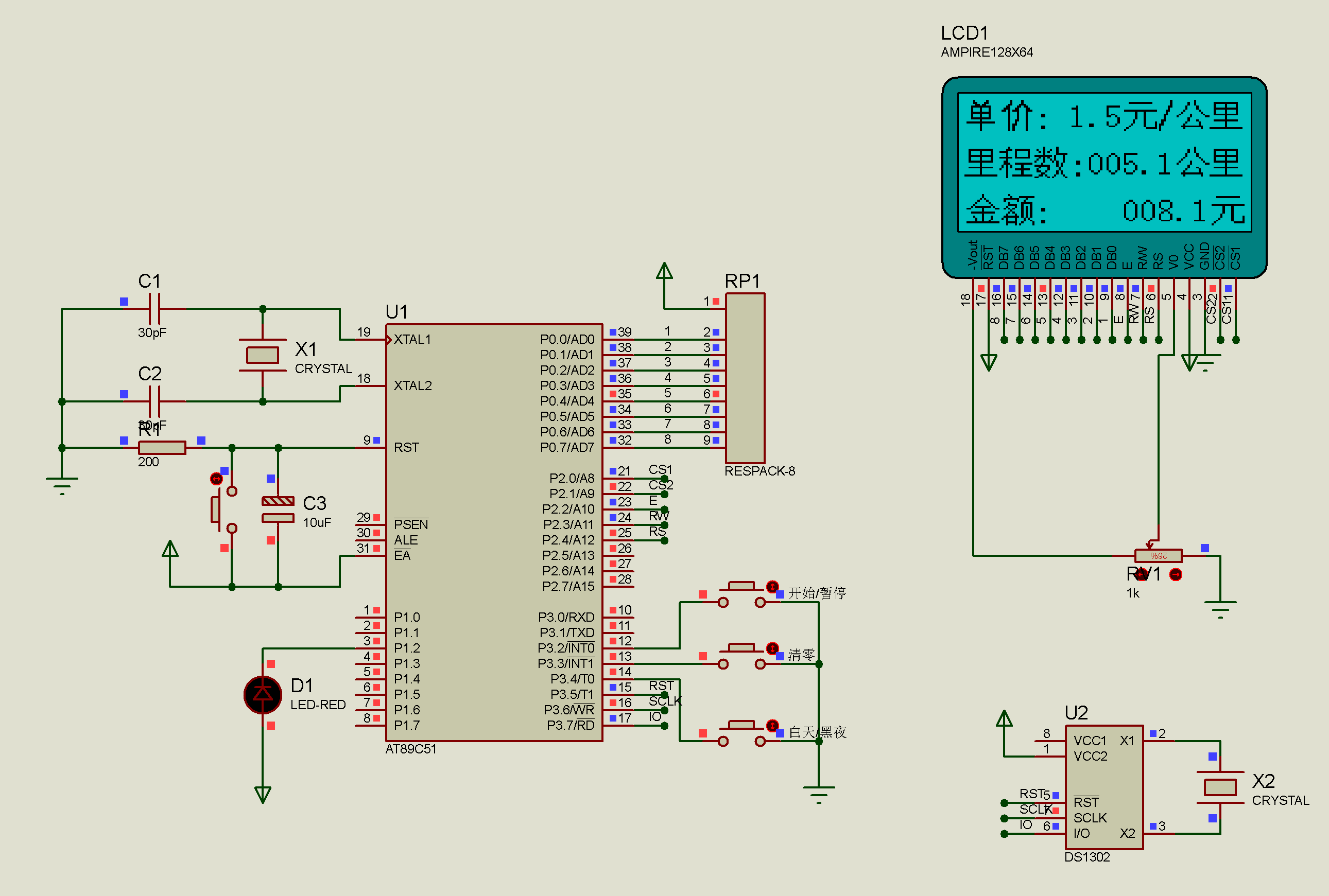

本次出租车计价器设计以AT89C52单片机为中心,采用AMPIRE28*64液晶屏显示出租车计价单价、里程数和金额;采用时钟芯片DS1302来显示时间和在系统需要时进行计时。其中有三个按键代表“开始/暂停”、“清零”和设置“白天/黑夜”。
实验要求
基本功能
1)显示: 可以显示 单价、里程、总金额
2)停车计费功能:中途因故停车超过5分钟后每分钟按当时单价的50%收费
3)自动分时计费功能:白天和夜间应能自动更换单价
4)性能  里程误差小于2%
扩展功能
1)可增加时钟功能
2)可增加数据掉电保护功能
已完成显示、分时计费、时钟三个功能,另外增添了暂停和清零功能。

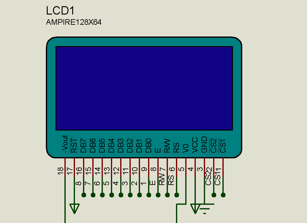

AMPIRE128*64液晶显示屏

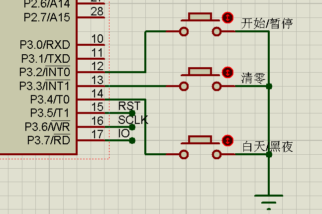

按键电路的设计
