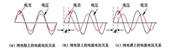

在大家印象中,“功率因数由电压与电流之间的相位差决定,它的物理意义是指电压和电流之间相角差的余弦值”。如下图所示。
图1 电流电压相位角关系
注:
以上关系只适用于“正弦波电路中”, 而如果在非正弦波电路中,功率因数与总谐波失真及基波功率因数有关,如在LED灯电路中。

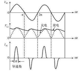

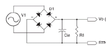

因为LED是一个半导体二极管,它需要直流供电,如果用市电供电的话,就一定会有一个整流器,通常是二极管整流桥。为了得到尽可能平滑的直流避免出现纹波闪烁,通常都需要加上一个大电解电容。而后面的LED可以近似为一个电阻,所以整个电路如图2所示。
图2  LED灯的等效电路
其各种电压电流波形如下图所示,其中为输入交流电压,为LED电路中整流二极管的充放电波形,为输入电流波形。因其电流波形不是正弦波。所以整个系统是一个非线性系统。
图3  各种电压电流波形
通常电气设备的波形比较接近正弦波,谐波不多,大多数情况下基波电流 ≈总电流 ,输入电流失真系数λ≈1,,所以可以等同为功率因数。

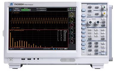

推荐测试设备1——PA5000H功率分析仪
图4  PA5000H
LED行业关注较多的则是电源的电压、电流、功率、谐波及功率因数,如何准确测量这些参数是首要解决的问题,PA5000H功率分析仪拥有0.05%功率测量精度,5MHz带宽以及丰富的谐波测量功能可以广泛应用于LED电源的研发与测试。
1. 丰富的电参数测量

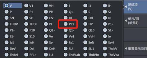

如何提升功率因数一直是LED行业的难题,要提升功率因数就必须同时准确测量电源的各种电参数,PA5000H功率分析仪不仅可以针对非正弦系统直接测量出基波功率因数(PF1),还能实时显示电压电流波形,丰富的电参数显示项目可让用户分析电源的各种性能指标,可帮助用户提升功率因数设计提供强有力的数据支持。
图5  丰富的电参数显示

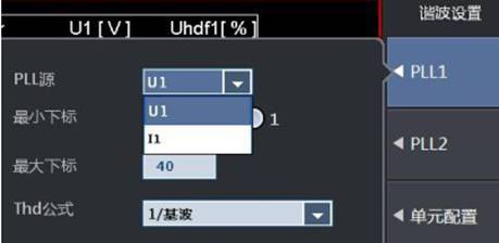

2. 双PLL源倍频技术
PA5000H功率分析仪通过引入双PLL硬件电路,使采样频率和信号频率同步,保证采样数据正好是信号周期的整数倍,消除频谱泄露,可以获得准备的谐波测量结果。
图6  双PLL源设置

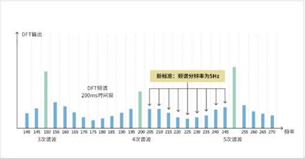

3. 500次谐波测量
PA5000H功率分析仪带宽高达5MHz、采样率可达2MS/s,可以测量高达500次谐波,并有多种组合显示方式能同时显示各次谐波含量,为了方便用户进行更细致的分析,我们还设计了可以查看任一次谐波数值的功能,通过此功能,用户可以查看每一次谐波的数值。
图7  功率分析仪的谐波测试

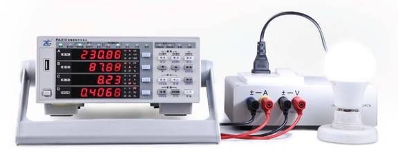

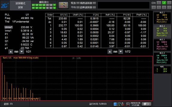

推荐测试设备2——PA310功率计
图8  PA310
4. 基波功率因数直接测量
PA300系列功率计采用了纯硬件模拟滤波器与锁相环技术,谐波测量功能完全符合谐波测量国际标准IEC61000-4-7:2002,根据基波频率,电压、电流分别可测量到最高50次谐波,不论是总谐波畸变率 (THD),还是基波成分、基波功率因数、各次数的谐波含量、相位差、含有率等均可直接测量。
图9  谐波测试
功率测量精度高达0.1%,最小测量电流低至50µA,能够测量低至0.01W的功耗
功率计的基本测量精度可高达0.1%,由于双分流器技术的应用,可以保持分流电阻的温度稳态变化,降低温漂,可以实现从小电流到大电流测量时都能保证0.1%的功率测量精度。而且,在5mA量程下,PA310可以在最高0.01W的分辨率下执行测量,符合国际标准(IEC62301、能源之星、SPECpower)的测试。
标配PAM上位机软件,可实时监测和分析测量数据,且可通过标配的丰富通信接口USB、RS-232、GPIB和以太网接口上传至PC机。
