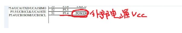

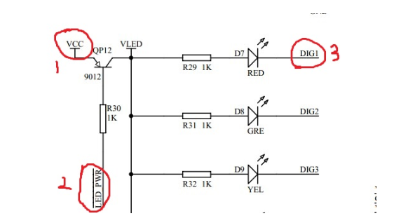

首先看电路图:
这个电路图是关键,理解,首先必须要打开VCC,这个是我今天犯错的最主要的原因,因为我开始以为开发板上的电源是自动接上的,导致程序调试了一上午,没有成功
之后看VCC,也就是标号1,搜索一下VCC的引脚
也就是要控制P5.4口输出一个高电平
代码:
put_P5DIR_BIT4(1);//引脚为输出引脚
put_P5_OUT_BIT4(1);//打开外部电源

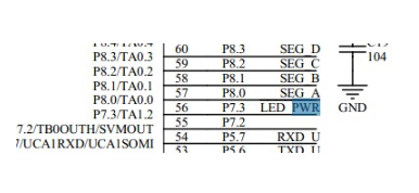

接下来看标号2
标号2是一个led_PWR,注意这里是一个控制输出一个0,就可以导通三极管,
在电路图上搜索一下led_PWR,这里出现如图管脚
这里显示的是LED PWR是第P7.3管脚,即P7.3只需要输出一个低信号就可以了
示例代码:
put_P7DIR_BIT3(1);//引脚为输出引脚
put_P7_OUT_BIT3(0);//导通三极管

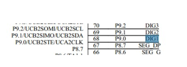

之后在电路图中搜索DIG1,由电路图可以知道,DIG1必须是一个低电平
这里可以看到DIG1控制引脚是P9.0,所以,点亮一个数码管现在很容易了
put_P9DIR_BIT0(1);//设置端口为输出端口
put_P9OUT_BIT0(0);//导通二级管
