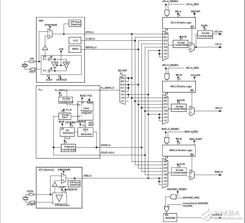

时钟如同处理器的心脏,每一个周期就是心脏的一次脉动。以前使用其他处理器时,只需要选择合适频率的晶体,接在XT1和XT2两端,再加两个电容就可以了。而MSP430F5418的时钟系统略显复杂,容易让刚开始接触它的人一头雾水。5418的时钟设置由UCS(Unified Clock System)来管理,使用起来比较灵活,其结构图如下所示。
MSP430F5418的详细解析
UCS模块有XT1CLK和XT2CLK两个外部时钟源,以及VLOCLK、REFOCLK和DCOCLK(DCOCLKDIV是DCOCLK的分频输出)三个内部时钟源。其中XT1CLK、REFOCLK和XT2CLK可以作为FLLREFCLK输入到FLL单元来改变DCO的输出。所有这些时钟源经分频后都可以作为MCLK、SMCLK和ACLK输出。
