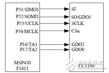

3 硬件连接关系
节点上MCU与无线收发模块的硬件连接关系如图1所示。左侧是MCU,采用美国Texas Instruments(TI)公司生产的超低功耗微处理器MSP430F1611,它是一个16 位、具有精简指令集(RISC)、超低功耗的混合型单片机,其片上集成了丰富的外围模块,包括看门狗、定时器、硬件乘法器、A/D转换器等,根据其运行打开的模块数目不同(即采用不同的工作模式),芯片的功耗有着显着差异,除了正常的活动模式外,它具有5种低功耗模式(LPM0~LPM4),在等待方式下,其电流仅为0.7 μA,在深睡眠情况下,最低电流仅为0.1 μA [2].右侧是无线收发模块CC1100,它是Chipcon公司采用0.18 μm CMOS技术生产的低功耗多频段无线收发芯片,具有尺寸小、功耗低、灵敏度高、独立的64字节收发缓存(TXFIFO/ RXFIFO)、数字化接收信号强度输出(RSSI)等特点,并有前向纠错和数据白化等硬件处理模块。它还具有3个通用数字输出引脚GDOx(x=1~3),在实际应用时,可以通过寄存器配置让它们为上层实时提供信道或分组状态[3].在硬件平台上,CC1100的4个SPI通信管脚(SI, SO, SCLK, CSn)分别连接到相应MSP430F1611的4个SPI串行通信引脚,即MOSI, MISO, UCLK, MCLK上。通过这4根线,处理器可以对CC1100进行寄存器读写和功能配置。由于CC1100只是从机模式,因此处理器只能采用主机模式。另外,本项目采用了其中2个通用数字输出引脚GDO0和GDO2,分别用来实现分组发送指示和载波监听指示。
CC1100的功能特性与在TinyOS环境下的CC1100驱动程序介绍
图1 CC1100与MSP430F1611的硬件连接关系
CC1100与MSP430F1611通信时,时钟源由MSP430F1611提供,经过配置处理器寄存器,本文采用其外围时钟模块的系统子时钟SMCLK.它们的通信方式为SPI串行通信方式。SPI通信是一种高速、全双工的同步总线通信技术,其硬件功能很强大,仅通过4个管脚,就可以在主机时钟源SCLK节拍的控制下,通过2个双向移位寄存器实现CC1100与MSP430F1611的串行数据交换。CSn引脚主要用来控制数据通信的同步性,在CC1100和MSP430F1611通信期间,要始终保证CSn引脚电平为低。

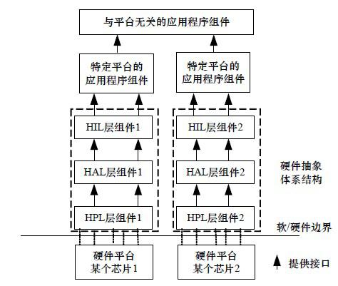

在TinyOS中,硬件抽象体系结构(Hardware Abstract Architecture, HAA)一般有3个不同的抽象层次,根据不同需要,可以灵活地实现不同芯片、不同平台、甚至不同系统间的程序调用。但考虑到代码数量、程序复杂度、节点资源等因素,在设计CC1100驱动程序时,需要借鉴TinyOS 3层抽象体系外,并兼顾节点存储能力和运算能力。
5.1 TinyOS中的硬件抽象体系结构
TinyOS 中的硬件抽象体系结构一般分为3层,如图2所示,分别为硬件表示层(HPL)、硬件抽象层(HAL)和硬件接口层(HIL)[4].通过对硬件平台进行不同层次的抽象,可以在系统开发中有区别地向上层屏蔽硬件特征,从而实现在不同程度上隔离上层组件和物理平台,便于程序移植。在功能上,硬件抽象组件相当于底层硬件的驱动程序,上层组件通过硬件抽象组件提供的接口进行调用。
图2 TinyOS 中的硬件抽象体系结构
在图2中,硬件表示层通过存储器或端口映射对硬件平台上某个模块(如通信模块、存储模块等)进行直接操作与控制,对上层屏蔽硬件特征,实现软/硬件的分离,从而实现该模块硬件功能的软件语言表达。硬件接口层在硬件抽象层的基础上实现对该硬件的功能操作,这是该体系结构的核心,通过调用该层接口,可以实现平台上某个模块提供的全部功能。硬件接口层是针对平台上不同芯片(如一个硬件平台上的2个通信模块CC1100和CC2420)的更高层次的抽象,它通过不同硬件抽象层提供的接口,把平台上不同芯片的组件封装成与底层组件芯片甚至硬件芯片无关的接口供高层调用,从而屏蔽不同芯片的差异,实现了兼容性较强的跨平台抽象体 系结构。

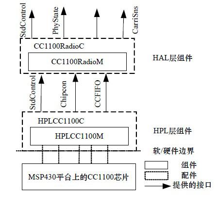

5.2 CC1100驱动体系结构
在设计驱动程序时,由于CC1100硬件功能强大并能够提供丰富的控制寄存器资源,通过对这些寄存器的配置可以实现基本功能,因此在设计时,笔者侧重于构建一个合理的组件层次结构,以便模块的修改与跨平台应用。在笔者开发的节点上只有一个通信模块CC1100,未涉及多个无线收发芯片,加上节点处理、存储能力的限制,在满足需求的前提下,本文只设计了TinyOS 硬件抽象体系3层中的下2层,从而达到缩减代码、节约能量的目的。CC1100驱动体系结构体系如图3所示。
图3 CC1100驱动体系结构
在图3中,硬件表示层配件HPLCC1100C向上层提供了3个接口:StdControl, Chipcon, CCFIFO,模块HPLCC1100M完成对CC1100直接控制和基本功能的软件表达,实现3个接口的全部命令执行代码。硬件抽象层配件CC1100RadioC向上层提供了4个接口:StdControl, PhyState, PhyPacket和CarriSns,模块CC1100RadioM包含了CC1100全部功能的软件实现。本文结合CC1100驱动体系结构,简要介绍其主要功能,即收发分组。
HAL层的CC1100RadioM模块是物理层组件结构的高层,该模块主要实现对分组的发送与接收、对无线发送模块的状态进行控制以及载波监听功能。其中,StdControl接口主要完成无线收发模块的初始化和CC1100的启动及停止;PhyState实现CC1100的各个工作状态的切换,包括无线模块的休眠和唤醒;PhyPacket实现分组的收发,高层组件可以直接调用该接口进行数据发送或接收;CarriSns用来为上层提供载波监听功能,通过硬件引脚电平情况来判断信道忙闲状态。上述接口只是相关命令或事件的声明,其真正实现在提供这些接口的模块,即CC1100RadioM中。
HPL层的HPLCC1100M()模块实现对无线通信模块的直接控制和软件表达,实质是对CC1100各个寄存器进行读写。该模块为整个硬件平台提供了SPI同步串行通信机制,向上层提供了StdControl, Chipcon, CCFIFO接口。其中,StdControl接口完成CC1100复位并初始化底层芯片,包括SPI通信时钟源选择、波特率设置、引脚输入输出方式以及无线收发模块的射频频率、调制方式、数据速率、信号检测方式等;Chipcon接口实现控制寄存器读写操作和命令控制器的发送,以实现对CC1100的配置和控制,其实现方式是SPI串行通信,CCFIFO主要完成TXFIFO和RXFIFO的数据连续读写操作,主要是在发送或接收数据时供CC1100RadioM调用。上述接口只是相关命令或事件的声明,其真正实现在提供这些接口的模块即HPLCC1100M中。
当上层组件把需要发送的数据递交下来,并调用CC1100RadioM组件提供的接口PhyPacket中的发送命令时,CC1100RadioM会先调用HPLCC1100M中CCFIFO接口提供的写FIFO命令把要发送的数据写入发送缓存TXFIFO中,笔者使用CC1100的连续读写方式来实现。然后发送命令控制器STX使能CC1100开始发送分组,并把CC1100状态切换到发送状态。本文使用了CC1100的通用数字输出引脚GDO2,通过适当配置,该引脚电平会在CC1100发送/接收完前导码时产生上升沿跳变,在整个分组发送/接收完成后产生下降沿跳变。可以通过查询GDO2引脚电平来判断分组是否写入完毕。当发送数据写完以后,CC1100会按第2节所述的分组格式对数据进行封装,上层组件通过查询GDO2引脚确定分组发送完毕后,根据需要再发送命令控制器把CC1100置于空闲或休眠状态。
接收分组时节点会先检测信道中的前导码,如果按指定方式检测到指定数量的前导码,CC1100的GDO2引脚电平会产生一个上升沿跳变,上层组件得知引脚跳变后,会把CC1100切换到接收状态并调用HPLCC1100M组件中的读取接收缓存RXFIFO命令,然后开始读取接收缓存,读取完CC1100接收缓存中的分组并把有用数据提取出来交给上层后,可以根据需要把它置于空闲或休眠状态。在程序实现过程中,为了节约节点能源,减少MSP430F1611的活动时间,笔者没有使用等待查询方式而采用硬件中断方式,即使用了GDO2引脚的电平跳变特点,当检测到前导码时,触发一个MSP430F1611端口中断,在中断服务程序中进行了读取接收缓存RXFIFO等操作,从而让MSP430F1611更多时间处于休眠状态,达到降低功耗的目的。
