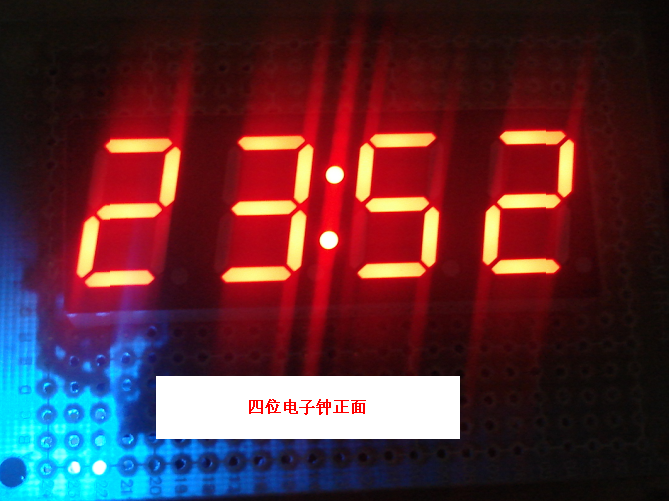

/*一款电子钟程序,此电子钟是四位电子钟数码管组成的,功能分别有走时、响闹、走时间调整、闹钟时间调整等功能!调整部分分别由三个按键实现,一个功能键,一个+(加)键,另一个为-(减)键,其它功能键是复用功能!*/
硬键介绍:数码管个位.十位.百位.千位.小数点分别接P0.0 P0.1 P0.2 P0.3 P0.4。蜂鸣器接P3.5脚,功能按键接P3.2 加按键接P3.3 减按键接P3.4
以下是两张图片!!!
