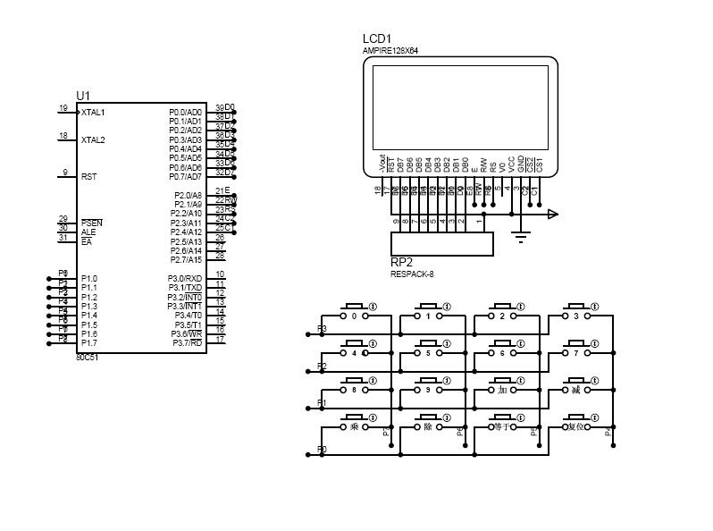

  ;;;;;;;;;;;;;;;;;;;;;;;;;;;端口定义;;;;;;;;;;;;;;;;;;;;;;;;;;;;;;;;;;
     CSA              EQU p2.4
     CSB              EQU p2.3
     rs               EQU P2.2
     rw               EQU P2.1
     E                EQU P2.0
;;;;;;;;;;;;;;;;;;;;;;;;;;;单元定义;;;;;;;;;;;;;;;;;;;;;;;;;;;;;;;;;;
     COM              EQU 21H
     DAT              EQU 22H
     column           EQU 23H
     pagef            EQU 24h
     cpage            EQU 25H
     ccolumn          EQU 26H
     codes            EQU 27h
     column2          EQU 28H
     pagef2           equ 29h
     cpage2           EQU 2aH
     ccolumn2         EQU 2bH
     column3          EQU 2eH
     pagef3           equ 2fh
     cpage3           EQU 30H
     ccolumn3         EQU 31H
     column4          EQU 32H
     pagef4           equ 33h
     cpage4           EQU 34H
     ccolumn4         EQU 35H
     column5          EQU 36H
     pagef5           equ 37h
     cpage5           EQU 38H
     ccolumn5         EQU 39H

dd:mov r0,#0f7h
mov r1,#0
cc:mov a,r0
mov p1,a
mov a,p1
mov r2,a
setb c
mov r3,#4
bb:rlc a
jnc aa
ee:inc r1
djnz r3,bb
mov a,r0
setb c
rrc a
mov r0,a
jc cc
ljmp dd
KAOO:LJMP KAO
BBB2:LJMP BB2
aa:lcall mm
mov a,p1
xrl a,r2
jnz ee
ff:mov a,p1
xrl a,r2
jz ff
MOV A,51H
CJNE A,#1,BBB2        ;键盘扫描结束,加法运算开始
