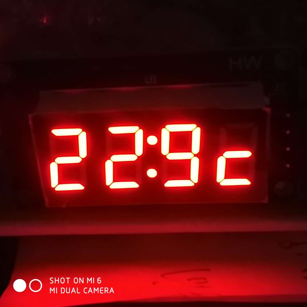

实验名称:使用NTC电阻测量温度
实验内容:
        使用NTC电阻测量温度并显示在数码管上
        读取DS18B20模块测量温度作为参考

TM1637数码管显示效果如下:

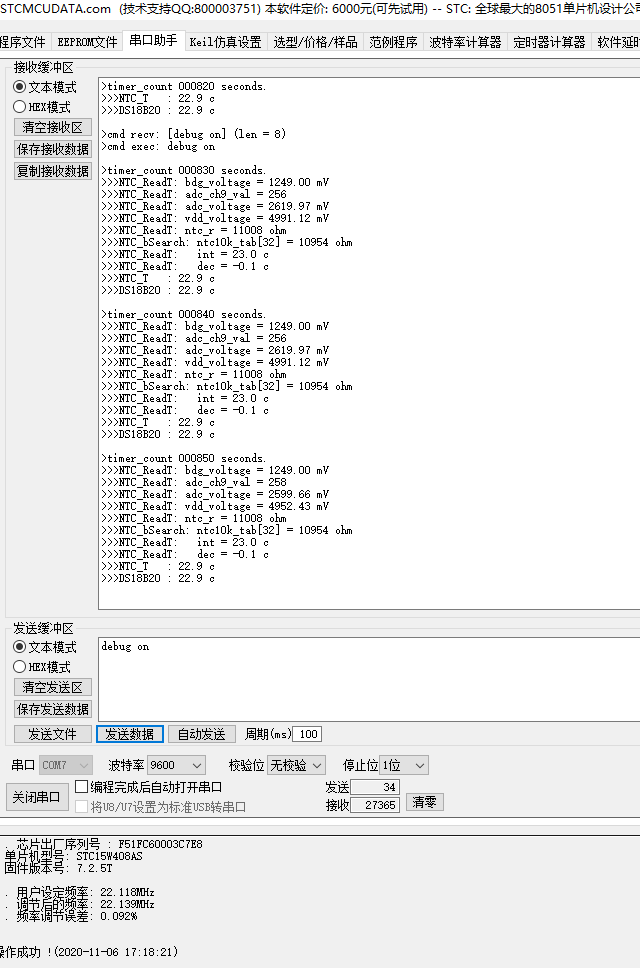

下载HEX时,需要勾选"在程序区的结束处添加重要测试参数"选项,才可在程序中读取Bang Gap基准电压;
使用Bang Gap基准电压,必须使用芯片内部IRC时钟,不能使用外部晶振;
通过 串口助手 可以观察 NTC电阻和DS18B20测试的温度数值对比
