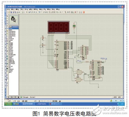

硬件电路设计由4个部分组成:a/d转换电路,at89c51单片机系统,led显示系统、测量电压输入电路。硬件电路设计框图如图1所示。其总设计框图如下:
单片机数字电压表设计方案汇总(九款模拟电路设计原理图详解)
此电路的工作原理是:+5v模拟电压信号通过变阻器vr1分压后由adc08008的in0通道进入(由于使用的in0通道,所以 adda,addb,addc均接低电平),经过模/数转换后,产生相应的数字量经过其输出通道d0-d7传送给at89c51芯片的p0 口,at89c51负责把接收到的数字量经过数据处理,产生正确的7段数码管的显示段码传送给四位led,同时它还通过其四位i/o口p2.0、 p2.1、p2.2、p2.3产生位选信号控制数码管的亮灭。

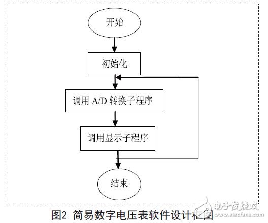

根据模块的划分原则,将该程序划分初始化模块,a/d转换子程序和显示子程序,这三个程序模块构成了整个系统软件的主程序,如图2所示。
整个程序设计的核心在于对a/d转换的数据进行处理,包括数字滤波处理,数据小数位数的处理等。a/d转换子程序用来控制对输入的模块电压信号的采集测量,并将对应的数值存入相应的内存单元。
显示子程序采用动态扫描实现四位数码管的数值显示,在采用动态扫描显示方式时,要使得led显示的比较均匀,又有足够的亮度,需要设置适当的扫描频 率,当扫描频率在70hz左右时,能够产生比较好的显示效果,一般可以采用间隔10MS对led进行动态扫描一次,每一位led的显示时间为1MS。

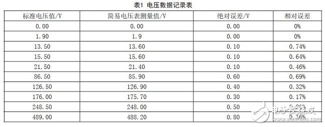

由于单片机at89c51为8位处理器,当输入电压为5.00v时,adc0808输出数据值为255(ffh),因此单片机最高的数值分辨率为0.0196v(5/255)。这就决定了电压表的最高分辨率只能到0.0196v,从表1可看到,测试电压一般以0.01v的幅度变化。

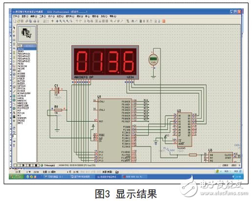

当in0口输入电压值为13.5v时,显示结果如图3所示。测量误差为0.1v。
从表1可以看出,简易数字电压表测得的值基本上比标准电压值偏大0-0.01v,这可以通过校正adc0808的基准电压来解决或者通过软件校准的方式来降低误差。因为该电压表设计时直接用5v的供电电源作为电压,所以电压可能有偏差。当要测量大于5v的电压时,可在输入口使用分压电阻,而程序中只 要将计算程序的除数进行调整就可以了。
从测试的数据看,其绝对误差均控制在1v以下,而相对误差均在1%以下,能够满足大部分场合应用的需要,如采用实验数据归纳的方法,将得出的数据绘制成曲线,再使用更为合理的算法,将得到更加准确的结果。
