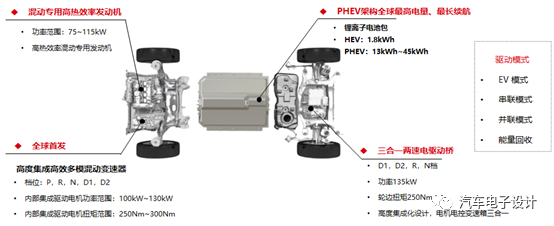

长城发布了一个很有意思的混动架构,在这个里面有一款车型面向 C 级的 SUV 开发,做了四驱的 200km 的插电式混动。从这个方向来看,如果后面大家都这么把电池进一步拉大到 45kWh 左右,所谓增程与否不重要,倒是理想 One 这样的新势力开出来的大型 PHEV/EREV 会有更多的企业进入。长城这次是把未来的坦克 300 车型,配置这种总输出功率达到 320kW+200km 的 PHEV 动力总成。
图 1 长城的可配置混动架构
01、第一部分 200 公里的插电配置
图 2 面向 C 级 SUV 的 200km&320kW 的 PHEV 车型

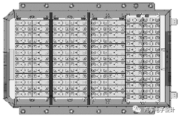

这个 PHEV 特别有意思,其实和唐 DM 设计有点像,只不过电池系统是按照 BEV 的电池来设计,最高拉到了 45kWh 的动力电池组。 从目前来看,这种电池系统是可选的,在同规格选三元或者磷酸铁锂电池,电池系统的布置,是采用 CTP(Cell to Pack)结构,最高的能量密度超过 160Wh/kg。 按照下面的示意图,是这么来分解的,采用 VDA 148mm 宽度的电芯,分 8 列(13*6+14*2)一共 108 串电芯。按照折算,应该是 115Ah 的电芯。

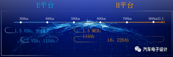

根据之前蜂巢的型谱,是采用 E 平台的电芯(传统)的部分。

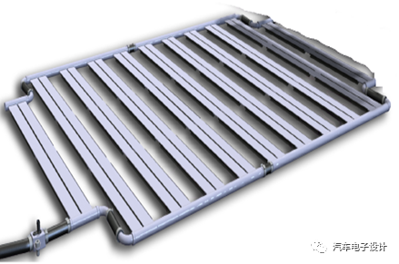

由于功率要求比较高,这款 45kWh 的动力电池包配备有水冷温控系统,基本和 BEV 的相似。

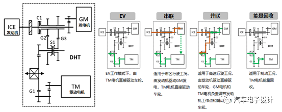

2)混动的模式 目前好几家都开始走本田的技术路线,采用双电机的配置方法,实现纯电、混联、串联、能量回收等多种工作模式,比起单纯的串联模式,从效能来看这么弄还是有优势的。
图 8 长城的系统配置模式
