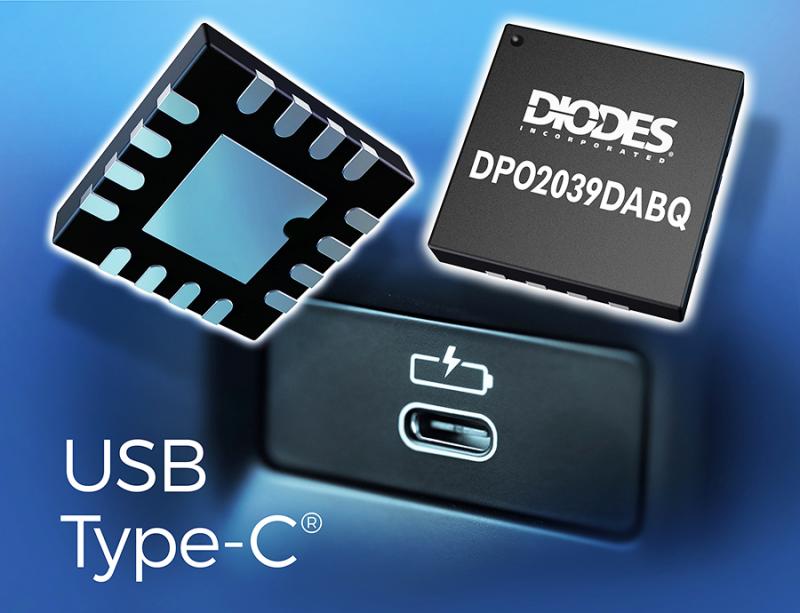

Diodes 公司 (Nasdaq:DIOD) 今日宣布推出适用于 USB Type-C® 端口的 DPO2039DABQ 4 通道保护解决方案,其不仅符合汽车规格、通过 PPAP,且符合 AEC-Q100 标准。DPO2039DABQ 是专为汽车中控系统单元、后座娱乐系统单元和车内充电等产品应用所设计。
现今采用 USB Type-C 接口的情况日渐增加,尤其是热衷于为智能设备与其他接口设备端口提供符合未来需求的汽车制造商。为此,许多设计工程师开始寻找简单有效的解决方案,以便为 USB Type-C 端口数据传输线提供线内保护。
DPO2039DABQ 为分立式数据传输线保护系列产品之一,可配合 USB Type-C 端口的 CC1、CC2、D+ 和 D- 或 SBU 讯号进行调整,保护装置不受静电放电 (ESD) 的冲击或出现过热情形,并可避免因四条数据传输线中任一条产生过高电压或发生 VBUS 短路而导致故障。
DPO2039DABQ 具备低插入损耗的特性,其导通电阻一般为 300mΩ,等效电容值则在 50pF 以下,因此不会对数据传输线的带宽造成不利影响。此外,DPO2039DABQ 亦提供高等级的 ESD 防护,可省去安装外部电压抑制器的需求。
DPO2039DABQ 整合高效能 MOSFET、闸极驱动器和控制逻辑,有助于在侦测到故障情形时隔离所有数据传输线。该产品的过电压故障侦测响应时间通常为 100ns,而热关机功能则预先配置了 +150°C 的阀值和 +20°C 的迟滞温度。
