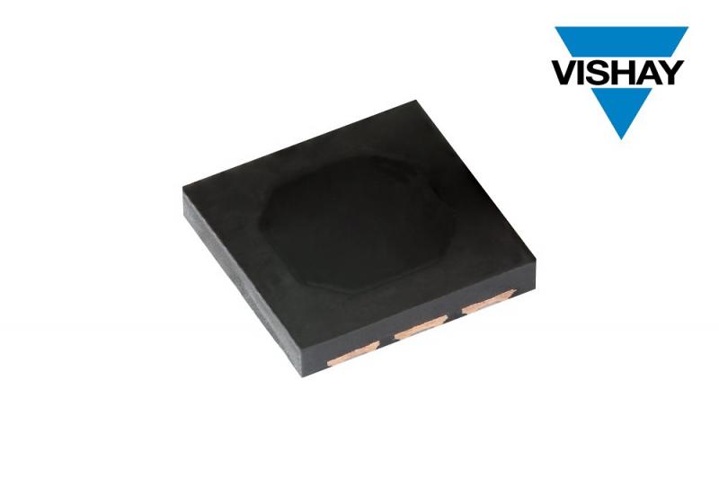

日前,Vishay Intertechnology, Inc.(NYSE 股市代号:VSH)宣布,其光电子产品部推出业界首款标准表面贴封装,经过汽车应用认证的四象限硅 PIN 光电二极管 ---K857PE。Vishay Semiconductors K857PE 感光度高,串扰仅为 0.1 %,几乎无段间公差,适用于汽车、消费电子和工业市场各种传感控制应用。
日前发布的器件经过 AEC-Q101 认证,采用四支单片 PIN 二极管—每支感光区面积为 1.6 mm2—集成在 4.72 mm x 4.72 mm x 0.8 mm 单体封装中(正贴)。K857PE 封装侧面不透明,消除杂散光对光电二极管的辐照影响,具有优异信噪比。器件光响应线性度适于车用雨量 / 日光传感器、工业自动化系统、激光准直和虚拟现实等各种应用的小信号探测。
光电二极管基于外延技术,感光范围 690 nm 至 1050 nm,Ee = 1 mW/cm2,波长 850 nm 条件下,区段反向光电流为 8.5 µA。器件配有日光滤光片,半感光度角为 60,可在 -40 ˚C 至+110 ˚C 温度范围内工作。K857PE 符合 RoHS 和 Vishay 绿色标准,无卤素,可在车间存放 168 小时,潮湿敏感度等级达到 J-STD-020 标准。
新型四象限光电二极管现可提供样品,2020 年第 4 季度实现量产,供货周期为 10 周。
