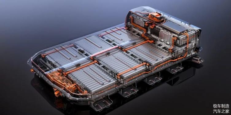

众所周知,现在电动汽车搭载的电池均为可重复充放电的锂离子电池,其工作原理为:
电池充电时,嵌在正极材料的层状结构中的锂原子电离脱嵌成为锂离子和电子,经过电解液和隔膜运动到负极。得到电子后,锂离子嵌入石墨层中,形成相对稳定的嵌锂石墨。
当电动汽车开始行驶时,锂离子电池开始放电。电子通过外电路流向正极,而嵌在负极碳层中的锂原子,失去电子成为锂离子,通过电解液又运动回嵌入正极。
也就是说电动车不断充放电的过程,就是一个锂离子在正负极间不断嵌入和脱嵌的过程。而其在隔膜间来回穿梭的一个重要介质,就是液态的电解液。那么问题来了,正因为这部分液态物质的存在,让电动车在零下温度时有趴窝的风险,碰撞时有易燃易爆炸的风险以及会掣肘充电速度的提升。

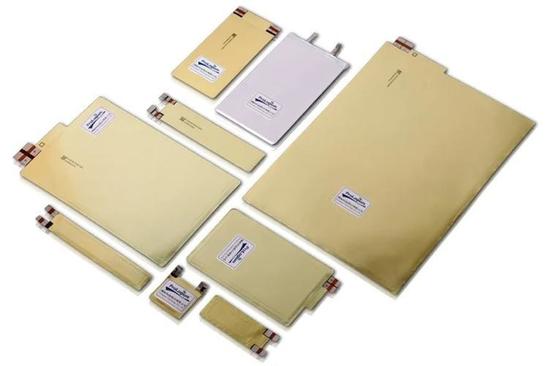

如果你曾经参与过我们对电池进化的讨论,一定知道虽然各大品牌不管是自主研发还是资助著名实验室,方案可谓百花齐放,但无独有偶,最后大家把突破口都纷纷寄托在固态电池的的研发上。用细若发丝的柔性陶瓷“隔膜”来代替液体电解质,不但解决了碰撞或者损坏易起火的隐患,零下三十度都不会结冰而影响工作,并且续航里程也将实现突破性的增长,充电时间至少比现在缩短一半甚至更多,而且还可以得到更轻的重量以及更小的体积,简直就是堪称完美的解决方案。只不过这个“希望之光”的量产,依然存在不少技术障碍,于是大家只能“以时间换空间”,坐等其诞生时刻的到来。

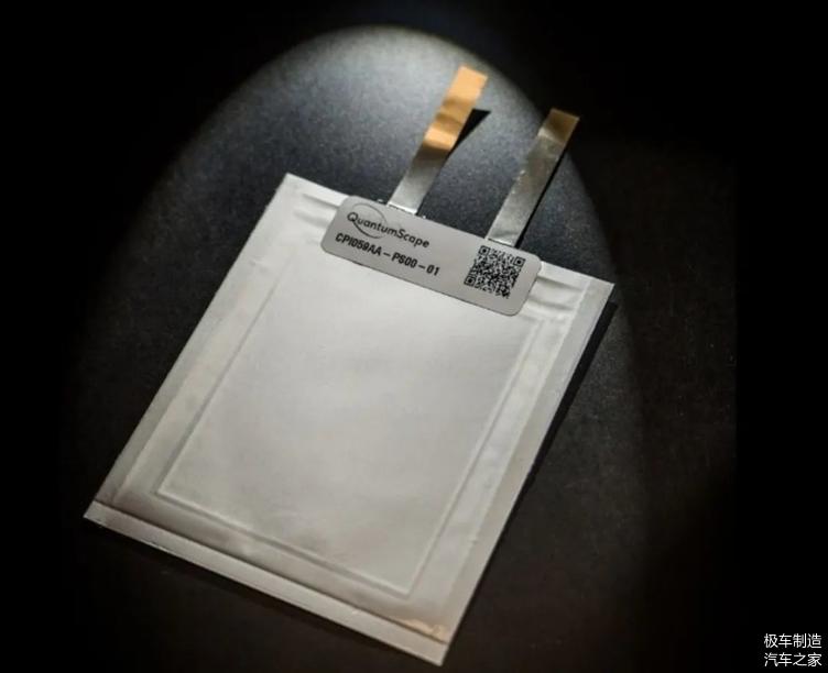

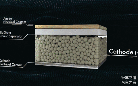

首先,12月8日,由大众和比尔·盖茨共同支持的一家电池研发创业公司QuantumScape打破了长久的沉默。在面向投资者的线上“电池日”活动中,公布了其已准备好量产固态电池的重大利好。QuantumScape的技术顾问,卡内基梅隆大学机械工程系副教授为其技术站台:对于大众市场的电动汽车而言,QuantumScape的新产品相对于相同重量的现有电池组,可以获得更多约50%的续驶里程以及更长的电池使用寿命。QuantumScape表示,新产品预计将于2024年投入量产。

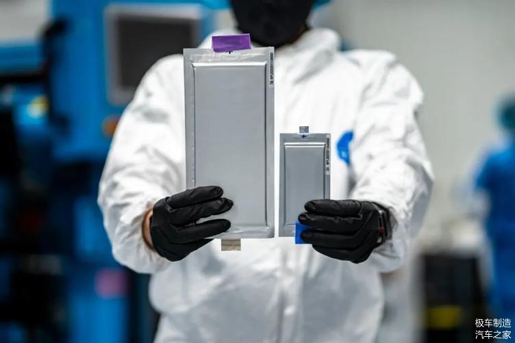

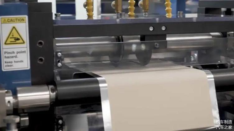

Solid Power宣布在其科罗拉多州工厂的连续卷对卷生产线上,生产下线了20安培的多层全固态锂金属电池。这就属实有点狠了,毕竟同样作为大学实验室的成功商业化典范,卡内基梅隆大学孵化的固态电池这才做好准备,这边从科罗拉多大学走出来的Solid Power就已经生产出样品了。
左为新20安培22层固态电池  右为第一代2安培多层固态电池
其实在这款22层20安培的多层全固态锂金属电池之前,Solid Power就已经成功制造、交付了400多个第一代10层2安培的固态电池,被送往各个合作品牌以及其它合作方进行测试和评估。就像Solid Power的首席技术官Josh Buettner-Garrett所说:“ Solid Power证明了不含易燃液体或凝胶的全固态电池从零上到零下70°C的环境中,均能保持出色、稳定、安全的化学特性。同时,我们也证明了在常规锂离子电池的生产设备上,同样也能实现生产出大尺寸固态电池的可能性。”
