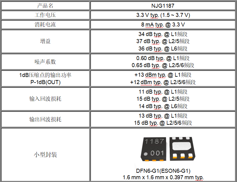

新日本无线新开发的GNSS LNA NJG1187,具有业界领先水平的*1高增益、低NF特性,最适合用于高精度定位
新日本无线最近开发了一款具有高增益特性的GNSS两级LNA ”NJG1187”,并已经进入量产阶段。
【概要】
NJG1187是具有业界领先水平高增益、低噪声系数(NF: Noise Figure)且应用于GNSS的低噪声放大器(LNA)。

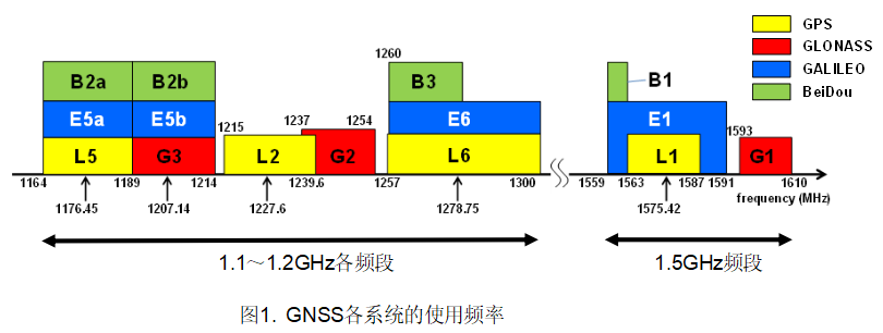

近年,在要求应对自动驾驶上,高精度定位的需求越来越大,因此既能接收1.5GHz频段(1559~1610MHz)信号也能接收1.1~1.2GHz各频段(1164~1300MHz)信号的多模式Multi-GNSS应对需求日益高涨。本产品通过更换外部整合电路就能够调整所对应的频率,在1.1~1.5GHz的各频段都实现了高增益、低NF特性。
此外,本产品可以在两级LNA之间配置滤波器,该连接构造可减少对衡量接收灵敏度的重要指标参数NF的影响,实现高衰减特性。
本产品可以应用到车载天线和GNSS模块等各种用途。

【产品特点】
■ 在GNSS各频段都实现了高增益和低NF特性
通过更换外部整合电路能够调整所对应的频率,在1.1~1.5GHz各频段都实现了30dB以上的高增益和0.6dB的低NF特性。本产品应用于需要高精度定位的Multi-GNSS,并且对提高GNSS接收机的接收灵敏度和缩短定位时间做出了贡献。
■ 提高电路设计自由度
一级和二级LNA的整合在封装外部进行,所以可以在两级LNA之间配置滤波器(图2)。与在NJG1187前级配置滤波器相比,能够更有效的减少对NF的影响。
结合所需特性,能够灵活改变电路构成。
image.png?imageView2/2/w/550
【产品性能】
【应用】
 ・接收GNSS(包含GPS、GLONASS、BeiDou、Galileo等)信号用途
 ・车载天线、行车记录器、车载导航系统
 ・GNSS模块
