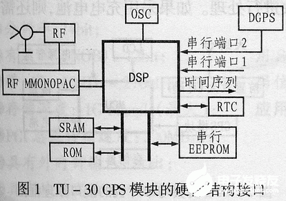

TU-30模块是美国罗克韦尔公司的GPS产品,其特点是体积小、接口简单、可靠性好。模块的组织结构是一个用于接收GPS信号的单片机小系统。GPS信号接收部分由Rockwell自行设计开发的芯片及其外围电路组成。其控制内核是一个DSP处理器,该处理器具有很强的数据运算处理能力,并有两个串口和时钟输出;外围电路有实时时钟,并带有E2PROM(保存重要参数)、SRAM、ROM等存储器,可对相关重要信息数据进行存储、交换;此外,还留有DGPS接口。该模块的卫星采集启动方式分为4种模式:热启动方式、初始启动方式、冷启动方式、冻结启动方式;而导航模式则有3维模式、2维模式和DG-PS模式3种。图1所示是该模块的硬件结构。

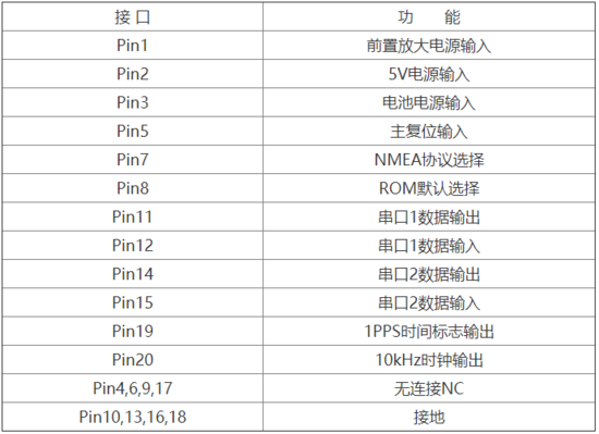

TU-30 GPS模块留有天线接口,可以用同轴电缆与天线进行连接,天线可延长30米。此外,它还留有20Pin应用接口,可方便地与单片机、PC机等设备进行接口。
表1 TU-30 GPS的模块中的20针接口定义

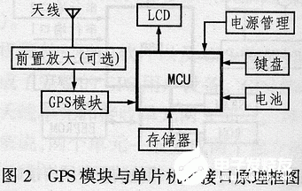

设计时,通常将TU-30模块的串口1与单片机的串口相连接,模块与天线的连接可以加一级前置放大器。天线可选用东芝天线,也可以专门定制。可选用LCD屏显示经纬度、时间、高度等数据。电源采用4节碱性电池,易于更换。
MCU可选用德州仪器的MSP430 flash(F13X)系列。MSP430系列为16位单片机,处理速度快,功耗低,体积小,适合在便携式仪器上使用。同时,MSP430单片机支持C语言,易于编程。
屏幕菜单采用字符型西文显示,可缩短开发时间、降低成本,很适合于民用;也可以选用大屏幕彩色点阵液晶,它界面友好、美观,但软件工作量大,硬件成本高。键盘可选择3个触摸键,菜单功能全部可用软件实现。因为MSP430单片机的电源为3.3V而TU-30的电源为5V,所以需要用DC-DC电源转换模块进行处理。如果采用充电电池则还需要充电电路。GPS模块与单片机的接口原理如图2所示。

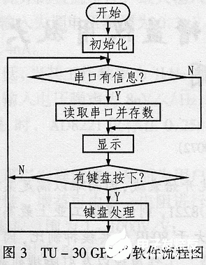

图3所示是TU-30 GPS模块的软件流程图。该软件的编写主要是设置GPS模块与MCU之间的串口通信、参数显示及人机接口。主要包括初始化、串口通信、数据处理、故障提示、显示、键盘处理、电源管理等部分。其中初始化包括MSP430中各种寄存器的配置、串口相关参数配置(波特率,模式)及外围电路(LCD、电源等设备检测)的初始化等;
串口通信包括数据发送、接收、校验,通信故障提示等;数据处理主要是对接收数据的解码、存储和数据刷新等; 故障提示包括设备故障、通信故障、电源故障等。电源管理主要是电源欠压提示和当前电源状态显示。
