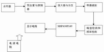

根据上面的分析,考虑到超声波测量的特点,系统框图示于图1。其中预加重考虑隔直和系统频率特性。

图1 系统框图

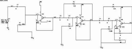

图2 高通滤波电路
跟随器起隔离水听器和减小后端电路影响的作用。放大器与分压通过可控增益放大来实现,也可通过开关来实现测量范围的转换。带通滤波为测量特定频率的超声波声压的必需。峰值检测为测量和计算声压的原始数据,频率为提供频率数据和进行声压计算的频率校正。
带通滤波电路
考虑系统对频率范围的不平度有较高的要求,采用巴特沃斯滤波器进行设计。带通由高通和低通级联实现。
考虑具体的要求截至频率定为10kHz。取高通的阶数为5,低通的阶数为6。图2是高通滤波电路。

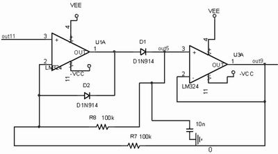

峰值检波电路
图3是用集成放大器来实现峰值检波的电路。

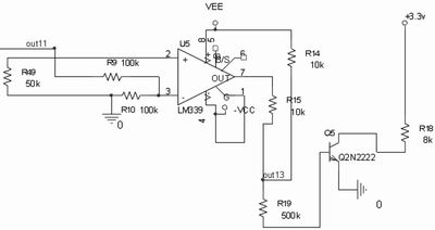

过零检测电路
过零检测电路在输出需考虑与MSP430的接口问题,因而增加了接口转换电路(图4)。
图3 峰值检波电路
图4 过零检测电路
