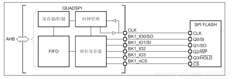

QSPI通过6根线与SPI芯片通信,下图是内部框图:
QSPI每条命令,必须包含一个或多个阶段:指令、地址、交替字节、空指令和数据。
QSPI发送命令:等待QSPI空闲;设置命令参数。
QSPI读数据:设置数据传输长度;设置QSPI工作模式并设置地址;读取数据。
QSPI写数据:设置数据传输长度;设置QSPI工作模式并设置地址;写数据。
