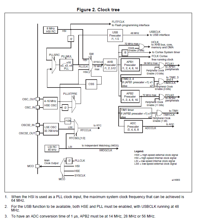

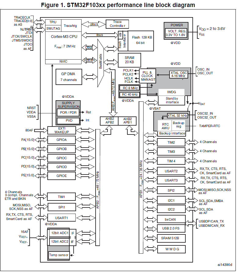

  学习USART之前,首先要了解STM32的时钟结构,我们以STM32F103XX举例,在STM32F103XX数据手册中,我们可以
看到下面两张图片,STM32F103xx performance line block diagram(STM32F103xx性能线框图)、Clock tree(时钟树),从
性能线框图上我们可以知道STM32的哪些外设是挂载在APB1上,哪些外设是挂载在APB2上的,同时可以知道相关外设的一些
信息,例如:TIM的通道数、APB2 /1的最大频率、芯片的最大时钟频率、Flash的大小等。因此我们得到:STM32F103XX的

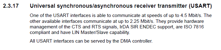

USART1挂载在APB2上,最大频率为72MHz;USART23X挂载在APB1上,最大频率为36MHz。而STM32的USART的通信速率
与USART时钟息息相关,这在STM32F103XX数据手册中也有相关描述,原文见下图,附翻译。
翻译为:
  其中一个USART接口能够以高达4.5 Mbit/s的速度进行通信。其他可用接口的通信速率最高为2.25 Mbit/s。他们提供硬件CTS
和RTS信号的管理,IrDA SIR ENDEC的支持,是ISO 7816兼容,有LIN主从能力。DMA控制器可以提供所有的USART接口。
  这里说的能实现4.5Mbit/s的速度的USART便是USART1。

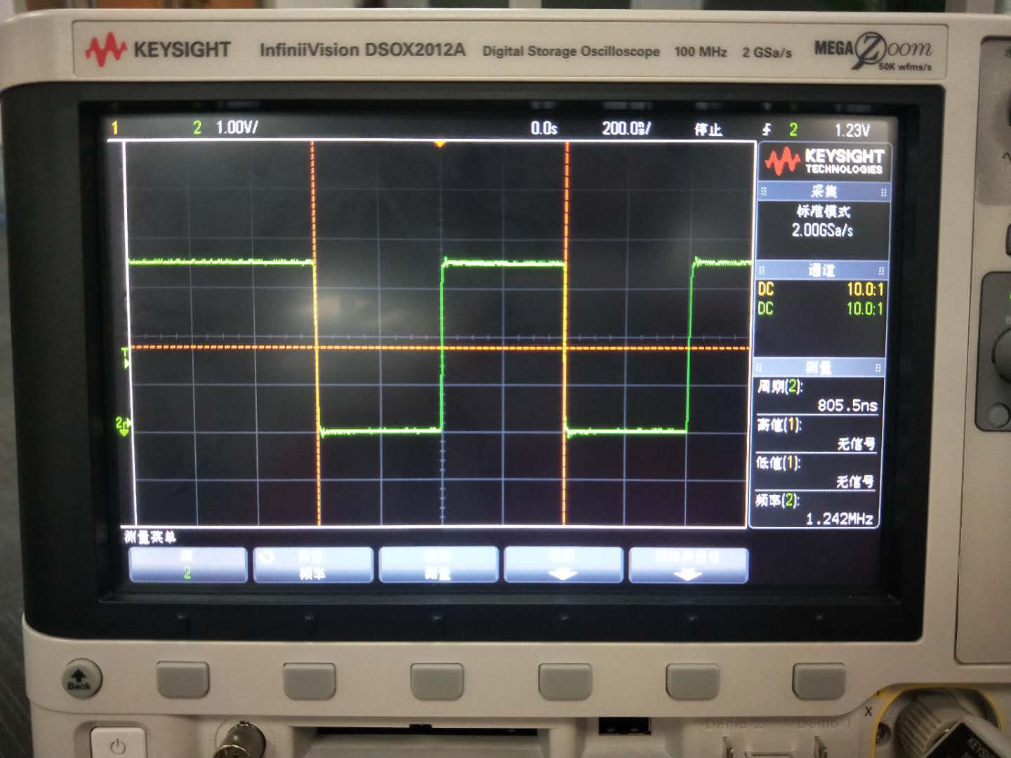

  值得注意的是:在实际的嵌入式开发过程中,波特率与比特率经常相同,具体表现为:我们说的波特率为115200Baud,而实际值

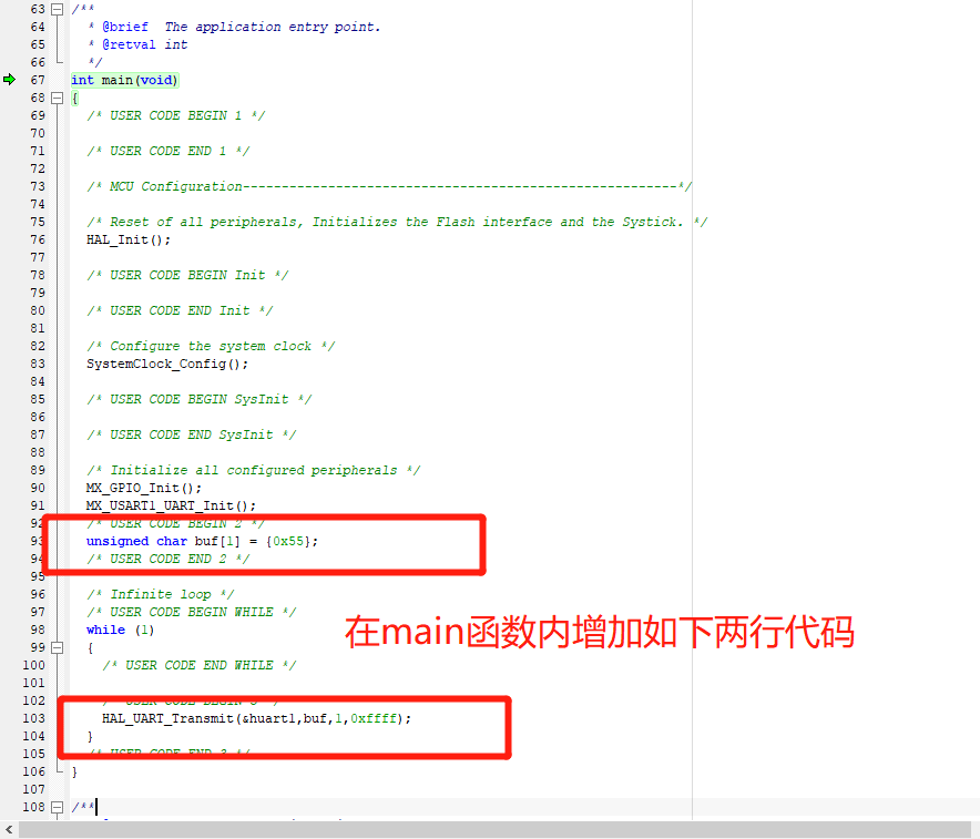

却是比特率115200bit/s。在通信调试中我们会遇到诸如时钟配置、USART配置不正确的情况,从而导致通信失败,使用示波器捕获
USART波形可以帮助定位问题所在,大概操作为:配置USART不断输出0x55(01010101),示波器抓到波形后,使用测量工具测量
每个位的开始与结束时间间隔,与实际设置波特率相比较,通常误差不超过100ns通信不会有问题。
  示例:波特率为:115200bit/s,输出每个位的时间为:1 / 115200 = 0.00000868s = 8.68us。

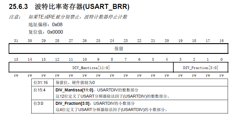

  STM32的串口波特率是通过 波特比率寄存器(USART_BRR) 设置的,在 STM32F103XX中文参考手册 中有这样一段介绍:
  我们得知:STM32的 波特比率寄存器USART_BRR 支持分数设置,精确度因此提高。在手册中给出了波特率的计算公式:

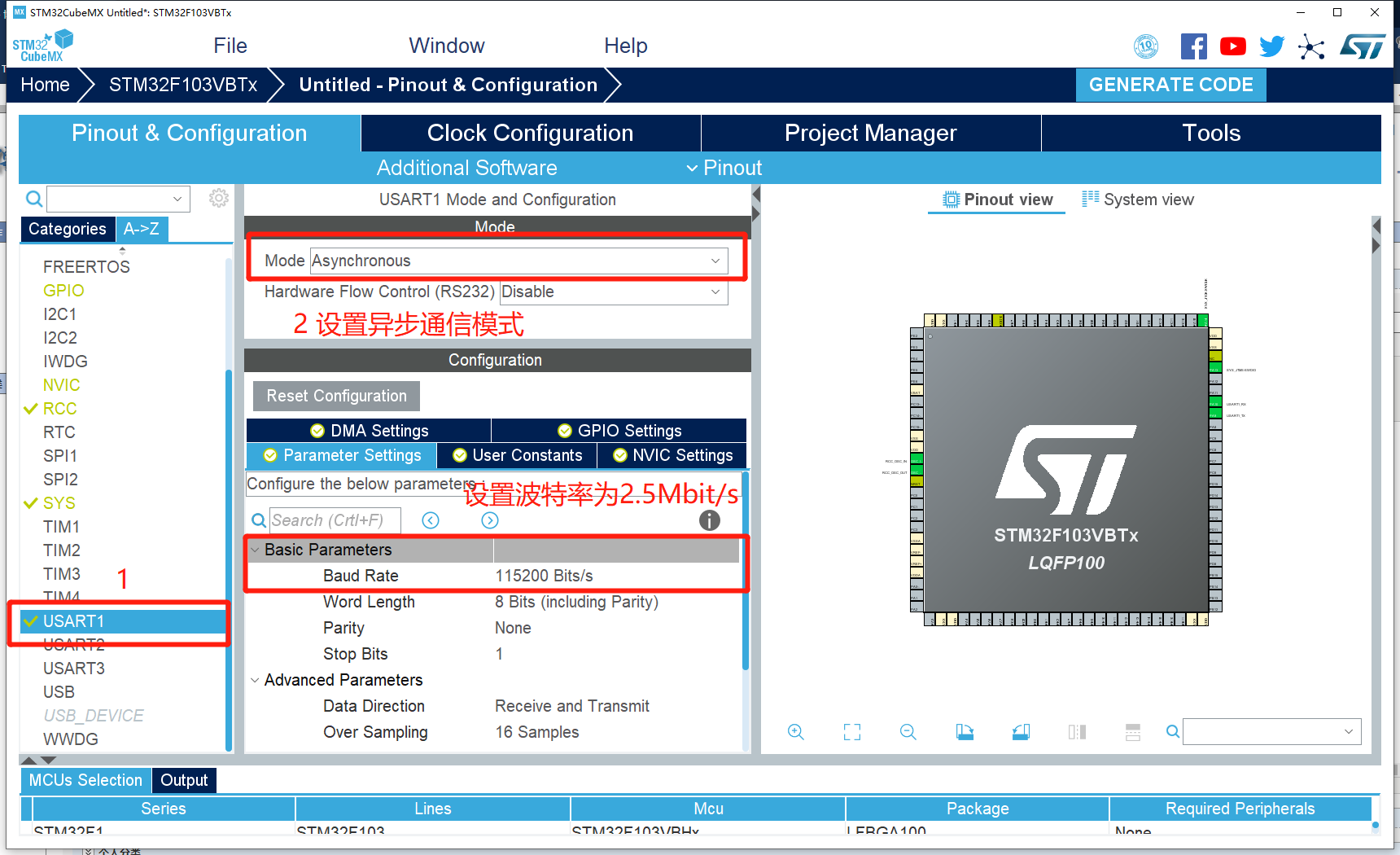

  示例:假设我们需要实现2.5Mbit/s的通信速率,由上我们知道只有STM32的USART1可以实现该通信速率
  USART1的外设时钟(fck)为72MHz,fck / 波特率 = 16 * USARTDIV   ===》 USARTDIV = 1.8,将整数部分1 = 0x01写入
USART_BRR的位15:4,小数部分(0.8 * 16) = 12.5 ≈ 13 = 0xD写入USART_BRR的位3:0即可。USART_BRR的值为
0x1D;值得注意的是:使用库函数不用自行写入USART_BRR的值。
回到顶部

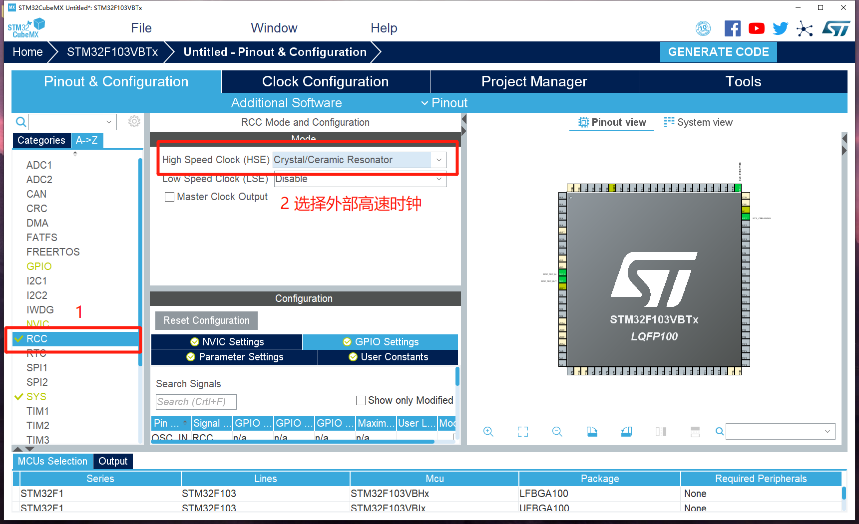

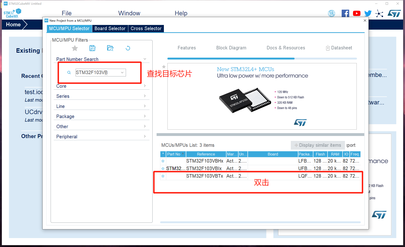

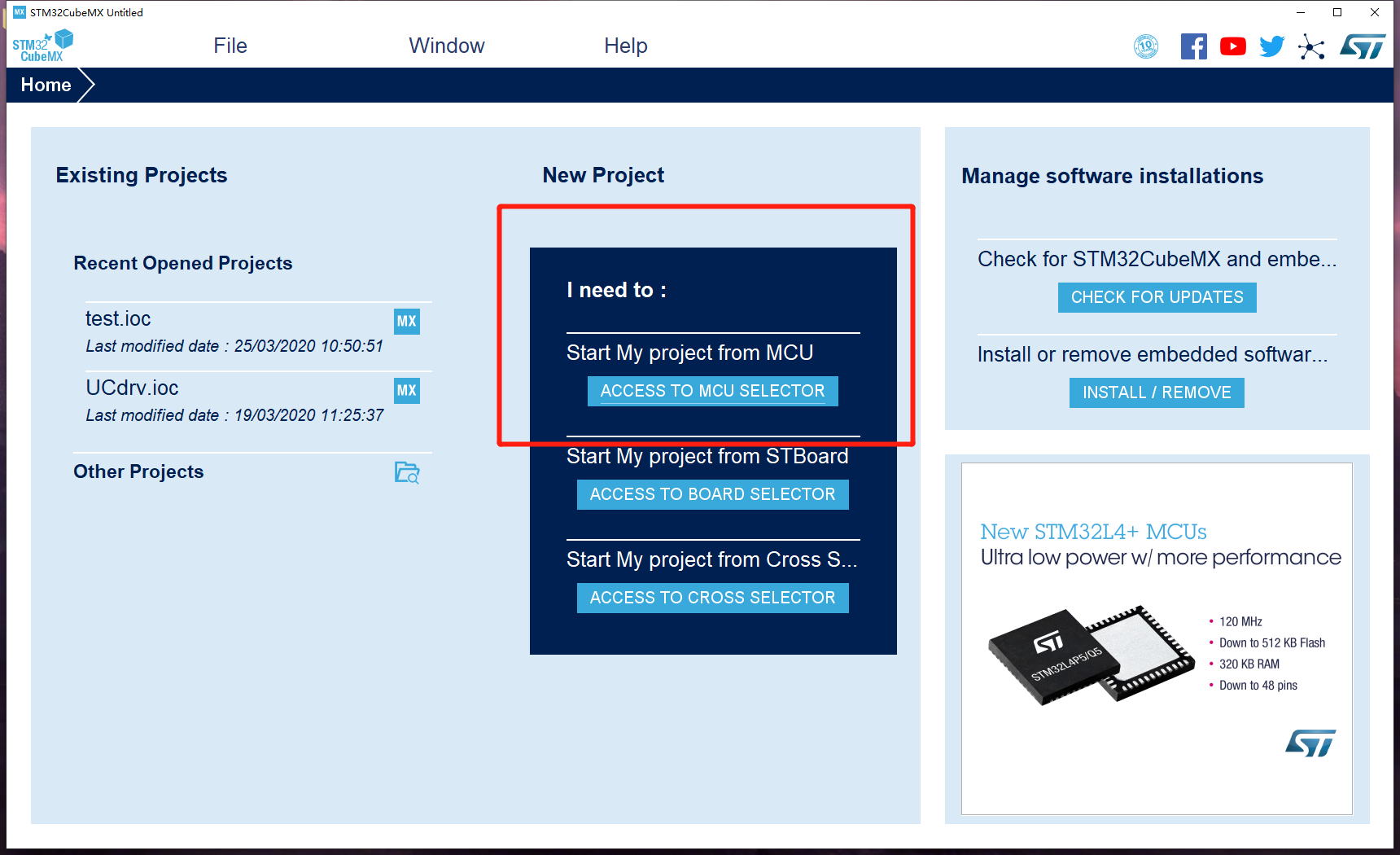

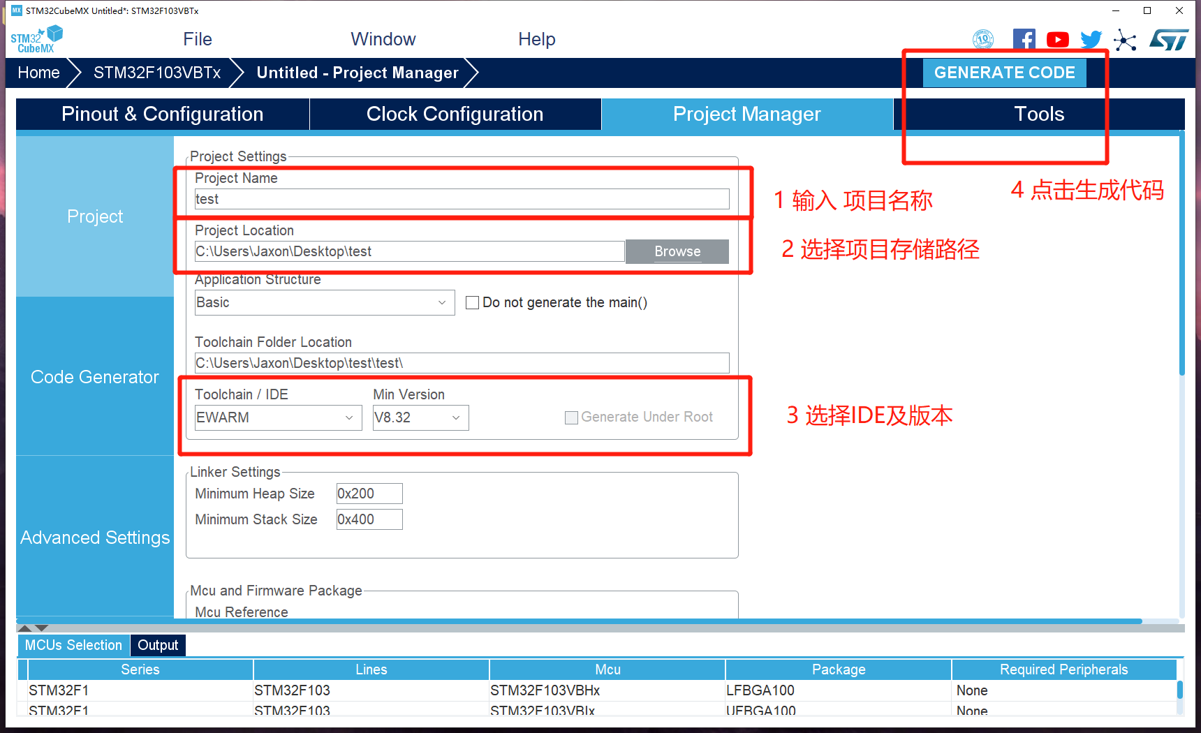

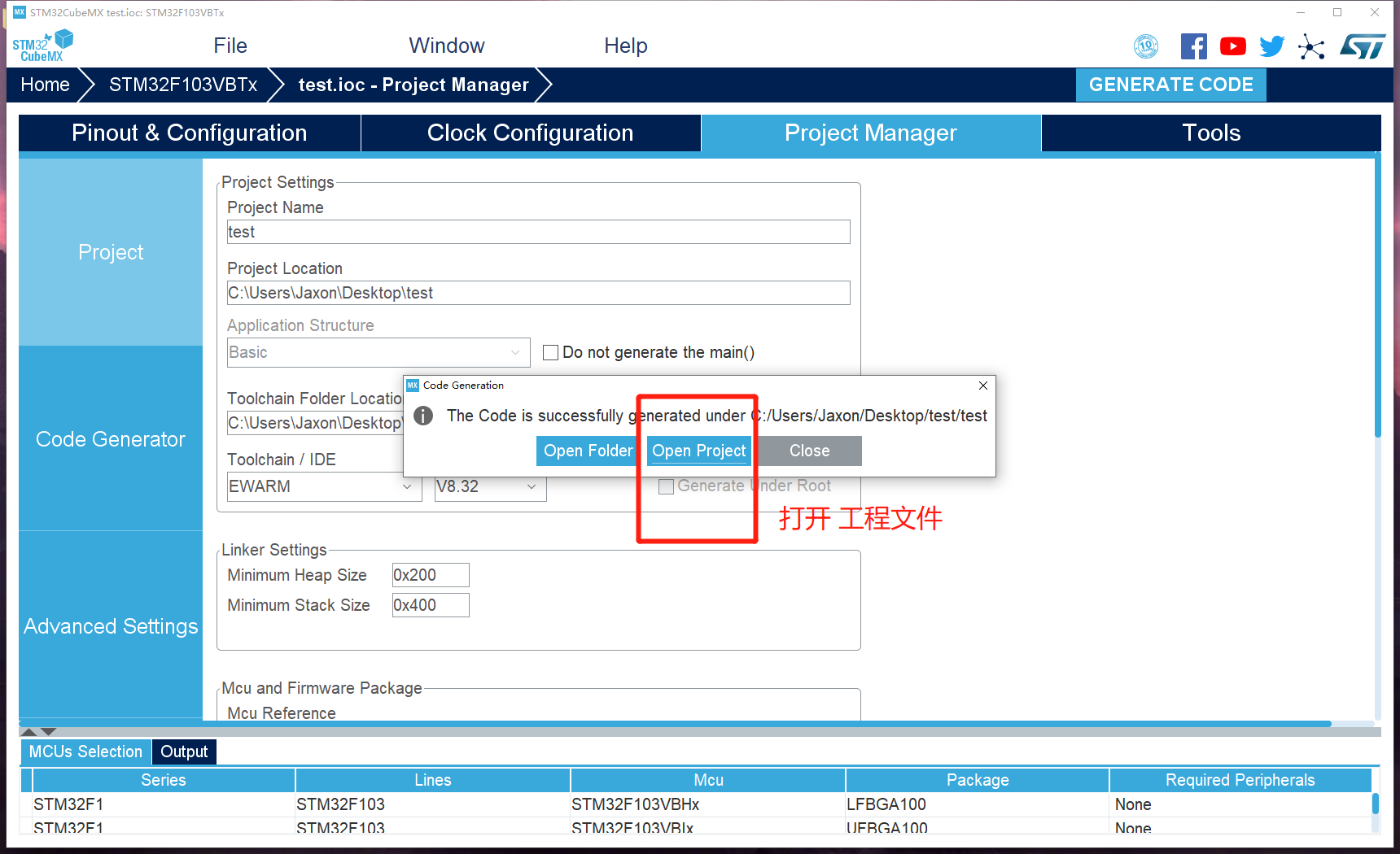

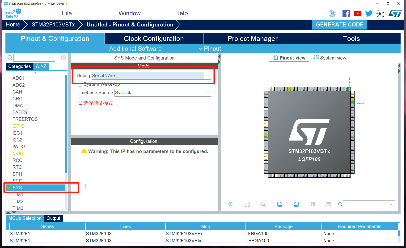

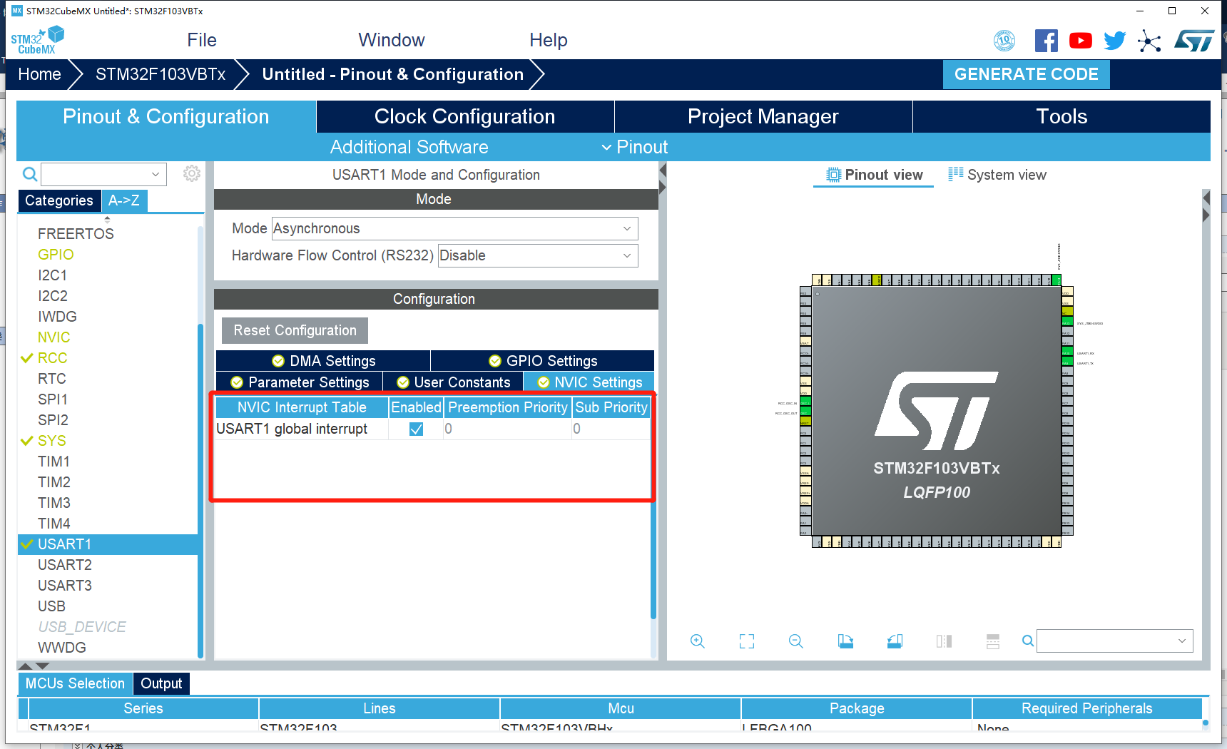

四、基于CubeMX与HAL库实现USART1的2.5Mbit/s通信速率
下载到开发板后,使用示波器采集USART1发送端口波形,得到的波形如下图,因为2.5Mbit/s传输速率每位传输时间为 1 /2500000 = 400ns,
而波形显示的每位传输时间大致为400ns,说明配置成功。
