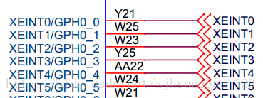

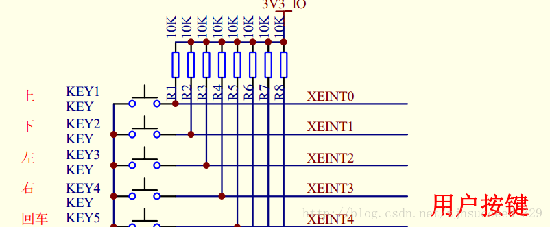

首先查看TQ210的底板原理图
这次编程只操作KEY1和KEY2,在TQ210核心板原理图中搜索XEINT0
可以看出KEY1和KEY2分别接在S5PV210的GPH0_0和GPH0_1引脚。
这次编程使用查询法,需要设置这两个引脚为输入模式,然后循环读取引脚状态,当用户按下按键时,对应引脚为低电平,同时改变LED状态。

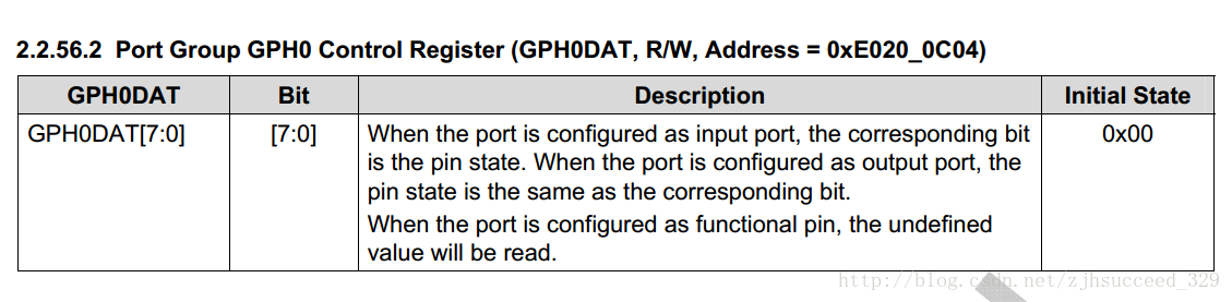

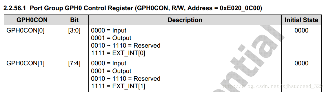

查看S5PV210芯片手册

GPH0CON &= ~(0xFF << 0); // 配置GPH0_0和GPH0_1为输入:key1和key2

key_val = GPH0DAT & 0x3;
