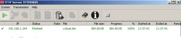

  上面蓝色色部分的“T ################” :
  ² T 表示超时(此时正在完成 TFTP 握手协议,如果是发送中出现 T,此时可能是因为您所使用的网络不稳定引起的,特别是 PC 端出现掉线、断网的情况) ;
  ² ###表示正在发送数据;
  青色部分表示 uboot 正在擦除 Nand Flash 的要烧写的分区;
  粉红色部分表示 uboot 写入数据到对应的分区。
  下面列出 TFTP 服务器的信息截图: (将 IP 改为 8 进行烧写)
  说明:下图中的镜像容量仅供参考,请以光盘或您编译出来的实际镜像为准。

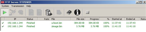

  TFTP 服务器的信息如下:

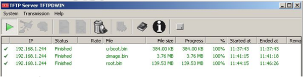

烧写 yaffs 文件系统到 Nand Flash
  这里烧写烧写 yaffs 与 ubi 方法是完全一样的,只是烧写 yaffs 使用的是命令 6,烧写 ubi 使用的是命令
  5,下面将以 yaffs 来做为示例。
  ##### Boot for TQ210 Main Menu #####

  TFTP 服务器的信息如下:
