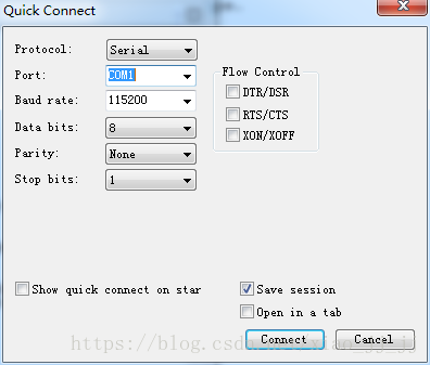

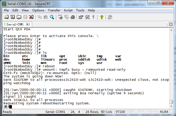

SecureCRT
(这个是用串口来连接的,也就相当于一个串口调试工具,我们主要拿来操作板子里面的linux系统,输入等比较方便)
这里写图片描述
(这就是界面截图,现在是连接好了的,而且系统也是以及烧成功了的 所以就可以使用ls命令来查看文件了)
点击第二个图标(quick connect),就可以创建一个连接了,这里需要注意的是 ,你的串口不能被其他的程序占用,要是有占用的话,会提示 “拒绝访问”
其次,配置如下:
这里写图片描述
我这里的串口是com1 你的话,需要自己去 计算机管理 查看自己的串口号,再按照这样设置就好了,
这样,这边基本就设置好了,每次连接就点击quick connect 就好了,不用了就直接点击第五个图标,断开连接。再次启用,也是点击第五个图标(reconnect)

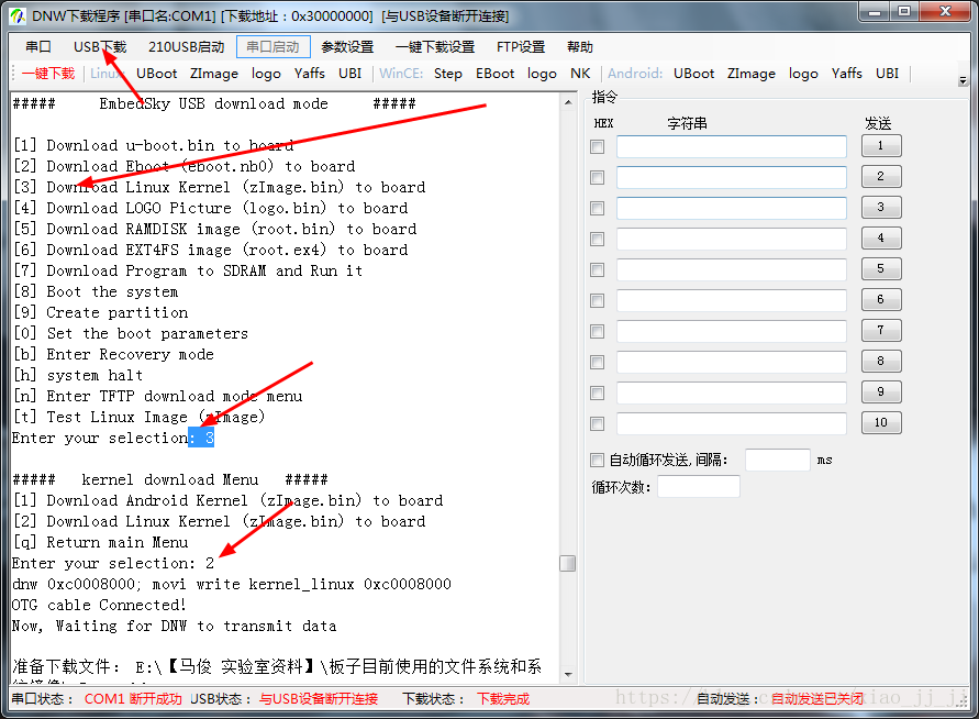

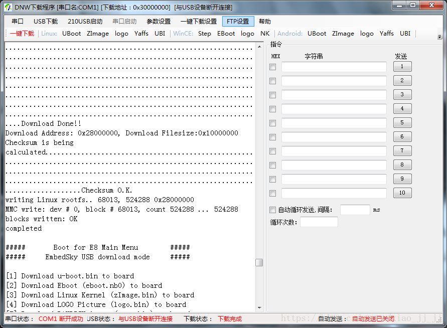

TQBoardDNW
这个是要通过串口和usb线来烧写linux内核以及文件系统
截图如下
这里写图片描述
准备工作:
板子要接上电源、usb、串口,注意安装驱动
打开TQBoardDNW 后,准备工作完成后。先按住键盘的空格键(space),然后按住板子的开机键,按住就按住,四五秒之后松开,就会出现上面截图的样子,然后就可以按照选项进行烧写linux了
如下:烧写linux内核 先要点击串口,然后找到对应的串口并连接
这里写图片描述

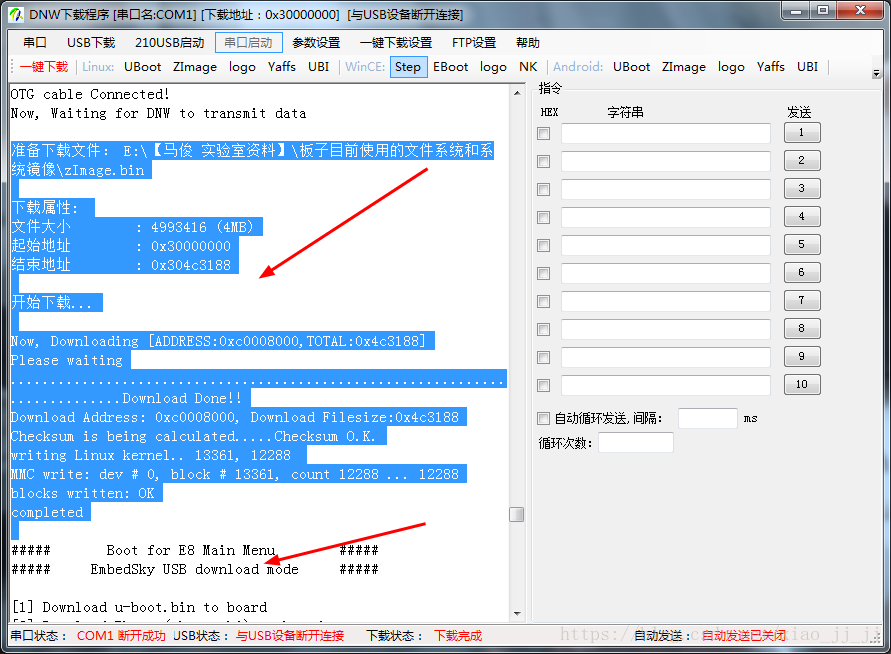

键盘输入3 ,然后按照提示 输入 2 ,再点击usb下载,选择事先准备好的linux内核文件,点击就可以进行烧写。这个烧写很快,烧写完成之后会恢复到先前那样的界面
如下:
这里写图片描述
烧写文件系统 输入数字 6 然后输入数字 2 ,然后点击usb下载,选择文件,点击就ok了
如下:
这里写图片描述
这个时间稍微长一点,耐心等待
一定要等待烧完后再操作,烧完后它会自动回到起始页面,如下
这里写图片描述

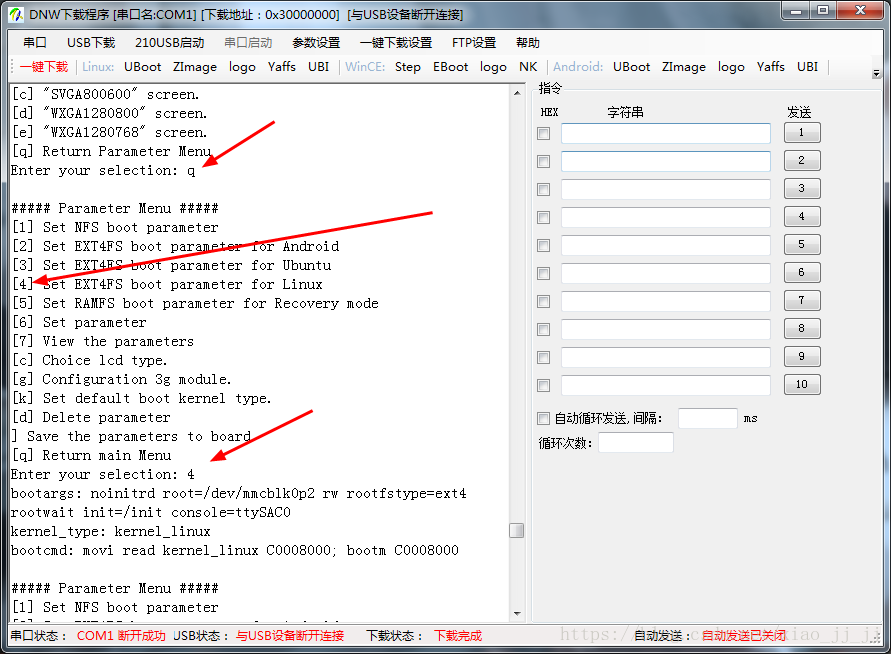

这样子大体上,板子中就有了linux系统和文件系统了,我想补充的是,由于这个板子里面分了两个区,(可以这样去理解)一个是安卓区,一个是linux区,这里烧写的linux就是烧写到了linux区,所以我们还需要设置一下启动项,也就是启动哪一个区,要是不设置的话,可能会启动的是安卓区,操作如下:
先输入 0 (启动参数设置) 再输入 c (设置lcd显示选择) ,这里我们选用的是lcd1024768的,所以再输入 4 ,然后,输入 q 返回到上一层,如下:
这里写图片描述

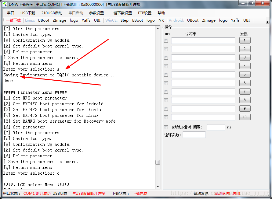

再输入 4(选择linux的文件系统作为启动文件),然后再输入 s 这里是表示保存这些设置(一定要输入,不然,刚刚设置的这些都不会起作用的!!!!)如下:
这里写图片描述
这样,对板子的一些基本烧写就已经完成了!!!!你就可以断电,重启你的板子了,要是没有进入到linux系统中,而是进入了安卓系统中,那说明,你的启动区(安卓区、linux 区)设置不对,看上面的最后几部操作。
