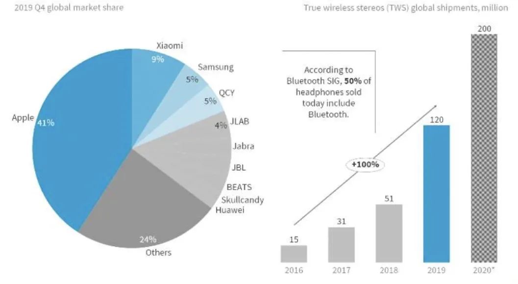

这也引发了其他友商的入局和跟进,最终成就了 TWS 市场整体的繁荣。根据 IDC 早前的市场分析,TWS 耳机在过去几年中一直保持着 100%的增长率,2019 年的出货量达到了 1.2 亿台,而 2020 年底有望突破 2 亿台。
图 2:全球 TWS 耳机市场走势及各厂商市场占有率(资料来源:IDC)
不过从分析数据中我们能够很明显看到,尽管受到“群狼”的围攻,苹果仍以超过 40%的市占率稳坐 TWS 市场的头把交椅。这与其先入为主的市场策略有关,但另一方面,从综合的产品性能来看,能够与 AirPods 掰手腕的 TWS 产品确属凤毛麟角。很多厂商,包括一些以前在蓝牙耳机领域颇有建树的品牌,在第一代 TWS 产品上都踩过坑,可见 TWS 的技术门槛还是不容小觑的。有 AirPods 这样的行业标杆在前,后来者的压力自然不小。

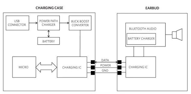

传统的 TWS 充电过程中,需要使用 3 个或更多的引脚,其中两个引脚用于充电,其他引脚用来在充电盒和耳机之间建立通信(或数据)通道,一方面跟踪耳机电池的充电状态以便对充电过程进行调控,另一方面实现设备固件升级和 / 或用于工厂调试,在一些方案中还使用专用的(pogo)引脚检测耳机是否被放入充电盒。但更多的引脚,也就意味着电路布线的复杂性会增加,而且会在可靠性上引入额外的风险。
图 3:典型的充电仓为耳机充电电路,需要使用至少 3 个引脚(图源:Maxim)

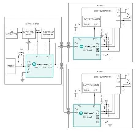

对此,Maxim Integrated 提出了一种“电力线通信”解决方案——MAX20340 直流电力线通信管理 IC,它将数据和电源传输组合到单个通道,将数据信号叠加到电源上,这样一来仅使用 2 个引脚就可以同时实现电力传输(最大充电电流为 1.2A)和双向通信(速率高达 166.7kbp),整个充电系统也相应地得以简化。
图 4:MAX20340 仅需要两个引脚即可实现耳机和充电盒之间的数据和电源传输(图源:Maxim)

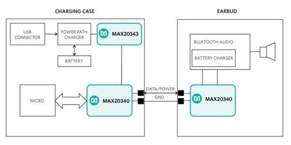

上述的 MAX20340 与 MAX20343 配合使用,就构成了一个以小型化、高效率为特点的 TWS 充电仓解决方案:MAX20340 间歇地查询耳机电池电压,并将该信息提供给充电仓中的微控制器;微控制器调节 MAX20343 的输出电压,使其与耳机电池电压加上线性充电器所需的附加裕量相匹配,这样能够最大程度降低充电仓中电池的能源浪费,也可避免耳机充电时温度过热,以实现更快的充电速率。
图 6:MAX20340 与 MAX20343 配合实现的 TWS 充电仓解决方案(图源:Maxim)
