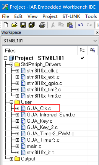

1、工程中添加自己写的时钟的驱动
1)写一个驱动GUA_Clk.c (存放在工程的USER文件夹中)
//name:             GUA_Clk.c
//introduce:        时钟驱动
//author:           甜甜的大香瓜
//email:            897503845@qq.com
//QQ group          香瓜单片机之STM8/STM32(164311667)
//changetime:       2016.12.04
#include "stm8l10x.h"
#include "GUA_Clk.h"
/*********************宏定义************************/
#ifndef U8
typedef unsigned char U8;
#endif
#ifndef U16
typedef unsigned short U16;
#endif
#ifndef U32
typedef unsigned long U32;
#endif
//name:             GUA_CLK_Init
//introduce:        时钟初始化
//parameter:        none
//return:           none
//author:           甜甜的大香瓜
void GUA_CLK_Init(void)
  CLK_DeInit();                                                 //寄存器重置
  CLK_MasterPrescalerConfig(CLK_MasterPrescaler_HSIDiv1);       //时钟1分频,16MHz
2)写一个驱动头文件GUA_Clk.h(存放在工程的USER文件夹中)
//name:             GUA_Clk.h
//introduce:        时钟驱动的头文件
//author:           甜甜的大香瓜
#ifndef _GUA_CLK_H_
#define _GUA_CLK_H_
/*********************外部函数声明************************/
void GUA_CLK_Init(void);
#endif
3)工程中添加GUA_Clk.c
4)添加驱动的路径
$PROJ_DIR$..USER
注意USER文件夹是与“Project”等文件夹同级的自定义文件,用于存放香瓜写的代码。

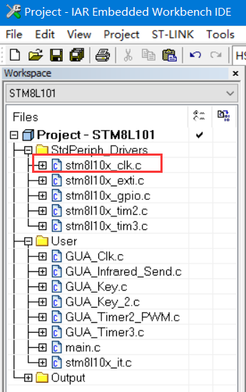

2、添加库的驱动
1)添加库的驱动文件
