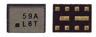

新日本无线最新开发的一款用于车载电子的射频前端模块 NJG1159PHH-A 宣布进入量产阶段,该产品工作于 1.5 GHz 频段,能对应包括 GPS、GLONASS、BeiDou、Galileo 在内的全球导航卫星系统(GNSS) 。本产品符合 AEC-Q100 等各种汽车电子认证标准。

对应汽车电子规格的产品一般情况下,即使是 SAW 滤波器单体,其封装尺寸也有 3.0 x 3.0 mm。本产品组合了 SAW 滤波器和 LNA,采用了高可靠性且小型的气密封装,其尺寸只有 1.5 x 1.1 mm,有利于减少实装面积。
