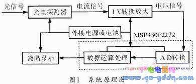

  本设计把被测的光信号通过光电探测器(PIN)的半导体PN结光电效应转换为电流信号,经过I/V转换并放大后的电压信号被送入单片机片上集成的A/D转换器转换为数字信号,并在单片机内运算处理后在液晶上面显示出测量结果。图1是原理框图。

    整个系统主要由电源管理模块,信号采集模块,A/D转换和数据运算处理模块,液晶显示模块构成。软件在IAR Embedded Work-bench平台上设计调试。

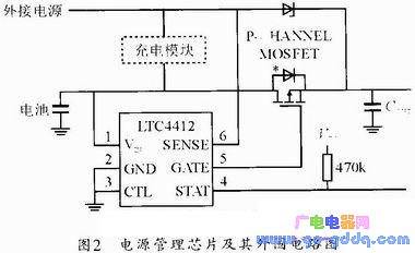

    系统是基于低功耗的,所以对于系统供电可以选择外接适配器电源也可以选择电池,为此设计了电源管理系统,如图2所示。
  当电池供电时,P沟道MOS管的的漏源极外接二极管导通,同时电源管理芯片LTC4412开始工作,使P沟道MOS管导通,工作于饱和区,把漏源压降降到20mV,此时电池给负载供电,即使外接电源掉电系统也可以正常工作。
  当外接电源接通后,肖特基二极管导通,负载电压高于电池电压,LTC4412 SENSE引脚电压拉高,LTC4412关闭P沟道MOS管,使其工作于截止区,即使接有电池,负载电流也全部来自通过肖特基二极管的外接电源。此处不用硅二极管代替肖特基二极管,因为其正向导通压降(0.7V)大于肖特基二极管(0.4V),会产生较大功牦,容埸发热。
  在电池和外接电源之间接充电芯片LTC4002和对应电路,就实现了整个电源管理系统。设计中电池选用了7.4V 可充电锂电池组。外接电源适配器是8.4V,1A输出的AC-DC电源。当电池电量不够时外接电源通过LTC4002对电池充电并给负载供电。

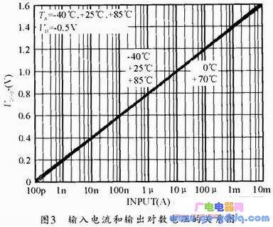

  探测器转换出来的电流信号很小,一般是在uA甚至nA级,所以需要对其进行放大并转换为能够匹配后级A/D转换器的电压信号。AD8304是AD公司专为测量光功率而设计的对数放大器,能够在-40℃~+85℃范同内工作,具有160dB(100pA~10mA)的宽动态测试范围,1nA~1mA范围内的线性误差为0.1dB,静态电流只有约4.5mA,输出端有10MHz带宽的低通滤波器。使用时电流输入引脚和光电探测器输出引脚尽量靠近,以减少噪声引入。图3是A08304输入电流和输出对数电压的关系图。
  芯片的对数输出电压为:VLOG=VYlog10(IPD/IZ)其中VY为斜率电压,由图3可看出VY=0.2volt/decade,IPD是输入电流,IZ称为基准电流,是100pA的定值。
  AD8304的对数输出VLOG和最后的输出VOUT之间有一级同相运放,可以根据不同的需要选择外接电阻得到适合的输出电压。需要说明的是VY和IZ也可以选择不同外接电阻进行调整。本设计中对数输出电压在0~1.6V范围内,符合后级A/D转换器的需要,故把同相运放接成电压跟随器的形式。
  假设经过光电转换的电流信号IPD=100nA,经过对数放大器的输出电压为
  VOUT=VLOG=0.2xlog10(100nA/100pA)=0.6V
