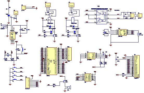

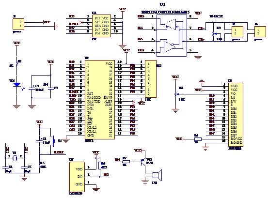

三、硬件设计

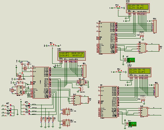

系统原理图如图10-2和图10-3所示,对应仿真图如图10-4所示。
图10-2 主机电路原理图
图10-3 从机电路原理图
图10-4 整个系统仿真图
从图10-4仿真图可以看出从机1当前的温度值为42.0℃,从机2当前的温度为34.0℃,温度报警上限温度值为39.0℃,主机与从机显示温度一致,说明Proteus仿真是完全正确的。
1.主机键盘。调整按键8个,其中S2、S3、S4和S5是手动按键,分别为设置键、加键、减键、退出键。通过调整按键可以对温度上限值、时间、星期、年月日的调整状态。
2.主机LCD显示电路。主机通过LCD1602液晶显示从机1和从机2实时采集的温度值、时间和日期。
3. 主机单片机最小系统。主机单片机最小系统是电路的控制中心,主要包括单片机、时钟电路和复位电路。
4.主机时钟电路。
采用DS1302实时时钟芯片进行年、月、日、时、分、秒刷新。可以通过按键调整时间,并具有系统掉电后启用备用电池向DS1302继续供电的功能,使用户不必每次上电调整时间。
5.主机存储电路。AT24C02用于存储用户设定的温度上限值和其他重要数据。
6.主机继电器输出控制电路。当温度大于等于用户设定的上限值时,P20和P21输出低电平,通过三极管VT1和VT2驱动继电器吸合,控制电扇通风降温,同时继电器接通指示灯亮。
7.主机蜂鸣器报警电路。当温度大于等于用户设定的上限值时,主机蜂鸣器报警。
8.主机RS-485通信部分。RS-485通信芯片选用的是SN65HVD3082ED,收发使能端由主机P3.7进行控制,R2用于防止末端信号发射,J5和J6为通信接口。
9.从机RS-485通信部分。RS-485通信芯片选用的是SN65HVD3082ED,收发使能端由主机P3.7进行控制,R2用于防止末端信号发射,J2和J3为通信接口。
10. 从机单片机最小系统。主要包括单片机、时钟电路、复位电路、电源接口和LED指示、ISP下载。
11.从机LCD1602显示部分。第一行显示主机发来的温度上限值,第二行显示从机1所在位置的温度值和下限值。
12. 从机温度检测电路。通过DS18B20进行温度采集,数据端口DQ连接到单片机的P3.3。

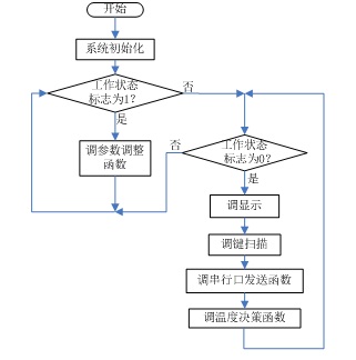

2.主机程序设计
(1)主机主程序
主机主流程图如图10-5所示。当工作状态标志为1时,进入参数调整;否则进入正常工作状态。
图10-5主机主程序流程图

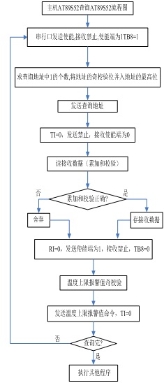

(8)主机通信程序
主机通信流程图如图10-8所示。在数据发送时,采用奇校验校验;在接收数据时,使用累加和校验。
      图10-8 主机通信流程图       图10-9从机通信流程图

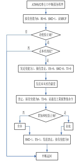

3.从机程序设计
(1)从机通信程序设计。从机通信程序流程图如图10-9所示。

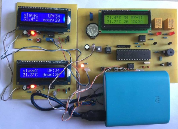

五、实物照片
系统实物照片如图10-11所示。
图10-11 实物照片
