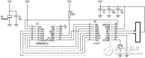

  主动式RFID标签的电路图见图1。
  RFID
  图1 主动式RFID标签电路图
