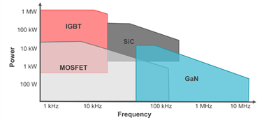

所有这些优点使设计人员能够使用GaN在更高的开关频率下实现高效率,如图1所示。额定电压为650V的GaN FET可支持最高10kW的应用,例如服务器交流/直流电源、电动汽车高压直流/直流转换器和OBC(并联堆叠可达到22kW)。SiC器件最高可提供1.2kV的电压,并具有高载流能力,非常适合用于电动汽车牵引逆变器和大型三相电网逆变器。
         image.png?imageView2/2/w/550
图 1:GaN在支持超高频应用方面优于所有技术
