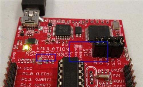

这一篇文章将说明MSP430G2553的IO中断配置,整个P1的IO都可以配置IO中断,但中断处理函数只有一个,MSP430和大多数MCU一样提供上升沿、下降沿选择。
在Launchpad上有按键S2,接在P1.3口,当按下后P1.3将接入高电平,从而触发中断。
在实例代码中,配置了P1.3和P1.6的LED灯,当按下P1.3的按键产生中断,LED灯将切换点亮
基于MSP430G2553的IO外部中断配置说明
