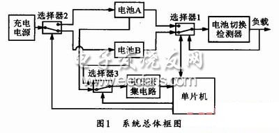

  系统的硬件主要包括微控制器MSP430F168、供电(即放电)电路、充电电路以及电池电压检测电路三个部分。系统总体框图如图1所示。
  供电电路由电池A、电池B、选择器1、电压检测器和单片机组成。供电时,单片机控制选择器1与主电池A接通,使主电池A供电而备用电池B挂起。电压检测器内部设置有标识系统正常工作的参考电压,若输入电压高于此参考电压,则电压检测器输出给负载的电压等于输入电压,且此时反馈控制信号不触发选择器;若输入电压低于参考电压,则输出低电平,触发选择器3选择另一电池供电,这样依次循环自动切换电池来供电。充电电路包括电池A、电池B、充电电源(交流适配器或者USB电源设备)、选择器2和单片机。当单片机检测到两正常电池某一个在供电时,将控制选择器2使充电电源接人另一电池充电;当设备中任一电池电压处在低于截止电压2.75V或等于0V电池被摘除的状态时,单片机将控制选择器2使充电电源只对供电电池充电。电压检测电路由电池A、电池B、选择器3、电压采集电路和单片机组成。单片机控制选择器3使电池A、B分时接入电压采集电路,再通过内置的AD转换器,模拟型的电压信号就可变换为数字信号供单片机处理。

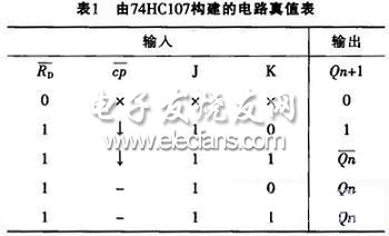

  74HC107是双路下降沿J-K触发器,这里只选用其中一路。在设计中依照电路所需功能,对74HC107外围电路按图1进行搭建,将得到如表1真值表,(注:标“-”为非下降沿的情况,包括高电平、低电平和上升沿状态)S-80832是一种高精度低功耗电压检测器,检测的阈值电压3.2V在内部被固化,采用N沟开漏方式输出。
  S-80832电压检测器工作方式为:当输入电压Vin大于阈值电压3.2V时,输出电压Vout将等于Vin;当Vin低于阈值电压3.2V时,Vout将等于地电平Vss;如果Vin继续下降到低于最小工作电压Vmin时,输出将不稳定。由于S-80832的Vmin小于1V,在设计电路时,正常工作情况下不会让电池放电至1V以下,所以S-80832输出电压的大小是Vin或者0V。
  此外,由PMOS管VT3和二极管D2组成的三端有向导通电路实现的功能是:当单片机引脚P2.7作输出用产生低电平时,可置74HC107复位,使系统由电池A供电,而当P2.7做输入用时,读取的是74HC107输出端Q的状态,不造成对74HC107的电平的影响。此电路可实现依照需要控制74HC107复位。
  供电电路工作原理如下:上电时,MSP430F168通过引脚P1.5控制PMOS管VT8导通,使电源接入负载。引脚P2.7利用其双工通信特点先作输出用,输出低电平使74HC107复位,在触发器输出端Q电平置低后便将P2.7电平拉高。复位时Q为低电平使VT1导通VT2截止,从而实现了备用电池B被挂起而系统只由电池A单独供电。当S-80832输入端电压Vin高于3.2V时,其输出给负载的电压Vout将保持Vin大小不变;当Vin低于3.2V时,则Vout变为低电平,结合74HC107真值表,Vout输出的反馈控制信号产生的下降沿将触发JK触发器,使其输出端Q的电平变高,从而使VT1截止,而VT1的截止会导致VT2导通,这样就启动备用电池B供电。单片机通过查询引脚P2.7电平便可随时知道此时系统由谁供电。

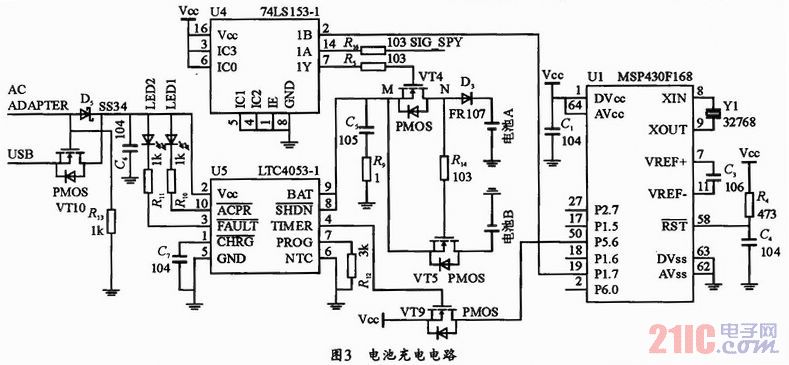

  充电电路主要由电池A、电池B、电源管理芯片LTC4053、PMOS场效应管VT4、VT5、VT9、同或电路U4、二极管D3、交流适配器或USB组成,其中VT4、VT5和同或电路U4构成选择器2。具体电路见图3。
  LTC4053是一款单节锂离子电池线性充电器。充电电流由引脚PROG与地之间的电阻按公式IBAT=(VPROG/RPROG)×1000来设置。电池充满时,CHRG电平由低变高,引起PMOSFET管VT9漏源极截止,这时单片机可检测到引脚P5.6电平由高变得。图1中LED1亮时表示满足充电条件,允许充电,LED2亮时表示充电出现故障。

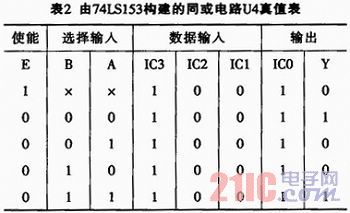

  同或电路U4是由74LS153搭建而成,它是2路4选1数据选择器,这里选取其中一路。此数据选择器的引脚Y为输出端,每次输出1C3~1C0四个引脚中某一个引脚上的电平状态,而具体选定谁则由选择信号B、A来控制。这里将1C3~1C0电平固化,使A、B和Y形成同或逻辑,其功能参见表2。
  工作原理介绍如下:当单片机P2.7引脚检测出系统是由电池A供电时,74LS153输入引脚A电平为高,单片机将74LS153引脚B电平置高会使Y输出高电平,导致VT4截止,电池A不充电,而VT5的导通会使外部电源对电池B充电。当单片机检测到系统是由电池B供电时,结合表2真值表,同理可实现对电池A充电。此外,通过电池电压检测电路,可以得知任一电池电压是否已到截止电压2.75V或0V的被取掉状态,这时只要依照真值表控制74LS153输入引脚B电平,便可以实现电池单供单充的功能。

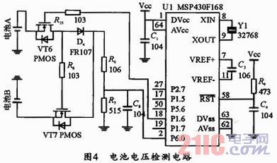

  选择器3由PMOS场效应管VT6、VT7和二极管D4组成。R6和R7构成电阻分压网络,由单片机P6.0引入片内ADC做AD转换。通过P1.6引脚控制PMOSFET的导通与截止,单片机P6.0可分时采集电池A、B的电压信号。
  需要说明一点,对于两个电池,同样使用了两个单片机引脚来达到电池电压检测的目的,但这里运用分时检测的方法体现的是一种多电源电压检测的思想,同时这样做也节约了单片机的一路ADC,而且也降低了电源在电压采集电路上的功耗。

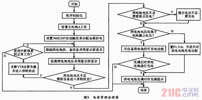

  设备上电时,先设置由主电池A工作,之后交由检测控制电路自主切换,单片机跟踪切换状态,依据两电池电压合理分配对谁充电。软件设计流程如图5。
