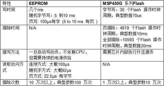

1. 嵌入式Flash 存储介质与EEPROM 的主要特性对比
电可擦除和编程只读存储器(EEPROM)是在绝大多数嵌入式应用中都会使用到的用于保存非易失性数据的关键器件,用于在程序运行期间保存数据。Flash 闪存(Flash Memory,简称为"Flash")是一种非易失性( Non-Volatile )存储器,广泛应用于各种嵌入式处理器中,用于存储程序代码。
由于硬件成本原因,在许多嵌入式处理器中并没有集成EEPROM 模块,通常我们可以采用在片内Flash 存储器中保存非易失性数据的应用方式来达到使用要求。对一些普通的应用场合,这种使用方式可以满足要求。
表一 EEPROM与Flash 对比分析
1.1 写访问时间
由于EEPROM 和Flash 的工作特性不同,所以写访问时间也不相同。Flash 具有更短的写访问时间,所以更适用于对存储速度有要求的场合。
1.2 写方法
外置EEPROM和采用Flash 模拟EEPROM的最大不同之处在于写的方法。
EEPROM:对EEPROM 的写操作不需要额外的操作,只需要提供电源供给;但是一旦启动写操作流程后,写操作不能够被打断。所以需要外接电容器等措施来保证在芯片掉电时能够维持供电,保证完成数据操作。
Flash 模拟EEPROM:当芯片上电后,写操作可以被电源掉电和芯片复位打断。和EEPROM 相比,需要应用设计者增加相关的处理来应对可能存在的异常。
1.3 擦写时间
EEPROM和采用Flash 模拟EEPROM在擦除时间上存在很大的差异。
与Flash 不同,EEPROM 在进行写操作之前不要擦除操作。由于Flash 需要几个毫秒时间进行擦除操作,所以如果在进行擦除操作的过程中出现电源掉电的情况,需要软件做相关的保护处理。为了设计一个健壮的Flash 存储器的管理软件,需要深入的了解和掌握Flash 存储器的擦除过程特性。

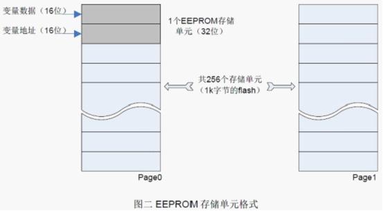

2.1 虚拟地址加数据方案

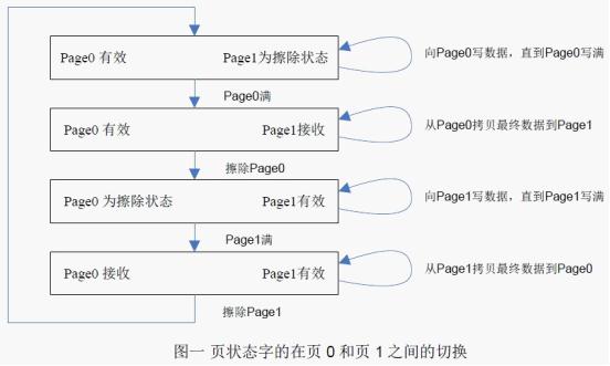

通常需要两个页以上的Flash 空间来模拟EEPROM。上电后,初始化代码先查找出有效页,同时将另外一个页初始化为擦除状况,以提供字节写的能力,并用作备份和随时准备执行写入操作。需要存储EEPROM 的变量数据首先写入有效页,当有效页写满后,需将所有数据的最后状态保存到备份页,并切换到备份页进行操作。每一页的第一个字节通常用来指示该页的状态。
每个页存在3 种可能状态:
擦除态:该页是空的。
已写满数据状态:该页已经写满数据,准备切换到下一个页进行操作。
有效页状态:该页包含着有效数据并且标示状态尚未改变,所有的有效数据全部拷贝到了已经擦除的页。
下图以采用两个页模拟EEPROM的方式为例,描述了页状态字的在页0 和页1 之间的切换过程。
采用这种方式,用户不知道数据刷新的频率。
下面的图例以采用两个页模拟EEPROM 的应用方式为例进行描述。为了方便获取模拟EEPROM数据和更新数据内容,每个存储变量元素都在Flash 里定义了一个操作单元,在该操作单元中对每个存储变量元素都分配一个虚拟操作地址,即一个EEPROM 操作单元包含一个虚拟地址单元和一个数据单元。当需要修改数据单元内容时,新的数据内容和之前分配的虚拟地址一同写入一个新的模拟EEPROM存储器单元中,同时返回最新修改的数据内容。EEPROM存储单元格式描述如图二。
使用虚拟地址加数据的方案总结如下。
• 为每一个目标存储变量分配一个虚拟地址,该虚拟地址需一同存入Flash 中。当读取存储变量内容时,需根据该变量的虚拟地址搜索虚拟EEPROM并返回最后更新的内容。
• 在软件处理上,需要记录下一次写入的物理目的地址;在每一次执行写入操作后,根据EEPROM存储单元大小(操作粒度),将目的操作指针自动累加。
• 当一个页(Page)写满后,需要将所有变量的EEPROM数据拷贝到下一个页,再执行该页的擦除操作。
• 在嵌入式软件处理上需加入合适的校验机制,保证写入数据的正确性并监Flash 是否已经失效。

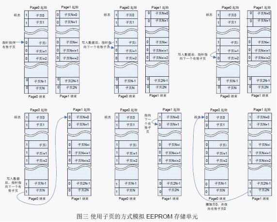

2.2 划分子页方案
在Flash 中划分出至少2 个页(Page)用作模拟EEPROM,根据应用需求将需写入EEPROM 进行保存的变量数据划分成一个定长的数组(子页),例如16 个字节或者32 字节,将页划分成若干子页后,需对Flash 中的所有子页按照地址顺序进行逐次编号。每个子页的第一个字节通常用来指示该子页的状态,子页状态可以为:空、已写入或者失效。
在芯片上电初始化时,首先查找出第一个尚未写入数据的子页,并进行标识,在进行写EEPROM操作时,应用程序需将待写入EEPROM 子页的所有数据按照事先约定好的顺序整理好,再一次性将所有变量数据写入空的子页中,最后将模拟EEPROM 的操作指针指向下一个空闲的子页,等待下一次写入。待将一个页的数据写满后,再进行一次擦除操作。需要处理好指向子页的指针的跳转。
每个页存在3 种可能状态:
擦除态:该页是空的。
已写满数据状态:该页已经写满数据。
有效页状态:该页包含着有效数据并且该页尚未写满,仍可向子页写入数据。
图三介绍了使用子页的方式实现Flash 模拟EEPROM的数据处理方法。

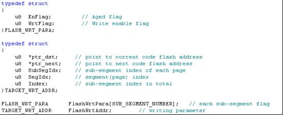

2.2.1 软件描述
在软件实现上,为了便于软件处理,建议定义一些关键宏定义和结构体,指定Flash 模拟EEPROM 的起始、结束地址、页的大小、子页的大小、每个页的子页数目等参数,同时将需要操作的参数封装起来,便于软件操作和管理,不建议定义许多离散的标志变量。
在软件操作上,Flash 模拟EEPROM模块需要提供几个API 接口给应用程序调用。
• 通过typedef 关键字定义设备类型,typedef unsigned char u8;
• ChkFstPowerOnInfo()用于检测芯片是否为第一次上电并初始化EEPROM 参数到内存,原型如下。
Void ChkFstPowerOnInfo(void);
• FlashWrite()用于写Flash,传递的形参包括指向待写入数据的指针,待写入数据在子页中的起始字节编号,写入数据的长度,原型如下。
void FlashWrite( u8 *array, u8 startNum, u8 length );
• FlashErase()用于擦除Flash,传递的形参是子页的编号,在擦除函数中需要根据子页的编号判断是否需要执行页的擦除操作,原型如下。
void FlashErase(u8 seg_sn);
2.2.2 软件流程图

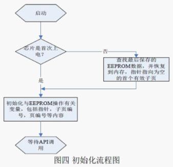

软件启动后,初始化模拟EEPROM流程图描述如下。

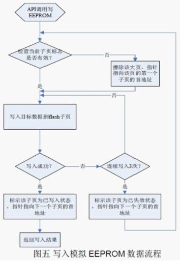

调用API,向模拟EEPROM 写入数据的软件流程如图五所示。在软件处理中,要特别注意目标指针的切换和保证写入数据的正确性,在代码空间允许的情况下,可以增加一些校验算法来保证。
采用划分子页的方案总结如下。
• 每次写入模拟EEPROM的数据长度为定长,即为子页的长度。
• 软件需要定义一个存储变量结构体,用于刷新和同步模拟EEPROM内容。在将数据写入模拟EEPROM之前,程序员需要按照约定的数据格式,在内存中将所有的目标存储变量进行整理。
• 在软件处理上,需要计算当前写入和下一次写入的物理地址;在每一次执行写入操作后,根据子页长度大小,将指向子页的目的操作指针自动累加。
• 待一个页(Page)写满后,需要将最后更新的模拟EEPROM数据拷贝到下一个页,再对写满页执行一次擦除操作。
• 在嵌入式软件处理上需加入合适的校验机制,保证写入数据的正确性并监测用于模拟EEPROM功能的Flash 子页是否已经失效。

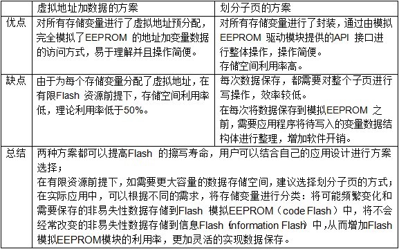

2.3 两种方案的对比分析
两种方案的对比分析见表二。
表二 两种方案的对比分析

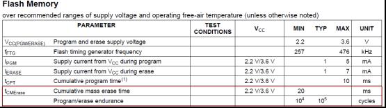

3.1 Flash 存储器擦写寿命的提升
对于MSP430G 系列的Flash 存储器,可以保证至少10000 次的编程和擦除寿命。如图六所示。
图六 MSP430G 系列单片机Flash 编程和擦除寿命
采用划分小页结合至少分配2 个大页的操作方式,则可以大大增加Flash 模拟EEPROM 的擦写寿命。例如,对于MSP430G 系列单片机,如果将每个小页的尺寸划分为16 字节,采用2 个大页(每页512 字节)作为模拟EEPROM 使用,则可以提供64 个操作子页((512/16)x2=64),可以保证至少640000 次的擦写寿命。

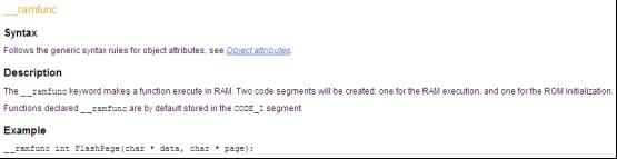

4.2 代码在RAM中运行
由于向Flash 写入数据操作是通过执行Flash 中程序代码,对Flash 进行擦除和编程操作。由于对Flash 的编程需要mcu 内部执行一个升压操作,所以如果有足够的内存空间,建议将编程、擦除等关键代码拷贝到RAM中运行,可以使用关键字__ramfunc 指定,如下图七所示。
图七 使用关键字__ramfunc 将程序指定到Ram 中运行
