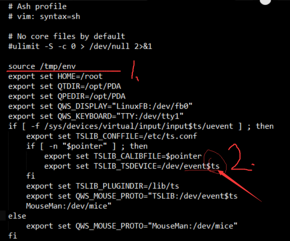

(A)、问题:——不知道使用哪个为准确的event2、event3、event4 ?:
解决方法在板子上:cat etc/profile
见图1:
从图一中自己发现的1、2的端倪——真正的解决方式是:
[root @EmbedSky  /]#cat tpm/env
ts=3
Pointer=
我的板子上使用的:export set TSLIB_TSDEVICE=/dev/event3

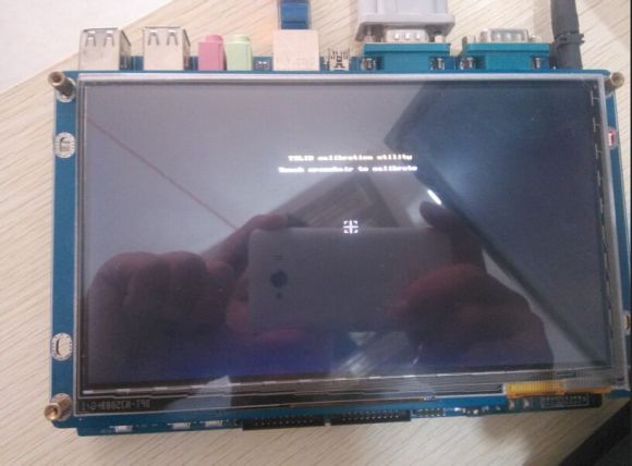

(3)、运行检测
/usr/local/bin中的ts_calibrate进行校准,成功的话会出现界面,并让你点击十字符号,完成后会生成/etc/pointercal文件,这是触摸屏的校准配置文件。如图2、3所示
[root@EmbedSky /]#./usr/local/bin/ts_calibrate

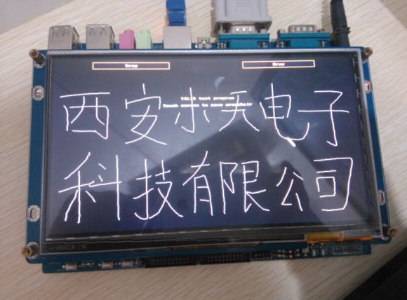

图2:
[root@EmbedSky /]#./usr/local/bin/ts_test
图3:

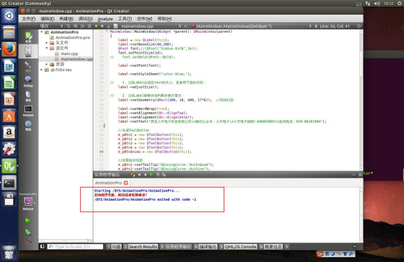

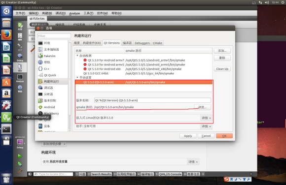

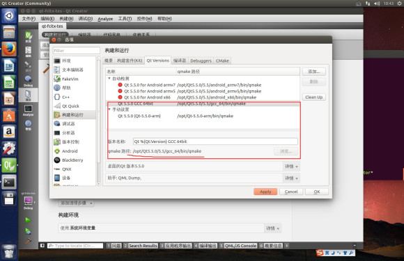

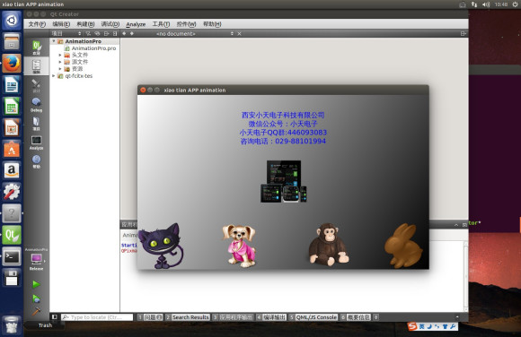

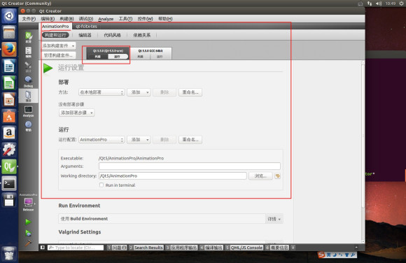

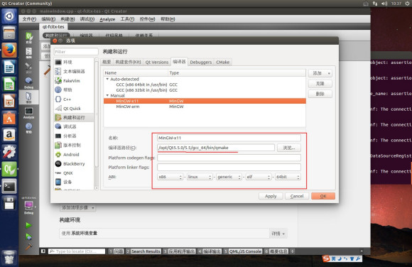

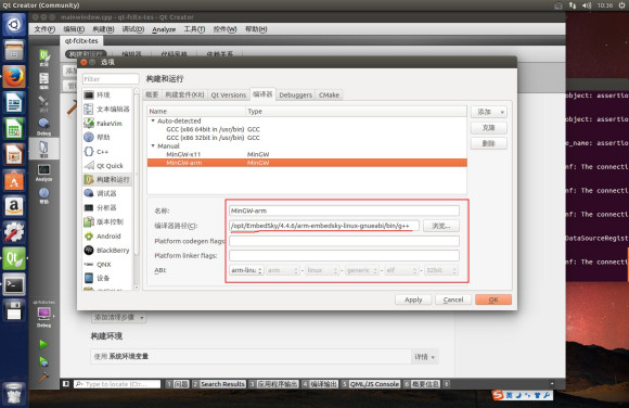

5、在Ubuntu 14.04下使用Qt Creator 交叉编译测试TQ210上跑Qt 应用程序
如图4、5、6、7、8、9、10、11所示
图4:
图5:
图6:
图7:
图8:
图9:
图10:
图11:
