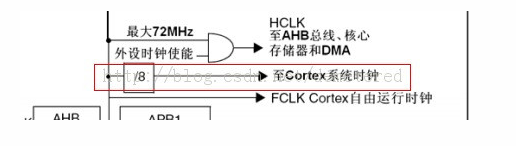

SysTick时钟,俗称“嘀嗒定时器”,它能按固定的时间产生一次中断,通常是多长时间产生一次中断呢?官方给出的一个时间是1ms
那么,它是怎么准确的产生1ms的呢.. 先来看看这家伙在时钟树的哪里吧
这里写图片描述
它是由HCLK/8得到的,也就是:72MHz/8=9MHz。
我们还能在STM32手册上找到这么一句话:系统嘀嗒校准值固定位9000,当系统嘀嗒时钟设为9MHz,产生1ms时间基准.

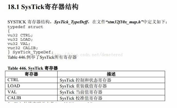

可以看到SysTick共有4个寄存器.

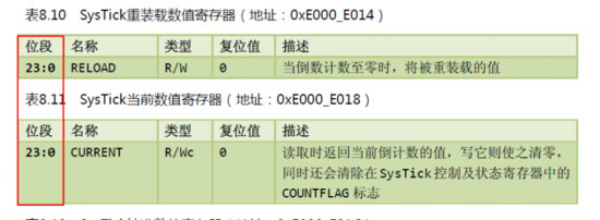

这里写图片描述
这里写图片描述
这里写图片描述

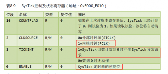

注意看上面的CTRL寄存器的CLKSOURCE位(时钟源位),它有两个选择,一个是内核时钟源FLCK(72MHz),一个是外部时钟源HCLK,这里应该是
分频以后的了,所以应该是HCLK/8(9MHz);注意这里,这里选不同的值,重装寄存器里的值也是不同的.到下面配置的时候再说说.

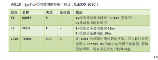

好,那么我们来解释下9000的固定校准值是怎么来的:
我们知道,我们设定一个计数, 那么每次计数器减到 0 ,时间经过了:系统时钟周期 * 计数器初值. 我们使用 72M 作为系统时钟, 那么每次计数器减 1 所用的时间是 1/72M , 计数器的初值如果是 72000 ,那么每次计数器减到 0 ,时间经过 (1/72M)*72000= 0.001 , (简单理解:用 72M 的时钟频率,即 1s 计数 72M=72000000 次,那 1ms 计数 72000 次,所以计数值为 72000 ) ,那么它的固定校准值是怎么来的呢..其实我也不知道的,可能和8分频有关系吧..

这里只用到了没有用到校准寄存器

就拿CTRL吧.. 从上面的寄存器图上可以看到,它只需要配置4个位,即:16、2、1、0位,其它的保留不变不用
#define SysTick_CTRL_CLKSOURCE_Pos          2                                             /*!< SysTick CTRL: CLKSOURCE Position */
#define SysTick_CTRL_CLKSOURCE_Msk         (1ul << SysTick_CTRL_CLKSOURCE_Pos)            /*!< SysTick CTRL: CLKSOURCE Mask */
ul是unsigned long 型, 这两行代码的意思是1左移2位,也就是将2这位置1,这里就是选择了内核时钟源FCLK(72MHz),所以我们要把计数初值设置为72000,这样才能
产生1ms的基准时钟哦~ 当然,如果这里将1改为0,那么就要将计数初值设为9000了~
