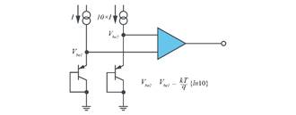

通过使不同的电流通过每个晶体管并测量Vbe的差值,我们消除了非线性Is项、不同的Vbe的影响,以及与晶体管的几何形状相关的所有其他非线性效应。因为k、q和ln10都是常数,所以Vbe的变化与绝对温度(PTAT)成正比。当电流差为10倍时,两个Vbe的电流差在大约198 μV/°C时随温度呈线性变化。参见图1查看实现这一效果的简单电路。
说明: A close up of a logo
Description automatically generated
 图1.测量温度的基本电路。
必须慎重选择图1中的电流。如果电流过高,在晶体管的整个内部电阻范围内,会出现很高的自发热和压降,从而影响测量结果。如果电流过低,晶体管内部的漏电流会增大误差。
还应注意的是,前面的方程都与晶体管的集电极电流有关,而在图1中,晶体管中注入的是恒定的发射极电流。在设计晶体管时,可以明确确定集电极和发射极电流之间的比例(且接近整数),这样集电极电流与发射极电流成比例。
这还只是开始。要使硅芯片温度传感器达到±0.1°C的精度,还需要大量的表征和微调。

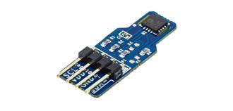

ADT7422在25℃至50℃温度范围内的精度为±0.1℃。这个温度范围以典型的38℃体温为中心,使得ADT7422非常适合用于精准监测生命体征。在工业应用中使用时,我们对ADT7320进行了调整,使其精度达到±0.2℃,但温度范围扩大到-10℃到+85℃。
说明: A circuit board
 图2.安装在0.8 mm厚的PCB上的ADT7422。
但是,硅芯片温度传感器的校准并不是唯一的问题。采用极其精确的基准电压时,裸片上的压力会破坏传感器的精度,以及PCB的热膨胀、引线框架、模塑和裸露焊盘,所有这些都需要考虑。焊接工艺本身也有问题。焊料回流工艺会使零件的温度提高到260℃,导致塑料封装软化,裸片的引线框架变形,这样当零件冷却,塑料变硬时,机械应力会被封存在裸片中。ADI公司的工程师花了好几个月的时间进行细致的实验,最终发现0.8 mm的PCB厚度最为合适,即使在焊接之后,也可以达到±0.1℃的精度。
