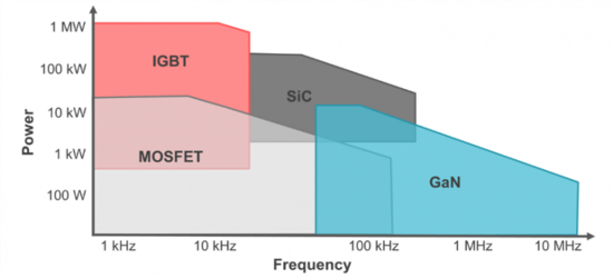

所有这些优点使设计人员能够使用 GaN 在更高的开关频率下实现高效率,如图 1 所示。额定电压为 650V 的 GaN FET 可支持最高 10kW 的应用,例如服务器交流 / 直流电源、电动汽车高压直流 / 直流转换器和 OBC(并联堆叠可达到 22kW)。SiC 器件最高可提供 1.2kV 的电压,并具有高载流能力,非常适合用于电动汽车牵引逆变器和大型三相电网逆变器。
图 1:GaN 在支持超高频应用方面优于所有技术
