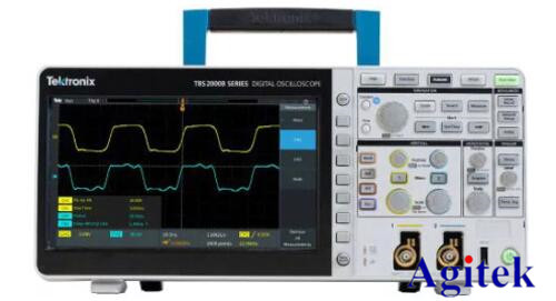

了解示波器的工程师都知道,示波器中的 ADC 位数是最受关注的技术指标之一。因此,许多工程师倾向于将此作为决定示波器品质的重要技术指标。虽然这是一个非常重要的技术指标,但如果示波器的其余部分设计不妥当,那么 ADC 位数可能就会大打折扣。
与 ADC 位数同样重要的是系统的有效位数(系统 ENOB)。在任一款示波器中,有些 ADC 位是不起作用的,它们只能在噪声中工作。因此,决定示波器测量质量的是 ENOB 而不是 ADC 位数。如果测量质量太差,那么结果会不精确且不可重复,导致对设计出现误判。
可以肯定的是,ENOB 能够更好地表示信号完整性,因为它考虑了系统误差。
示波器厂商通常不会提到系统 ENOB,因为设计出高 ENOB 并不像放置一台高位 ADC 那么简单。ADC 周围的前端和支持电路也必须具有高质量的设计,这不是一项简单的任务。
生产厂商自然倾向于宣传那些看起来最好的技术指标。因此,如果您看到 ADC 的位数比较高的话,这是一个好兆头,但您务必还要查看关系到信号完整性的其他重要元器件。ADC 位数只是这其中的一小部分。
因此在采购示波器时,建议不要仅根据 ADC 技术指标就做出采购决策。ADC 位数很重要,因为它意味着数字化测量更多。但是,如果示波器的其他部分设计不正确的话,ADC 位数再高也没用。
在设计示波器时,想要让精度达到您和客户的需求,必须深入了解 ENOB 及其对测量的意义。高 ENOB 可以提供更准确的波形、更精确且可重复的测量,以及更宽的眼图和更少的抖动。
通常,只要选择 ENOB 高的示波器,您就能获得更好的信号完整性。但是,请务必将其他重要的技术指标也考虑在内,例如基线噪声和偏置精度。
