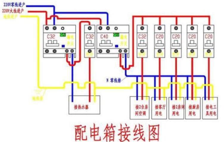

  由于家用的比较简单,所以今天不以万用表、摇表等工具作为辅助,给大家讲解一下怎样排查漏电故障。
漏电故障排除方法及顺序
  漏电排除顺序:
  1、找到控制线路的漏电开关,或者是总闸,或者是分闸。总闸是漏电断路器的话,控制的分支断路器拉闸断电,然后一个一个测试,哪个分支开关跳闸就是哪个漏电。如果家中没有漏电开关,可以在总电源开关的下方增设一个。
  2、漏电开关有测试按钮和复位按钮,只有复位按钮弹出跳闸才能确认是漏电故障,否则是过载或短路故障,漏电断路器本身故障也要格外注意。
  3、清除漏电开关下的所有家用电器,然后推闸送电。如果不跳闸说明是电器漏电,跳闸依旧,就是线路漏电。
  4、送上电源立刻跳闸,说明是火线漏电,为了确认到底是火线还是零线漏电,可以调换火零线位置,不跳或者过一阵子再跳,就是零线漏电。
  线路漏电的解决方法
  1、直接抽出故障线(或者所有电线),更换新的电线。2、确认是某根线漏电,可以把漏电的这处回路地线解除,地线接到原有火线位置,另外一根做零线,地线从相邻的插座内跨接,注意火线用电工胶布缠上。
  3、电线抽不出,只能布明管。
