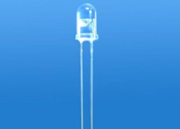

  LED英文为(light emitting diode) ,LED灯珠就是发光二极管的英文缩写简称LED,这是一个通俗的称呼。
  PN结的端电压构成一定势垒,当加正向偏置电压时势垒下降,P区和N区的多数载流子向对方扩散。由于电子迁移率比空穴迁移率大得多,所以会出现大量电子向P区扩散,构成对P区少数载流子的注入。这些电子与价带上的空穴复合,复合时得到的能量以光能的形式释放出去。这就是PN结发光的原理。

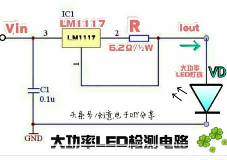

  对于小功率的LED灯珠,一般都是用数字万用表的二极管档(其测试电流约1mA)来测量其好坏,但是大功率LED灯珠的工作电流一般都在百十毫安以上,用数字万用表的二极管档只能测量LED灯珠是否击穿短路,根本无法点亮这种灯珠。这里介绍一款简单易制的大功率LED灯珠好坏检测电路。
大功率led灯珠的好坏检测
  LM1117构成的大功率LED灯珠检测电路。
  图中的LM1117是一款常用的低压差三端可调稳压集成电路(本电路用的是LM1117adj),其输出电压可在1.25~13.8V之间调整,最大输出电流为800mA。该IC在输出电流为800mA时,其最大压差为1.2V(LM317的压差为3V,故LM317正常工作时,输入电压至少要比输出电压高3V,否则内部电路不能正常工作)。
  上图所示的LM1117及电阻R构成一个可调恒流源,其恒定电流Iout=1.25/R。当R为6.2Ω时,Iout≈200mA。本电路的最低输入电压Vin=1.2+1.25+VLED。式中的1.2为LM1117的压差(实际中,在Iout较小时,LM1117的压差仅有0.7V),1.25为LM1117adj的最低输出电压。VLED为LED灯珠的正向压降,对于白光和蓝光LED,其正向压降一般在3.0~3.3V。若用于测试白光LED的好坏,本电路的输入电压取6V(可用电池供电)即可。
  判断大功率LED灯珠好坏的方法。若Vin为6V,由于测试电压较低,并且该电路为恒流测试,故LED灯珠不分极性,直接接在图中VD的位置即可。若LED是好的,并且极性未接错,200mA的测试电流足可以点亮大功率LED灯珠。若LED灯珠击穿损坏(短路)了,也不用担心损坏LM1117,因为是恒流测试,不怕短路。

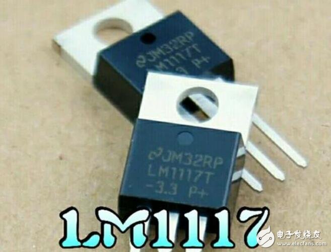

  TO-220封装的LM1117的外形
