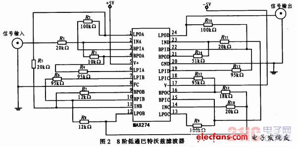

  2.1 抗混叠滤波器的设计
  根据Nyquist定理,AD模数转换器以fs的频率采样输入信号时,频率f>fs/2的信号将被关于fs/2的频率镜像到2fs-f处,带外杂散信号所引起的混叠现象如果没有经过适当的滤波处理,这些频率成分将会影响到带内数据采集的性能指标。本系统选择了约40 kHz的换档采样频率,而输入信号最高为10 kHz,过采样率较低,故对滤波器提出了比较高的要求。考虑到巴特沃兹滤波器平坦的带内幅频特性,使用了连续时间有源滤波器MAX274设计了8阶的巴特沃兹滤波器(如图2所示),使20 kHz外的信号得到有效地衰减,经过试验,效果比较好。

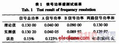

  使用两台函数发生器产生两路信号进行叠加后测试,A,B两路输入电压为VppA=2.000 V(0.04 W),频率为1 kHz,VppB=3.000V(0.09 W),频率为1 kHz。表1为测试的结果,可知单信号功率谱测量误差在0.2%之内,而总功率测量误差也在0.2%左右。

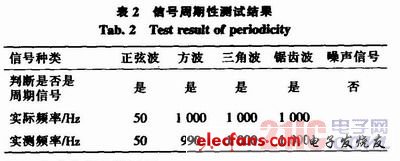

  通过函数发生器输入一般的周期信号,输入50 Hz的正弦波,以及1 000 Hz的方波,三角波,锯齿的周期波和非周期噪声信号,表2为测试结果,可见对一般的信号的周期性判断很准确,频率测试误差在1%以内。

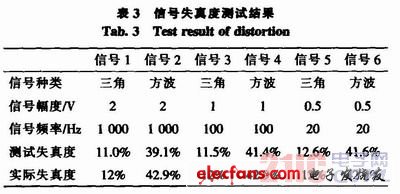

  用函数发生器分别产生1 000 Hz、100 Hz、20 Hz的三角波以及1 000 Hz、100 Hz、20 Hz的方波,并将各信号分成两路,一路送失真度测试仪,一路送音频信号分析仪,通过对比所得结果来判断测试的精度。表3为测试结果,可见由于1 k左右的的谐波分量较高,抗混叠滤波器将高次谐波的能量滤除,故会使失真度偏差较大,当信号的频率降低时,失真度会测量得比较准确。
