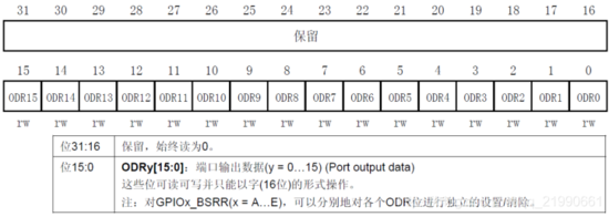

ODR 是一个端口输出数据寄存器,也只用了低 16 位。该寄存器为可读写,从该寄存器读出来的数据可以用于判断当前 IO 口的输出状态。而向该寄存器写数据,则可以控制某个 IO 口的输出电平。
举例的程序为:
GPIOA->ODR =1<<13 //即为 PA13的电平状态,IDR寄存器的16位对应了该GPIO的P0-P15
GPIOA->ODR =1<<5 //即为 PA5的电平状态,IDR寄存器的16位对应了该GPIO的P0-P15
没错,你没有看错,这句程序按照格式是可以罗列的。
如果IDR、ODR想调用,举例就是如果想读出PA1的状态,赋值给PA13,程序如下(需要借助一个变量:先定义一个变量unsigned short temp):
temp = GPIOA->IDR & 0x0001;
GPIOA->ODR = temp<<13;
