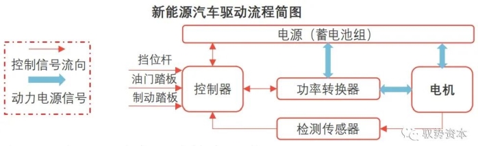

新能源汽车驱动电机是应用电磁感应原理运行的旋转电磁机械,用于实现电能向机械能的转换,运行时从电系统吸收电功率,向机械系统输出机械功率。

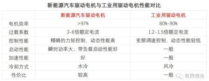

新能源汽车对驱动电机的基本要求
新能源汽车驱动电机要求调速范围宽、功率密度高、安全可靠、轻量化且过载能力强,与一般工业应用的驱动电机相比,性能要求更高。

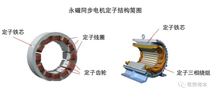

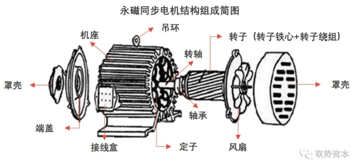

永磁同步电机核心部件分析来源:第一电动官网,头豹研究院编辑整理永磁同步电机的定子由绝缘铜线烧制而成,而转子包含永磁体并具备确定的级数,建立永磁同步电机的主磁场:
(1)定子:永磁同步电机的定子由定子铁芯、定子齿轮与定子线圈组成,三相绕组间隔120°角均匀布置。定子的特征参数包括绕组相数(单相、三相、多相)与绕组槽数;
(2)转子:

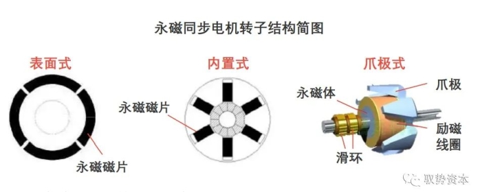

永磁同步电机转子由铁芯和永磁体两部分构成,根据永磁体在转子上安放位置,可分为表面式、内置式与爪极式三种。
①表面式:将永磁磁片放置在转子表面;
②内置式:在铁芯内部固定永磁铁;
③爪极式:将两个完全一样的带爪法兰盘对抓到一起,并在中间固定一定数量的永磁体,从而使一个法兰盘是N极,另一个法兰盘是S极的结构形式。而法兰盘上的爪子起到极靴(定位永磁体的定位并改善磁场分布)的作用。

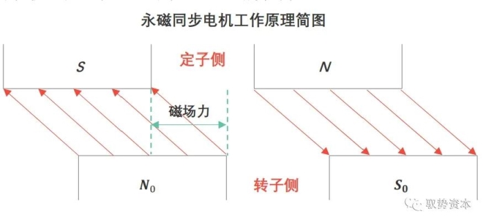

永磁同步电机工作原理分析
永磁同步电机在定子通电后,定子绕组成为一组电磁铁,电磁铁的N极与S极沿着定子内侧均匀分布,而永磁体转子自身具有稳定的N极与S极,定子与转子之间存在电磁力的作用。当定子磁场以一定转速旋转时,电磁力拉动转子跟随磁场的运动,并保持与磁场同步的趋势。当转子轴端有系统负载时,系统需要电机依靠定子磁场的力量拉动转子转动,使系统内的电能做功,从而转换为机械能。

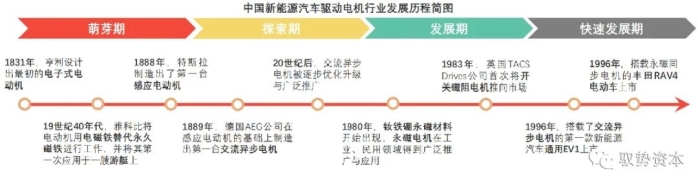

发展历程
伴随着新能源汽车热度的提升与汽车电气化进程的迅速发展,驱动电机的装机量大幅提高,推动中国新能源汽车驱动电机行业进入快速发展阶段。
萌芽期(1831-1888年):1831年,美国物理学家亨利设计出最初的电子式电动机,而威廉·里奇在此基础上制造出了第一台可转动的电动机,是第一款类似直流电动机的模型。19世纪40年代,俄国科学家雅科比将电动机用电磁铁替代永久磁铁进行工作,并将其第一次应用于一艘游艇上。1888年,特斯拉制造出了第一台感应电动机。感应电动机可将交流电快速输入一组外线圈(定子),从而产生一个旋转磁场。而转轴内的一组线圈(转子)会被旋转磁场感应出电流而转变为电磁铁。感应电动机的出现象征着现代汽车用驱动电机的初步诞生;
探索期(1889-1979年):1889年,德国AEG公司在感应电动机的基础上制造出第一台交流异步电机。进入20世纪后,随着微电子控制技术的不断发展与完善,交流异步电机被逐步优化升级与广泛推广;
发展期(1980-1995年):1980年,钕铁硼永磁材料开始出现,同时,随着电力电子技术的发展,永磁电机在工业、民用领域得到广泛推广与应用。此外,1983年,英国TACS Drives公司首次将开关磁阻电机推向市场,加速了驱动电机在汽车工业领域的应用与新能源汽车核心技术的突破;
快速发展期(1996年至今):伴随着汽车工业的发展,新能源汽车已进入产品生产阶段。1996年,通用公司发布了第一款搭载了交流异步电机的新能源汽车——EV1。同年,丰田宣布旗下搭载永磁同步电机的RAV4电动车开始上市,推动驱动电机在新能源汽车上的应用率快速提升。2000年开始,中国政府依托“十五”与“863”计划电动车重大专项,推动混合动力汽车、燃料电池汽车与纯电动汽车等新能源汽车从整车及关键零部件多个角度展开研发,为中国新能源汽车行业进一步奠定了较为完善的技术体系,从而带动中国新能源汽车驱动电机行业进入快速发展阶段。

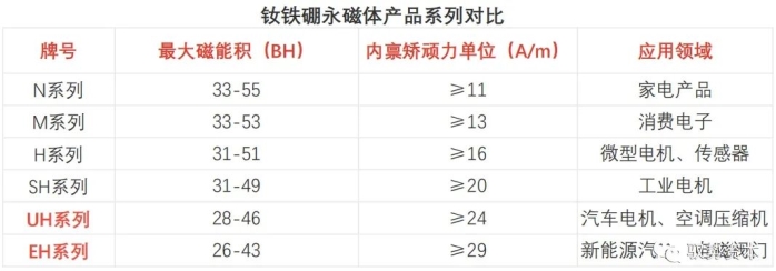

现阶段,中国新能源汽车永磁同步电机应用的主要为UH系列与EH系列高端钕铁硼永磁体,销售毛利率可达20%-40%。其中,UH系列均价为270-290元/千克,而EH系列均价达到355-365元/千克以中科三环、韵升集团为代表的等高端钕铁硼永磁体生产商在开发新产品、新工艺提高产品质量的同时,通过不断申请专利、对高端产能扩产等方式进行产业结构升级。目前,中国新能源汽车行业的快速发展,且对永磁同步电机的应用率已达到97%,从而带动钕铁硼永磁体的需求量快速提升,对中游新能源汽车驱动电机制造商议价能力不断提高。

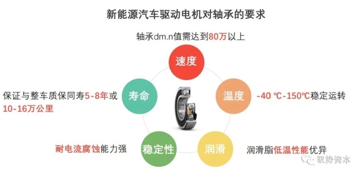

但新能源汽车驱动电机需配备专用轴承。与传统内燃机汽车相比,新能源汽车要求其驱动电机具有较高的极限转速,同时适应-40℃低温要求与150℃以上的高温要求,且要求轴承具有维护功能,适应频繁启停造成的轴向冲击。而中国轴承及轴承盖行业对于新能源汽车驱动电机专用轴承产品研发尚不完善,与瑞典斯凯孚、日本NSK等国际领先企业产品的材质、精密度、耐用性等差距较大,因此中国新能源汽车驱动电机轴承主要仍依赖进口,导致中国本土轴承及轴承盖供应商议价能力较弱。

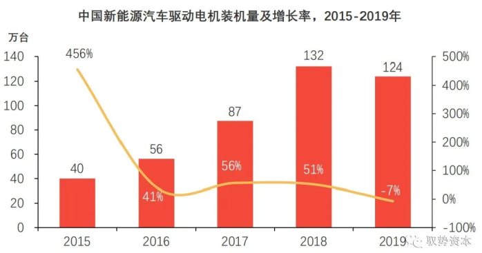

根据中国工信部整车出厂合格证数据显示,2019年中国新能源汽车驱动电机装机量超过124万台,但受新能源汽车产销量下降的影响,同比2018年下降7%。从新能源汽车装配的电机类型分析,永磁同步电机的主导地位进一步加强,已占据99%的市场份额。

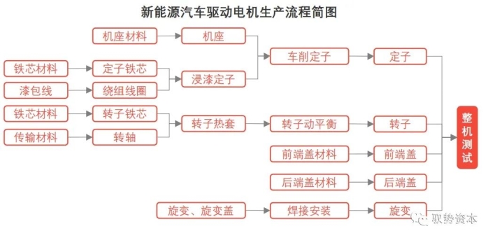

新能源汽车驱动电机属于定制产品,制造商的产品通过下游新能源汽车主机厂检测、试验等考核后,进入客户的供应商体系。而中游新能源汽车驱动电机制造商根据下游主机厂客户的订单情况确定采购量,铜线等通用性原材料通常有库存。铁芯等主要原材料由中游制造商生产部采取比价的方式向合格供应商直接采购,轴承、端盖等零部件需委外加工,由制造商负责设计或制定加工要求,委托其他企业加工生产。

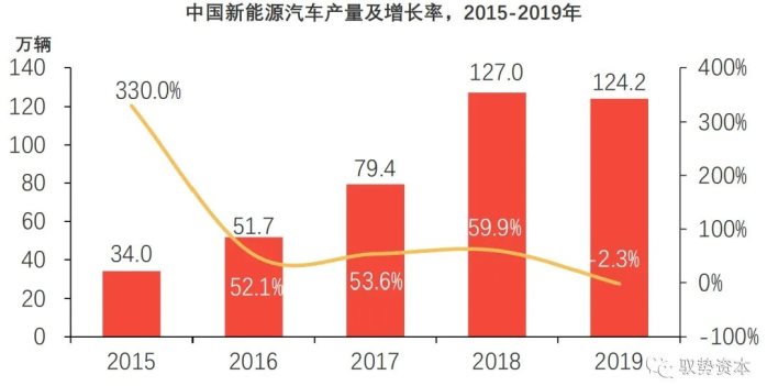

新能源汽车驱动电机行业下游主要涉及比亚迪、北汽新能源等新能源乘用车主机厂与宇通客车、中通客车等商用车主机厂。近五年来,中国新能源汽车行业在政策扶持的驱动下快速发展。但由于2019年开始,中国政府对于新能源汽车的补贴力度下滑,导致中国新能源汽车产销量出现下滑。据中国汽车工业协会数据表示,2019年中国新能源汽车产量分别达到124.2万辆,较2018年同比下降2.3%。但中国仍是全球范围内最大的新能源汽车市场,短期内遇冷将使中国新能源汽车行业市场竞争愈加激烈,进一步促进行业市场集中度的提升。同时,新能源汽车将依靠燃料成本优势迎来较为有利的发展环境。

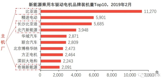

现阶段,新能源乘用车占据新能源汽车市场主导地位,对于驱动电机的装机量占比达到96%。在新能源乘用车主机厂中,比亚迪依旧保持龙头地位,2019年旗下新能源汽车销量超过16万辆。目前,中国新能源乘用车主机厂均采用永磁同步电机,且以比亚迪、北汽新能源、华域汽车为代表的领先主机厂已开始搭载自主研发生产的驱动电机, 导致中国新能源汽车驱动电机行业内第三方制造商的议价能力不断减弱。

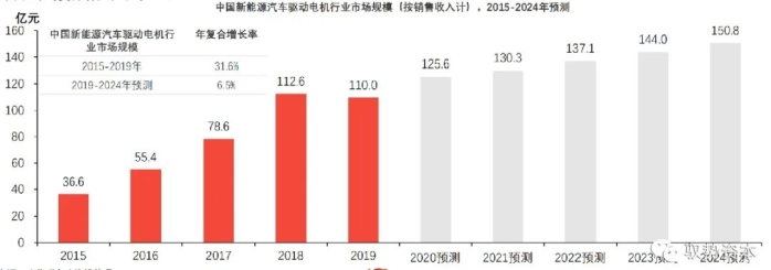

随着汽车电动化的快速推进,驱动电机作为新能源汽车的核心零部件,其行业市场规模(按销售收入计)迅速扩张,由2015年的36.6亿元人民币增长至2019年的110.0亿元人民币,年均复合增长率达到31.6%。而由于新能源汽车补贴力度的下滑,中国新能源汽车产销量于2019年首次出现下滑,并导致中国新能源汽车驱动电机行业市场规模同比下降2.3%。但伴随着中国新造车势力已顺利进入量产阶段,未来中国新能源汽车产销量将快速回升,推动配套驱动电机产品市场需求量的提高。同时,随着技术的积累与集成化设计的深入,新能源汽车驱动电机生产成本将不断下降,有效促进行业内第三方电机制造商毛利率的提升。预计未来五年中国新能源汽车驱动电机行业市场规模将保持稳定增长态势,到2024年有望突破150.8亿元人民币,年均复合增长率达到6.5%。

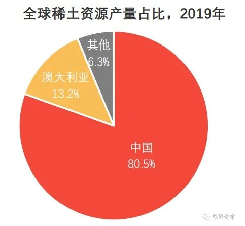

中国拥有全球范围内最多的稀土资源储量,根据美国地质调查局数据显示,2019年中国稀土资源储量达到全球的36.7%,且稀土产量占全球总产量的80.5%。同时,中国对稀土资源的加工与提炼技术已达到国际领先水平,从而有效推动新能源汽车永磁同步电机的发展与应用,使中国新能源汽车驱动电机行业内制造企业与国际企业相比拥有较高成本优势,给予行业良好的发展基础。

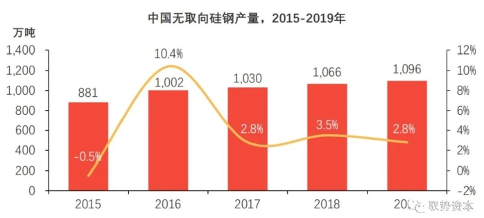

此外,新能源汽车驱动电机生产所需的无取向硅钢(Si≥0.5%的电工钢)产量持续提升。据中国金属学会电工钢分会数据显示,2019年中国无取向硅钢产量达到1,096万吨,同比增长2.8%。无取向硅钢广泛应用于铁芯等电机零部件,其产量的持续提升导致市场竞争愈发激烈,价格进一步降低,从而有效减少新能源汽车驱动电机行业内企业的成本支出。

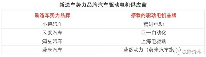

自2014年中国新造车势力行业诞生以来,经过近六年的发展已逐步突破制造生产等技术瓶颈,顺利进入向市场交付阶段,且新造车势力品牌汽车产销量正不断提升,有效促进中国新能源汽车驱动电机市场需求量的提升。

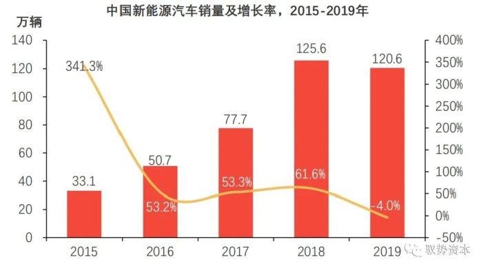

受新能源补贴退坡影响,根据中国汽车工业协会公布的数据显示,2019年中国新能源汽车销量为120.6万辆,较2018年同比下降4.0%,同时,新能源汽车产量完成124.2万辆,较2018年同比下降2.3%。若中国新能源汽车产销量在未来持续降低,将直接导致新能源汽车主机厂对新能源汽车驱动电机产品需求量的下降。

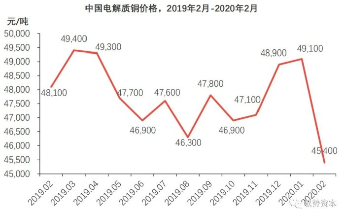

新能源汽车驱动电机生产所需铜包线的原材料电解质铜成本占材料采购成本约28%。而据中国国家统计局数据显示,2020年2月中国电解质铜价格为45,400元/吨,较2019年同比下降5.6%,且期间价格呈现波动态势。现阶段,中国新能源汽车驱动电机的铝制化发展仍不完善,对铜材需求量较高,若未来铜材价格出现上涨,将使新能源汽车驱动电机行业内企业面临产品毛利率下降的风险。

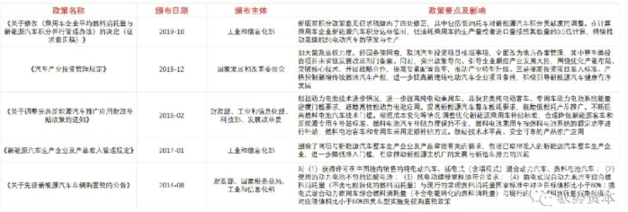

自2014年8月《关于免征新能源汽车车辆购置税的公告》发布以来,中国政府颁布了一系列利好政策推动中国新能源汽车渗透率的提高,从而带动中国新能源汽车驱动电机产品装机量的快速提高。同时,中国政府正不断降低新能源整车生产行业准入门槛,促使以蔚来、小鹏为代表的新造车势力行业兴起,有效保证中国新能源汽车产销量的持续稳定提升,为中国新能源汽车驱动电机行业创造了广阔发展前景。此外,《财政补贴政策》与《双积分》政策的实施持续推动新能源汽车相关行业的发展,鼓励新能源汽车驱动电机行业内企业加速技术升级,并逐渐将政府扶持转向为市场导向,推动中国新能源汽车驱动电机行业健康发展。

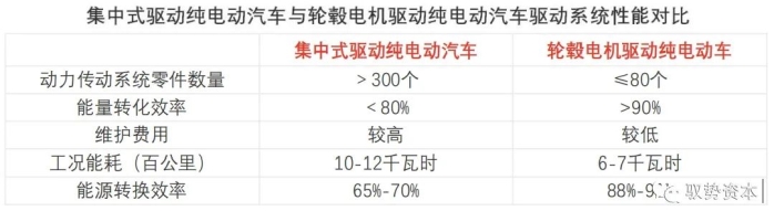

与传统集中式驱动的内燃发动机或电动机相比,轮毂驱动电机采用了分布式驱动,将驱动、传动与制动装置整合到轮毂内,省略了离合器、变速器、转动轴、差速器及分动器等传动部件,从而可大幅提升传动效率。
轮毂驱动电机优势分析
(1)能耗低且高效节能:
在新能源汽车的应用中,轮毂驱动电机可充当起步与急加速的补充动力,有效减少30%的燃油消耗,同时,可实现80%的制动能量回收,提高车辆的续航里程;
(2)集成化且轻量化:
轮毂驱动电机将动力、传动与制动整合于轮毂内,极大简化了车辆的底盘结构,节省了车内空间,从而提高汽车空间利用率并减轻30%的重量;
(3)驱动灵活:
轮毂驱动电机直接驱动车轮,使MCU(汽车微控制器)可通过简单的操作指令高精度的控制车轮转速与扭矩,从而满足不同工况下的行驶需求。

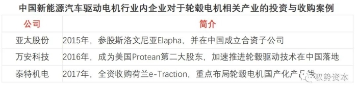

随着汽车工业的快速发展,轮毂驱动电机的应用领域已从救援车、矿用车等高端特种应用过渡到新能源商用车及乘用车领域。
(1)商用车领域:
2014年,荷兰e-Traction旗下新能源客车在欧洲10个城市正式投入商用,其配备了基于轮毂驱动电机的分布式电驱动解决方案。同时,比亚迪旗下首款搭载了分布式轮毂驱动电机的纯电动客车K9已在2014年完成交付;
(2)乘用车领域:
中国轮毂驱动电机技术起步较晚,随着中国大力推进新能源汽车产业及相关技术的发展,以亚太机电、万安科技等行业内企业与国际厂商通过合资合作,快速推动轮毂驱动电机的发展与在新能源汽车中的应用。

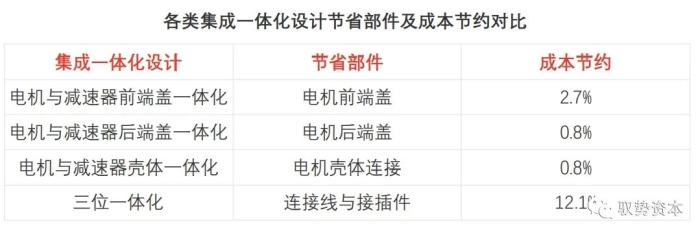

伴随着新能源汽车驱动电机技术的快速发展,电驱动系统开始从分立化向集成化、一体化推进。通过将驱动电机、端盖与减速器三个部件进行两位一体化或三位一体化设计,可使新能源汽车电驱动系统体积减小、重量降低,且车辆系统的布局愈加灵活并降低铜线等整车线束的使用,从而增加司乘人员空间与储物空间。同时,车重的降低可有效提升新能源汽车的续航里程。
集成一体化优势分析
(1)节约成本:
新能源汽车驱动电机原材料成本占比较高,主要包括铁芯叠片、驱动轴体等钢材,钕铁硼等稀土永磁材料,镁铝合金以及铜材等基本金属。在永磁同步电机中,永磁体材料占整个永磁同步电机成本约44.7%,而在交流异步电机中,定子铁芯叠片与转子铁芯叠片分别占总成本的37.8%与20.6%。电驱系统的集成一体化设计可降低单体电机的金属用量,减少成本支出,并提高电机功率密度;
(2)小型化与轻量化:
通过集成一体化设计将电机与减速器连接,可减短或置换连接线束,从而降低线束产生的损耗。同时,若电机与减速器一体,齿轮润滑油可与电机冷却油共用,进而精简冷却结构,实现新能源驱动电机的小型化与轻量化。

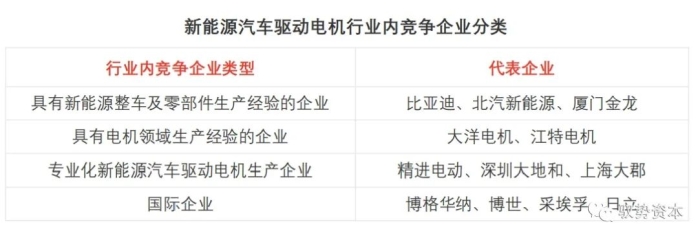

中国新能源汽车驱动电机行业内企业主要可分为四类:
(1)具有新能源整车及零部件生产经验的企业:
以比亚迪、北汽新能源、厦门金龙等为代表的主机厂借助技术优势与供应链资源已开始装配自主研发的驱动电机;
(2)具有电机领域生产经验的企业:
以大洋电机、江特电机为代表的企业具有长期的技术及人才积累,但对愈加细分的新能源驱动电机产品的研发投入较低;
(3)专业化新能源汽车驱动电机生产企业:
以精进电动、深圳大地和、上海大郡、上海电驱动(已被大洋电机收购)为代表的新能源驱动电机制造商在新能源汽车领域布局较早,且技术沉淀较深,已成为新能源汽车行业的主要电机产品供应商;
(4)国际企业:
以博格华纳、博世、采埃孚为代表的国际先进制造商开始通过合资等方式进入市场,并凭借其产品性能优势对中国本土制造商造成了冲击。

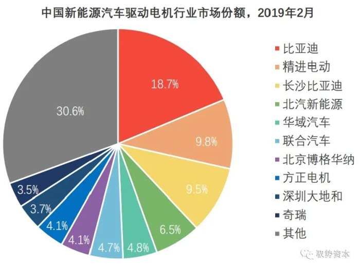

目前,中国新能源汽车驱动电机行业市场集中度较高,Top10企业合计市场份额占比已达到69.4%。其中,比亚迪、精进电动已占据行业内领先地位,而以北汽新能源、深圳大地和为代表的Top10其他企业占据行业第二梯队。但随着新造车势力品牌车型的量产,中国专业化新能源汽车驱动电机生产企业的市场份额将不断提高。
